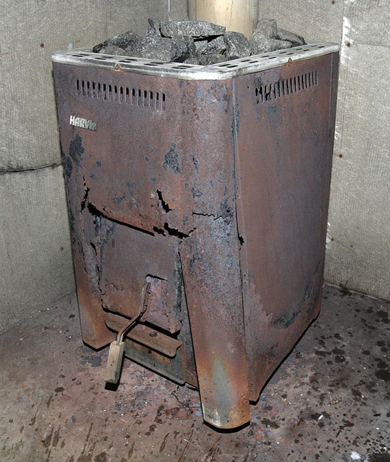

Under de förhållanden som råder runt en vedeldad ugn är det alltid svårt att hålla hundraprocentig finish. Eldar du hårt kan ytan också missfärgas permanent.
Så var det dags för ett par varningar. Elda hårt får man nämligen inte göra med Harvia, trots att det är exakt vad man gärna gör i en bastu. Då smälter det underdimensionerade rostergallret och det går *aldrig* på garantin. Btdt.
Vidare är mitt förtroende för Harvia inte så stort längre. Se min ugn, installerad juni -04, bilden tagen april -08. Står som synes i en riktigt gammal bastu men byggnaden har vattenledning från borrad och kontrollerad brunn, dvs det har aldrig använts sjövatten någonstans...
Även om det ser så ut är inte plåtkvaliteten i den papperstunna manteln det stora dilemmat. Själva ugnen verkar inte byggd i ett dugg bättre plåt, bara grövre, och håller på att falla i bitar också den. Utöver det självklara irritationsmomentet med en livslängd på max fyra år har det inte varit så roligt att städa berg av rostflagor på bastugolvet från år två och framåt. Hur flashig den rostfria manteln på nyare ugnar än är kommer det inre att rosta på samma sätt. Jag har aldrig sett något liknande på våra tidigare ugnar i samma bastu och kan mao knappast rekommendera Harvia.

Tyvärr talar inte mycket för att själva innerugnen ändrats på senare modeller. Redan när jag köpte hade de modeller med glaslucka och/eller rostfri mantel baserade på samma inkråm. Gissa om jag är glad att jag inte la extra pengar på sådant nu när det är skroten nästa.
Och ja, vi har liksom våra gäster fascinerats över rosttempot. Användningen är i mina ögon helt normal, kanske 15-20 ggr/år som allra mest. Jag har svårt att se att kastmängderna skulle spela in, ugnen och bastun torkar ju hur som helst på nolltid efter varje användning. Vi har dessutom en stor vedeldad vvb stående direkt bredvid. Tio gånger så gammal, ungefär lika grovt gods som Harvians innerugn men fortfarande bara ytrostig. Våra tidigare ugnar har stått ett tiotal år vardera men inte bytts pga rost utan av olika skäl som effekt, funktion och utseende. Vattnet är som sagt testat, "normalt" och har heller inte påverkat andra järndelar på fastigheten.
Jag kan faktiskt inte se annat än att stålkvaliteten måste vara under all kritik. Men man kan ju alltid, för alla andra Harviaköpares skull, hoppas att det bara handlade om en extremt dålig batch just vid tidpunkten.
När det började rasa ugnsdelar på allvar för ett par år sedan övervägde jag f ö självklart att ta upp en diskussion om goodwillbyte med Harvia. Kom dock fram till att jag inte vill ha sådan skit i bastun igen, om de så åkte ut och bytte åt mig. Har i stället letat efter helt rostfria alternativ, t ex:

Hehe sådär illa har aldrig bastuugnarna hos mina föräldrar blivit, de har haft flera olika Harvia. Nu har de två med glaslucka, en bastu i källaren och en utebastu. De badar ungefär varannan dag i källaren på vinterhalvåret och ute på sommaren. De senaste ugnarna är nog 3 år och 10 år gamla tror jag.
WTF!! Det där är ju för sjutton ingen ugn lägre. FeO hög möjligtvis. Tråkigt för dig men stort tack för att du la ut bilden så övriga här får en chans att fundera extra!

Det var för jävligt hur den såg ut!
Att det ens är möjligt att det skall kunna bli så illa efter en så pass kort tids användande. Ser ju snarare ut som den skulle ha legat i diket några vintrar intill en väg där vägverket vräkt ut salt...
Skulle vara väldigt intressant att veta om det är vanligt förekommande att den modellen blir att se ut så efter en tids användande. Om så är fallet hur de då kan lyckas sälja fler ugnar...

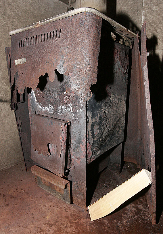

Det verkade vara en och annan som intresserade sig för rostiga Harvia så jag passade på att ta en ny bild när jag började elda nu ikväll. Eftersom ugnen har öppnat sig lite mer sedan senast :-/ är det lättare att se vad jag menade med att också själva innerkaminen rostar utav bara ***:
