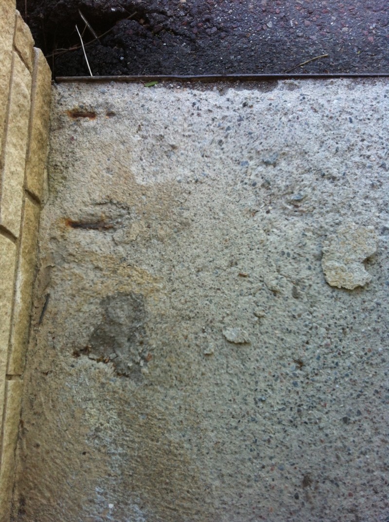

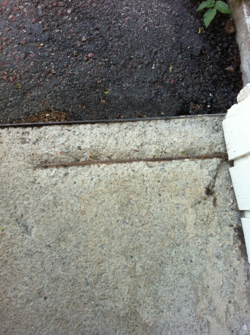

Det har uppstått ytliga skador i betongen i garageinfarten.Se foton.
Vad kan man laga detta med så att det blir starkt?
Det behövs inga mängder, ca 1 liter skulle jag tro så en säck på 25kg verkar mycket.

Du har inte tillräckligt täckning på din armering. därför börjar den rosta och trycker bort betongen.
Att bara täcka med någon fix hjälper inte (det kommer tillbaka) Å andra sidan blir det ingen dödsolycka om betongen går sönder där.
Gissar på att du kör in bil där på vintern och drar med dig massa salt, det är döden för betongen.
Husfix kan inte vara starkt nog.
