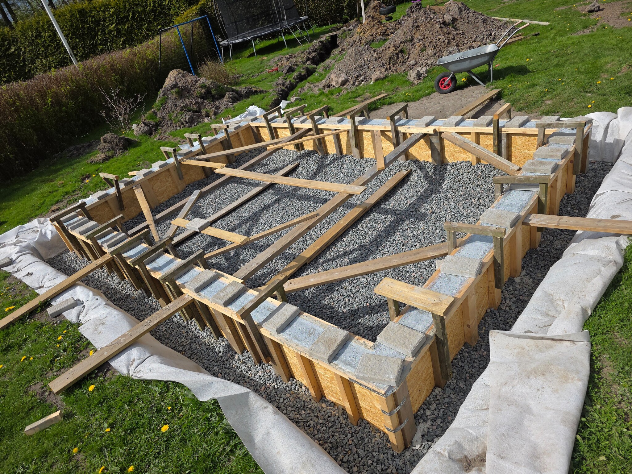

Bygger 15m2 växthus och har gjutit en grund att ställa det på, som är 53 cm hög totalt och 12 cm tjock.
Byggde form själv av allt trä jag hittade samt osb, som jag klädde med byggplast på insidan för att hindra att osbn skulle suga fast i betongen.
Gjutningen gick bra. Vi körde två tombola och blandade 93 säckar på strax över 4 timmar.
Gjöt förra fredagen så har gått 9 dygn nu. Har vattnat ett par ggr om dagen och har byggplast löst lagd ovanpå (marksten för den inte ska blåsa bort mellan vattningarna)
Men frågan är när jag tryggt kan avforma utan risk att hörn spricker?
Kunde jag gjort det för länge sen eller är det tryggt att vänta ytterligare tid?
Tacksam för svar 🙂
