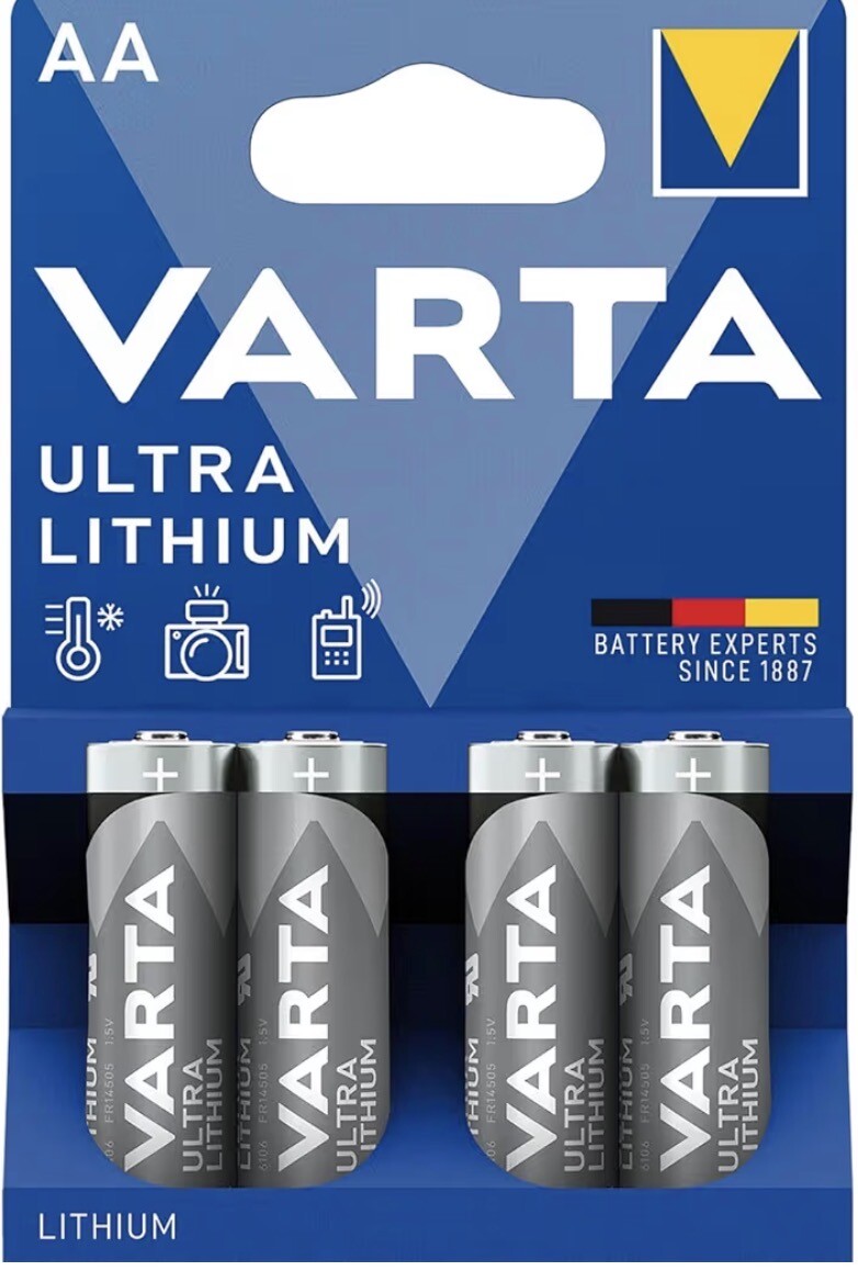

När den får för låg spänning från batterierna så startar låset om när den försöker dra i låskolven. Förvärras när det är kallt. Prova andra sorters batterier.
R
Ok ska testa det. Har alkaliska som var rätt dyra.
Kör lithium.
Förpackning med Varta Ultra Lithium AA-batterier.
