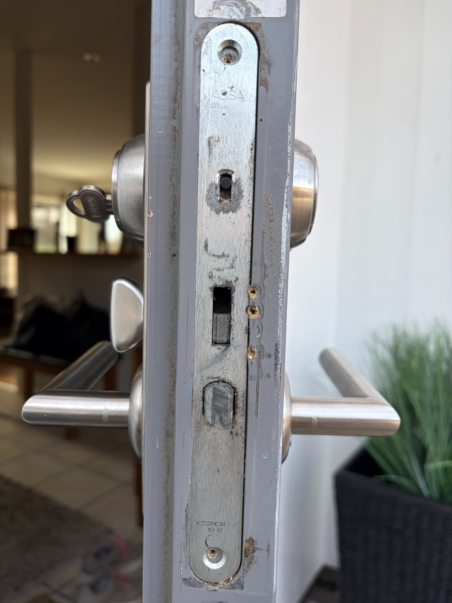

Vårt lås till ytterdörren som är 20 år gammalt går inte längre att låsa med vredet på insidan. Fungerar att låsa med nyckel både utifrån och inifrån.
Behöver man byta låskista och till vilken modell isåfall? har förstått att det finns SYM och OSYM.
Närbild av ett äldre dörrlås med synlig låskista och vred, märkt med "ASSA", monterat på en ytterdörr.
Den lilla piggen högst upp är omställbar för frikopplandet av vredet.. De är väl ett ASSA 2000 lås.. Den har den funktionen att tjuvar inte kan öppna dörrar från insidan utan nyckel..

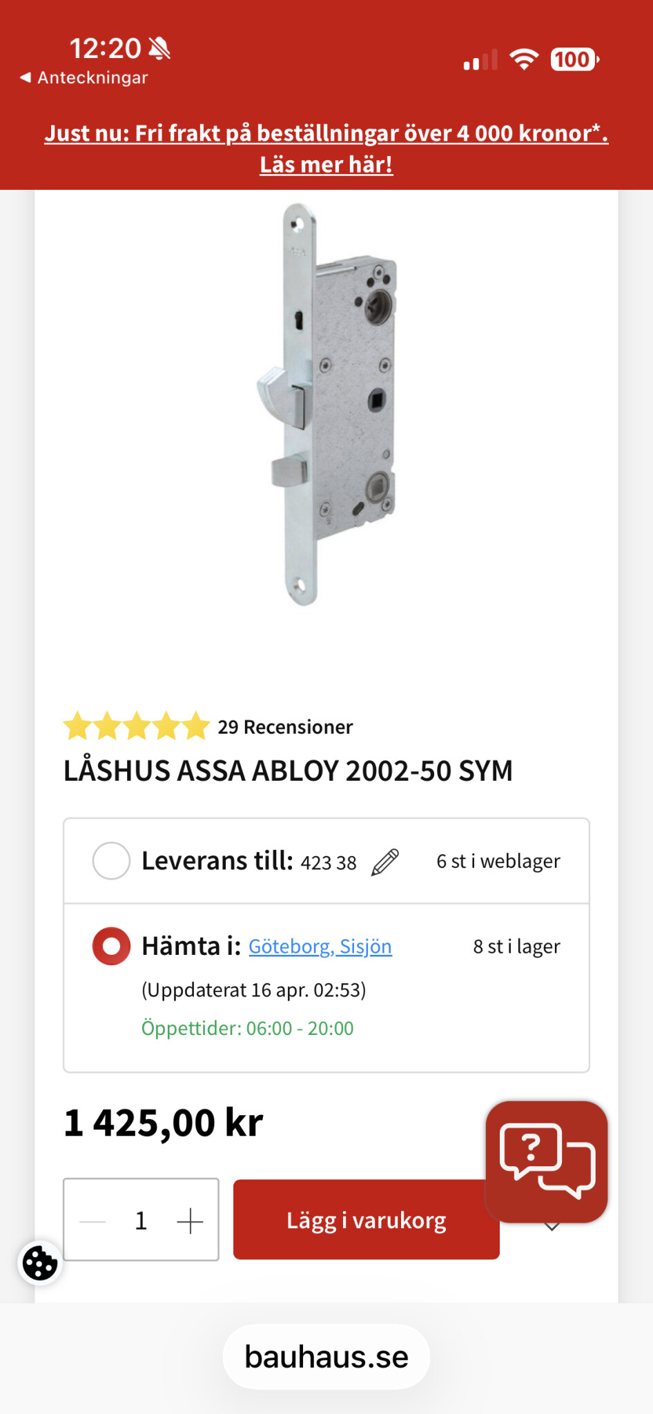

skulle det funka att köpa denna på Bauhaus
Bild av låshus ASSA ABLOY 2002-50 SYM från Bauhaus, pris 1 425 kr. Finns i lager för hämtning i Göteborg, Sisjön.
Den blir bra.
