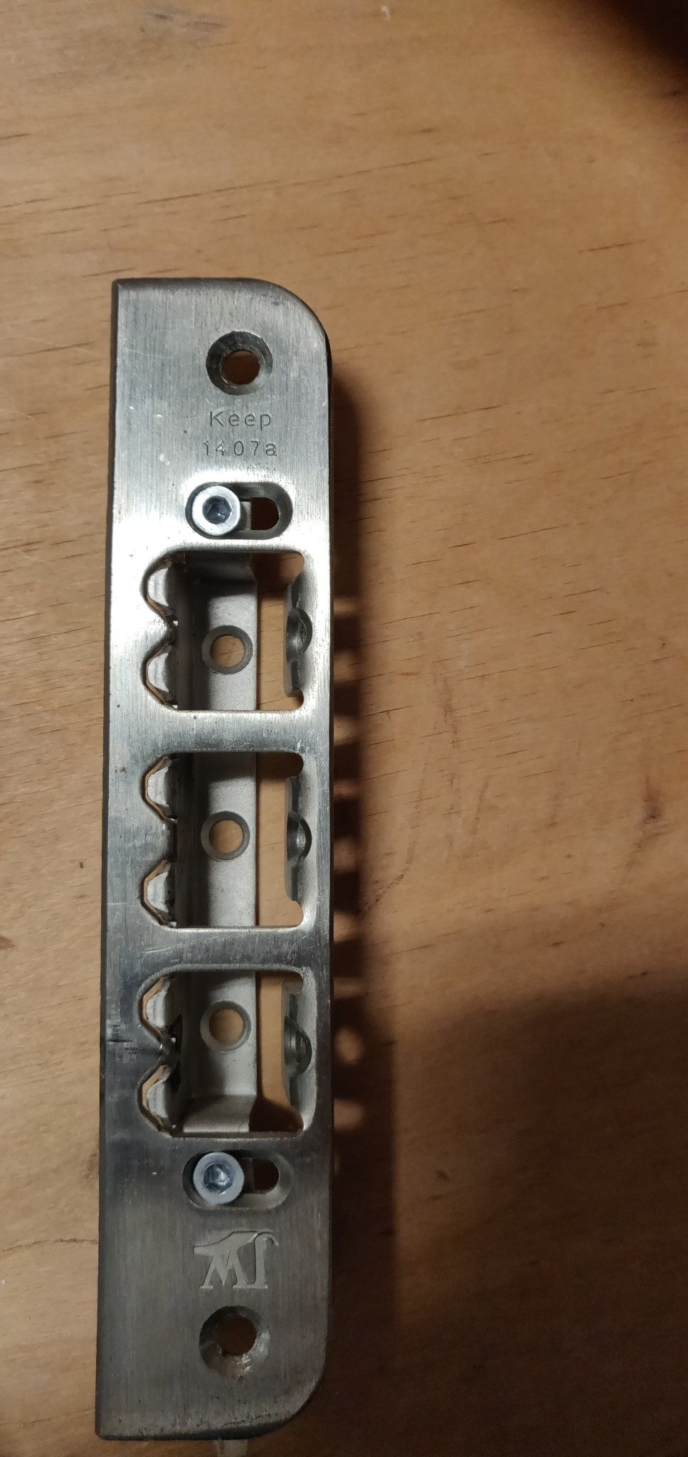

Jag bytte slutbleck. Jag hade ett som de står 1407a1 123abc skrev:
JELD-WEN Sverige AB Keep 1407a

Bästa svaret
Även om det gamla slutblecket var ställbart så är det inställt med ett lägre plösmått.
Det slutblecket som följer med Yale Doorman är ett 1487-2 med plösmått 16,5mm och du borde istället ha ett 1487-1 med 13,5mm plösmått.
Det du ska göra är att byta tillbaka till det gamla slutblecket så fungerar allt
Hejsan 123abc, vet du möjligen måtten och plösmåtten på Jeld-Wen 1407a slutblecket?1 123abc skrev:
Det är justerbart så max. o min. plösmått är intressant.
Ska ersätta med STEP 48 och behöver monteringsstolpen till detta.
Tack på förhand.
Om du ska byta till elslutbleck så är det ointressant vilka min och max mått slutblecket har utan du får mäta plösmått på plats.H Hellwiz skrev:
Du kan använda steps stolpguide för att hitta en stolpe som du kan använda.
https://steplock.com/sv/stolpguide/
Är lösningen tänkt som en daglåsning eller enda låsning?
Vilket låshus har du tänkt använda?
Till vissa låshus fungerar ST4009-13 (finns även med 16mm plös ST4009-16) till STEP48.

Får låna ett skjutmått. Sitter 2002-50 i dörren och tänker använda ST48 och blind utsida.
