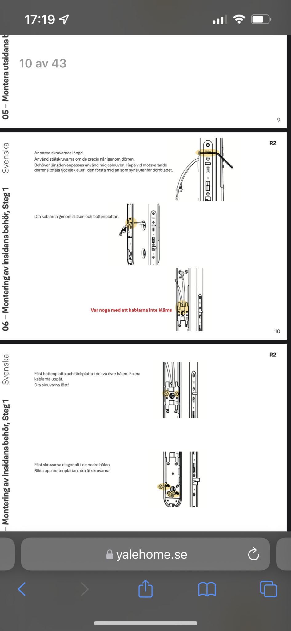

Jag installerade nyligen ett Yale Doorman L3 hemma. Allt gick bra, förutom att låset rör på sig om man drar hårt i handtaget. Titta gärna på filmen. Ska det vara så eller har något gått fel?
Ser ut som du inte har anpassat längden på skruvarna på rätt sätt.. kolla manualen igen och mät de genomgående skruvarna.. Mitt är bomfast :D
Kolla sidan 10
  • Instruktionsmanual för dörrmontering som visar anpassning av skruvlängd och rätt installation för att undvika klämda kablar.

Ja, jag var lite osäker på det steget. Jag tror att skruvarna kanske var 1 mm längre än dörrens tjocklek. Jag antog att det var OK om skruvarna var lite kortare eller lite längre eftersom saker aldrig är exakt lika långa.
Jag tar och provar skruvarna man kunde knipsa av istället som du föreslår. Tack för att du till och med tog dig tid att hänvisa till manualen (y)(y)(y)

Finns väldigt tydlig instruktionsfilm:
Troligen har du inte lyckats med styrskruvarna som skall hålla yttre bottenplattan.
Kolla ca 7 min in i filmen...
