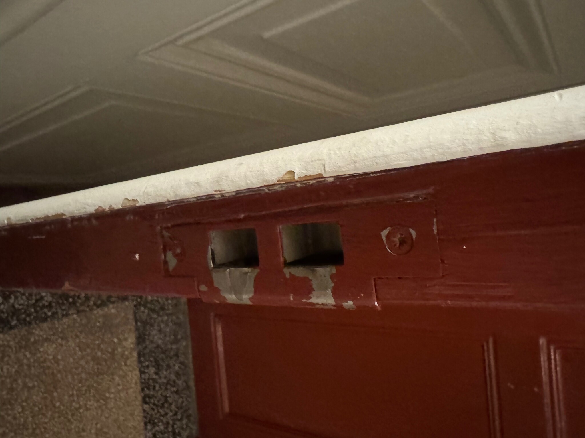

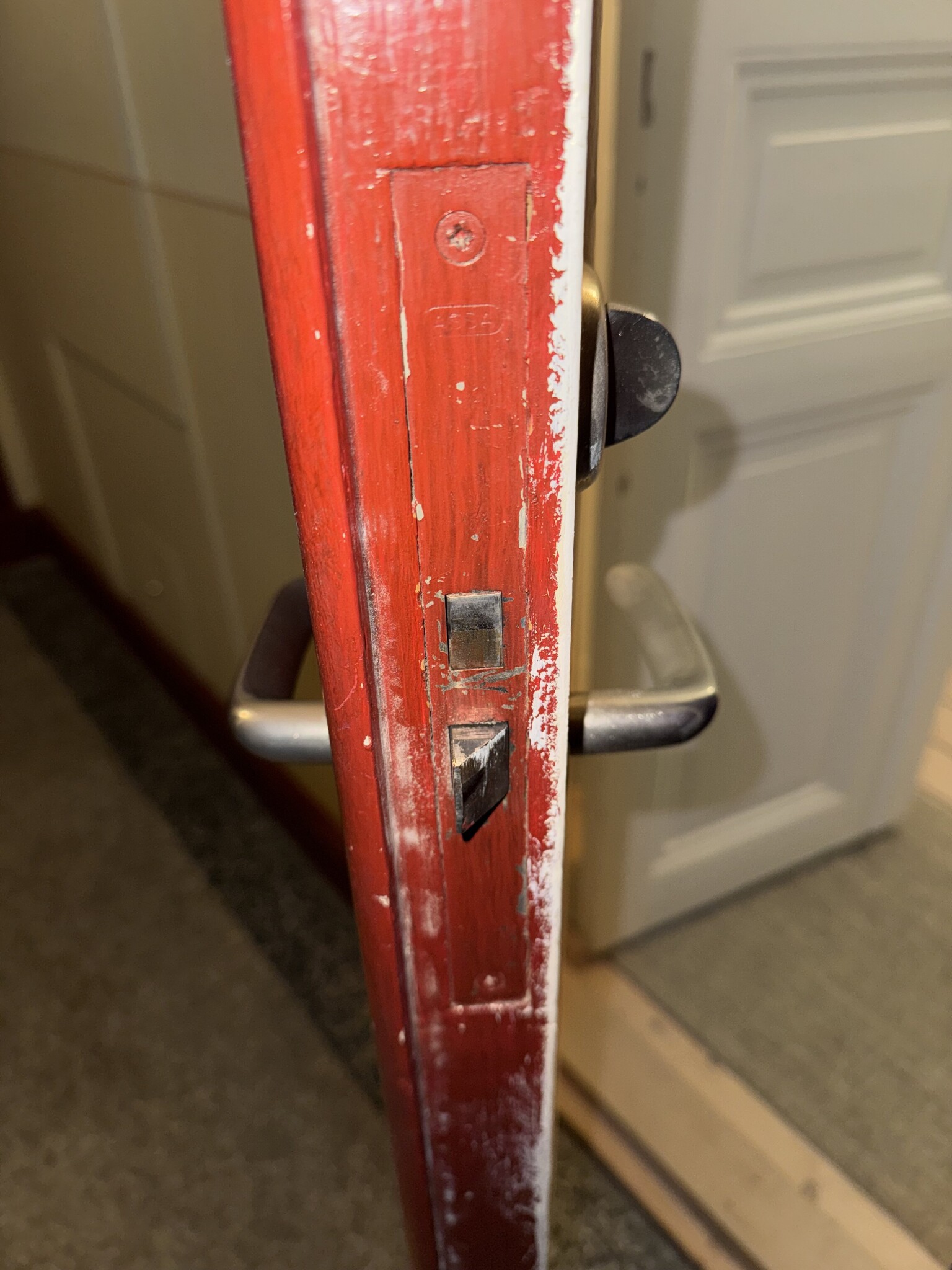

Jag är väldigt sugen på att installera ett Yale Doorman i mina gamla pardörrar.
Jag har inte alls koll på lås eller likande och undrar om det ens är möjligt?

Jag tror absolut det skulle vara möjligt, men är du osäker kanske du skall låta en låssmed titta på det.B Blommansb skrev:
Vårt Yale Doorman satte jag in i en dörr från 90 talet, med ett liknande lås som på din bild.
Ett möjligt problemområde är att du har pardörrar, och i mitt fall iaf så behövde jag shimsa på mm för att låset skulle funka bra. Glappar dörrarna mycket så kan det kanske vara en komplicerande faktor.
Ja det är möjligt men det krävs lite arbete för att få det på plats.
I bild ser jag inget som skulle vara något hinder för att installera Yale doorman, ibland kan äldre dörrar ha någon list eller profil som ställer till det men det är ovanligt.
Du får mäta plösmåttet och du måste fälla in ett nytt slutbleck sant är ditt befintliga låshus smalare så det måste tas ut lite i dörren så låshuset passar.
Det nya låshuset har även en rundning radie 11mm istället för raka hörn men det är endast estetiskt, jag ser inte om det är SYM eller OSYM men det är inget hinder i sig.

Jag tror också det går. Men du kommer troligen behöva köra med en rasp för att göra ”hålet” i dörren bredare för att få in låshuset. Jag behövde också köra dosborr för att justera hålen för handtagen lite.B Blommansb skrev:
