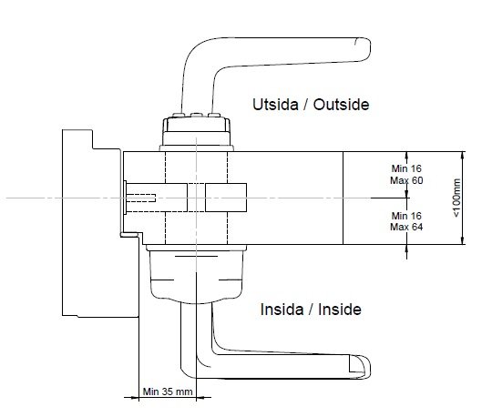

Jag har en gammal dörr, 95mm med cylinder under handtaget. Tror ni att jag kan installera Yale Doorman på denna dörr med viss anpassning
Renoveringsnovis
· Östergötland
· 5 434 inlägg
Har du vred på insidan kanske ett Yale Linus kan vara nåt?
vissa doorman modeller anger max dörrbladstjocklek till 88mm.
