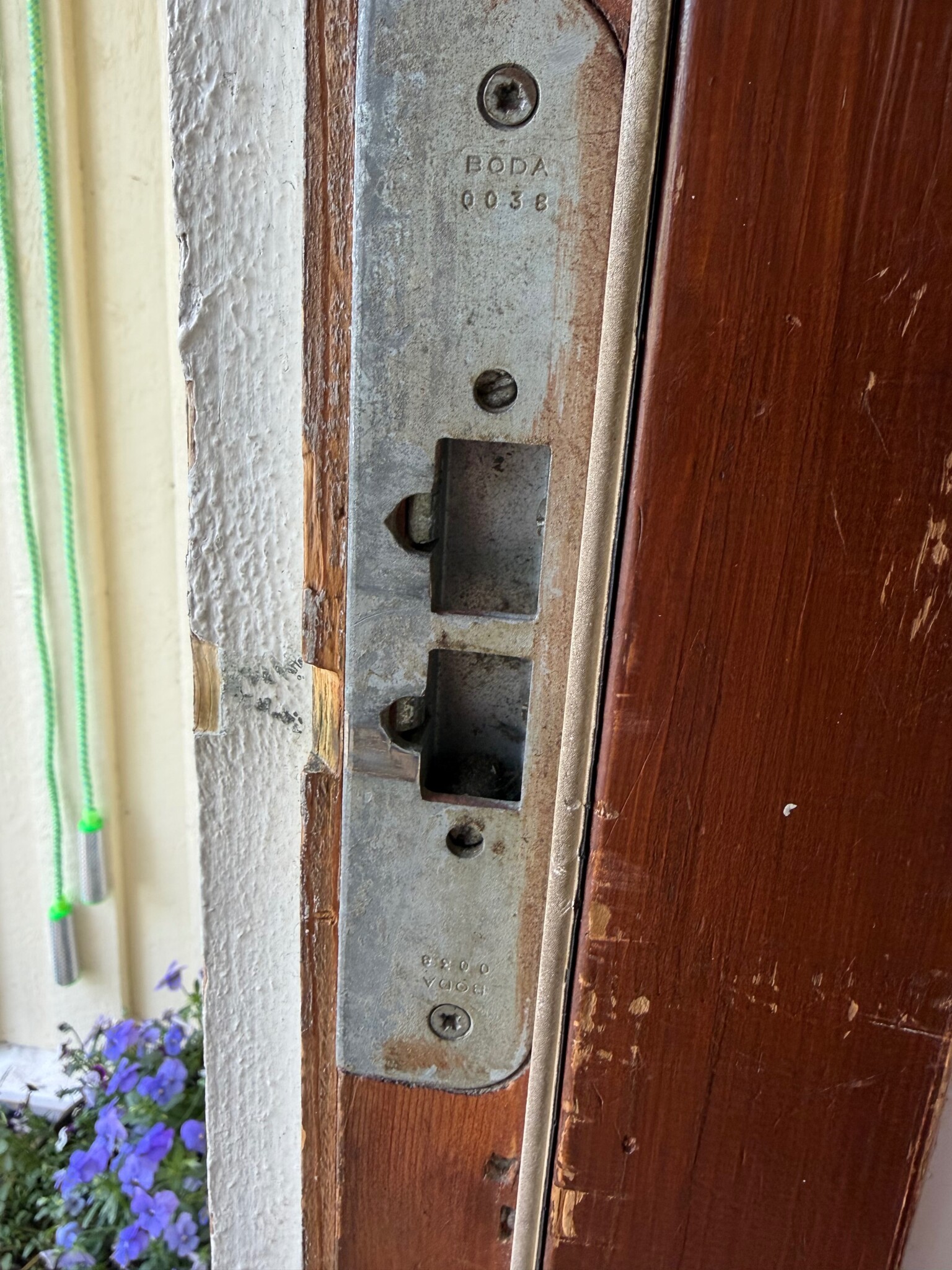

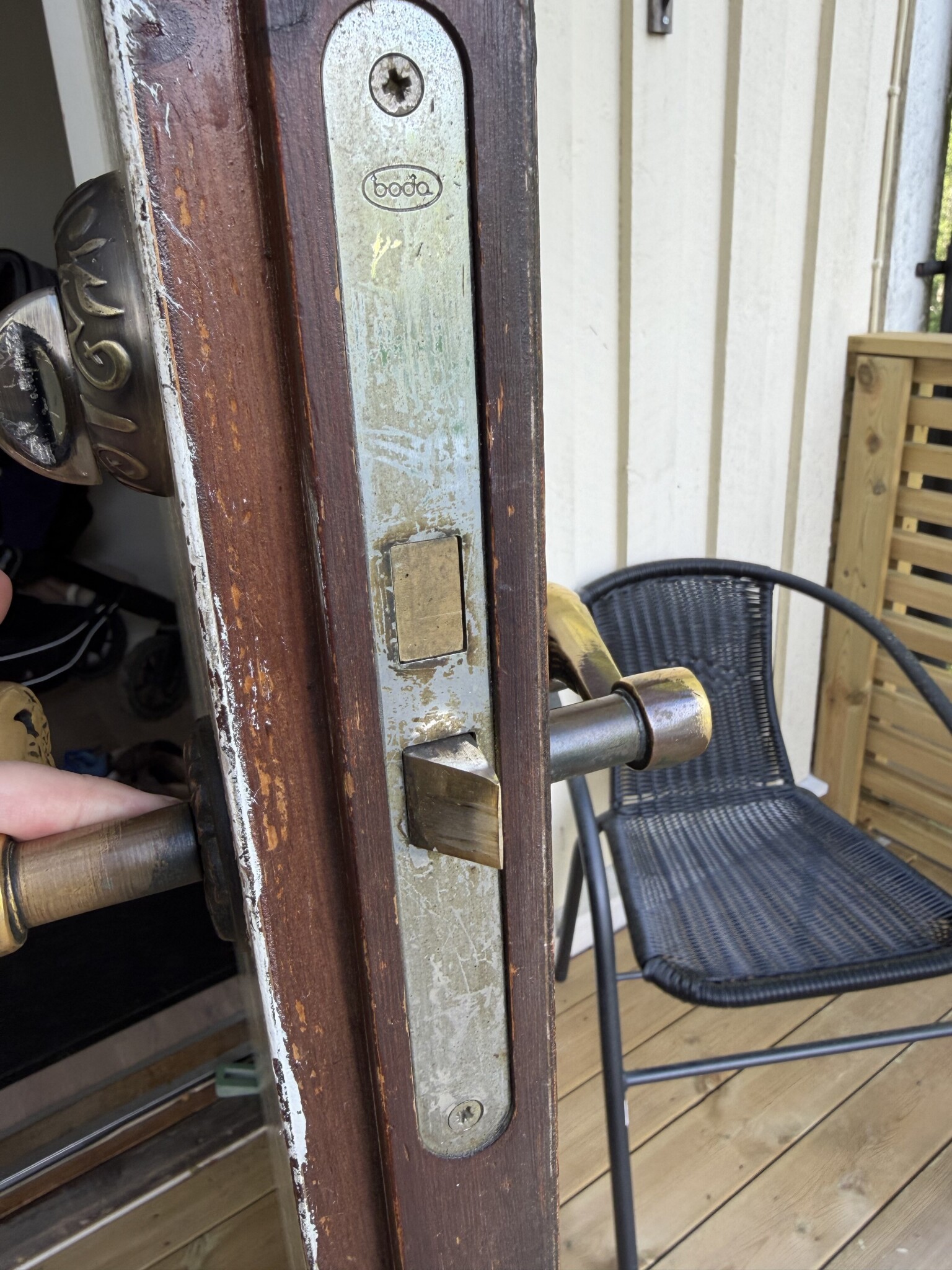

Jag har snöat in på enkelheten att ha ett elektroniskt lås, då gärna med en module så jag kan få appstyrning osv.
Dörren är gammal, märkt Boda
Blecket i karmen märkt boda 0038.
Vill någon med lite mer erfarenhet ge input på vad jag måste kontrollera för att våga ta steget mot en smidigare vardag.

Yale Linus lär fungera rakt av utan några ändringar av befintligt lås. Det monteras på insidan av dörren över vredet (ersätter det) . Så det syns inte från utsidan.
Vill man ha knappsats på utsidan finns det som tillbehör. Annars använder man app.
Det bör inte vara några bekymmer att montera något smart lås avsett för den svenska marknaden.
Anpassningar kan krävas om låshuset byts beroende på hur befintliga urtag är gjorda men det kan även passa rakt av.
