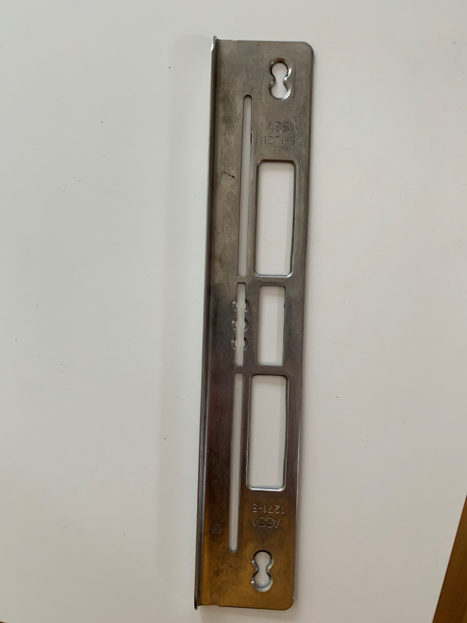

Har precis haft en installatör här som installerat YALE doorman. Innan han drog så sa han dock att brytskyddet var tvunget att tas bort pga någon magnetfunktion som stördes.
Är det någon här som vet vad för brytskydd jag kan köpa som är kompatibelt med yale doorman?

Ett Tjärn är inget brytskydd.
En C-profil eller secustrip är brytskydd som är heltäckande i framkant.
Vad är det för brytskydd som plockades bort?
Vad är det för magnetfunktion som avses?
Yale doorman fungerar med en förreglingskolv, är det något som kunde påverka avläsningen av proxy-taggar?

Tyvärr har jag inte jättebra koll i detta ämne. Jag har bifogat en bild på det brydskydd som plockades bort. Hänger jag på det så låser sig inte dörren automatiskt och en röd lampa lyser.1 123abc skrev:
Det kan du slänga.
Det där är en grej assa tog fram för att skydda gamla 2002 mot en svaghet i konstruktionen som skydd mot bladmått, det behövdes endast till riktigt gamla 2002 låshus vilka hade väldiga bekymmer med kvaliteten så de flesta byttes ut ganska snabbt.
Det är inget brytskydd utan togs fram som ett "petskydd" för 2002 (2000evo) och inget du bör använda, minns inte rakt av om doorman låshusets kolv får plats i den men den bör inte användas tillsammans med Yale doorman.
Jag tycker installatören borde förklarat vad det var som plockades bort och varför det satt där från första början istället för att dra en rövare med osanna påståenden.
Instämmer i att ett T-järn inte gör någon nytta som brytskydd men det är bra ur den synpunkten att det inte går att SE utifrån om dörren är upplåst eller låst, någon nyfiken måste känna på dörren.
