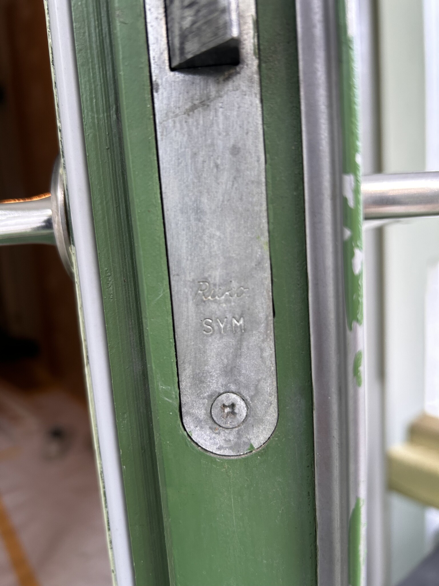

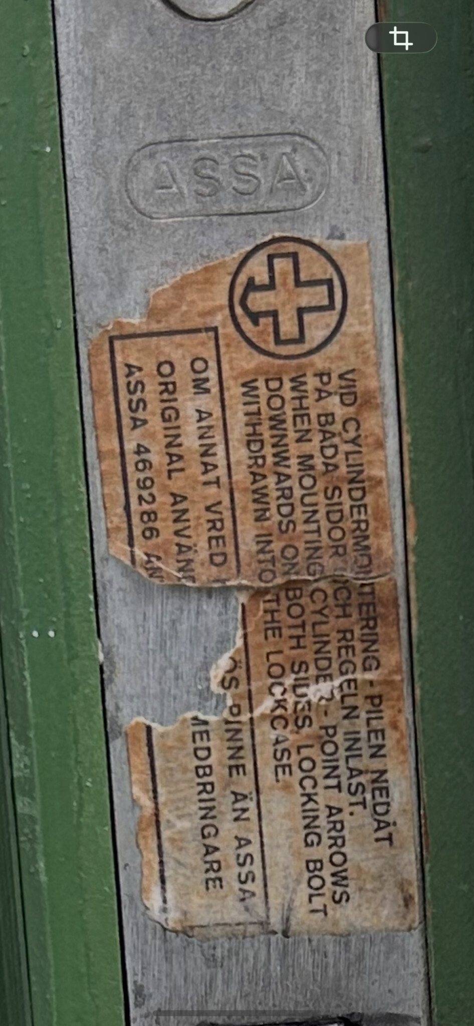

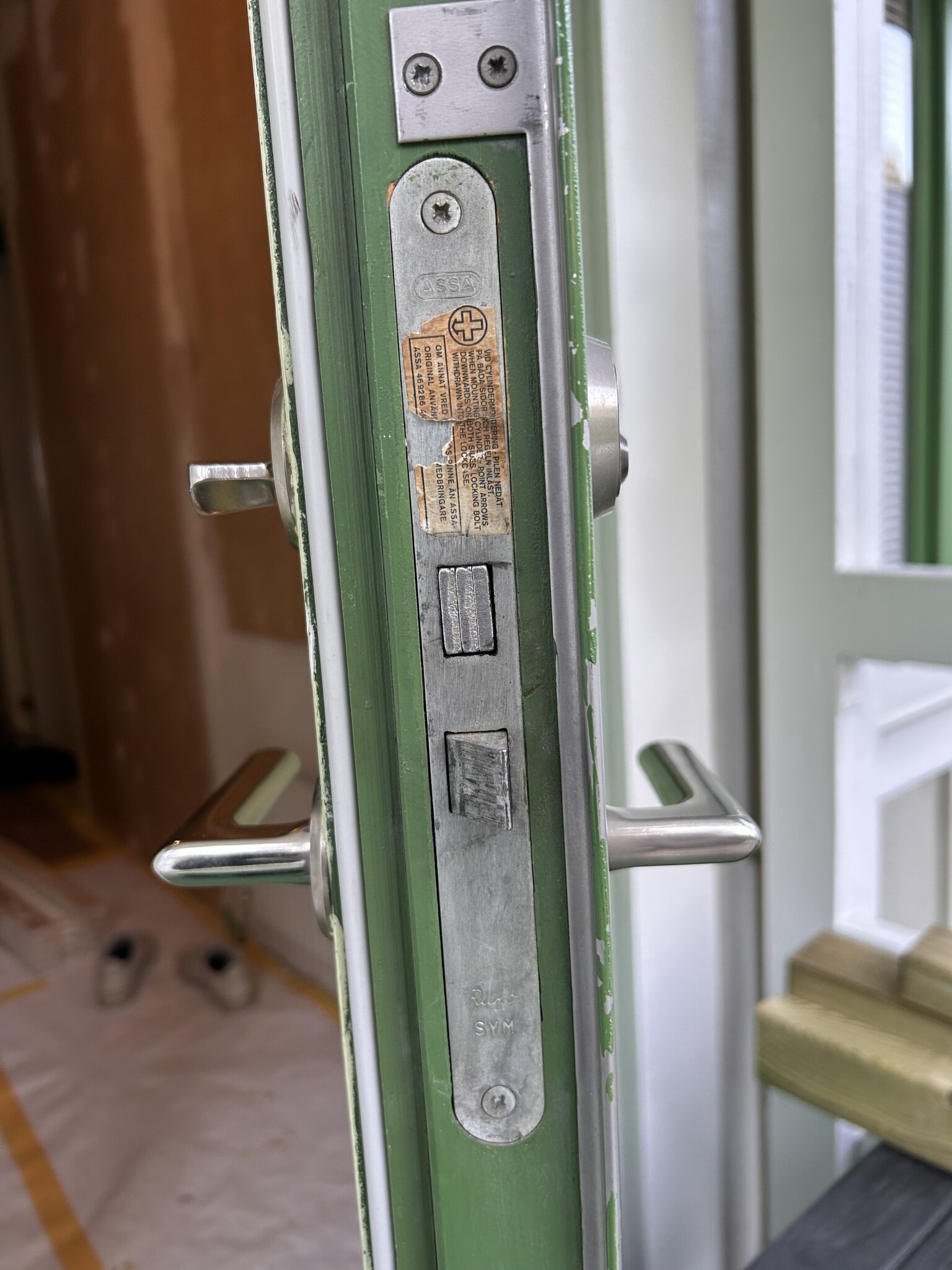

Hej! Har en äldre dörr och således äldre låskista. Vad behöver man ta reda på för att veta om det går att byta ut mot en yale doorman utan alldeles för stora ingrepp?

Ja det går men kontrollera slutblecket så du vet om medföljande slutbleck passar eller om du behöver ett annat slutbleck.
