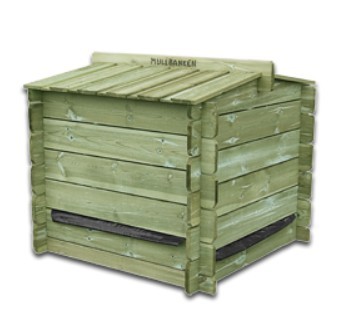

Används endast som filter för avvattning. När det runnit av så flyttar vi sedan över till Mullbänken vi har 2st. Ungefär samma procedur som vid latrintömning.M maskus skrev:
