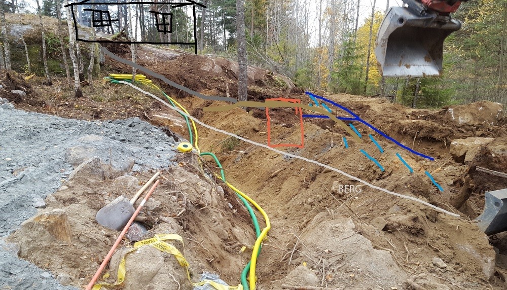

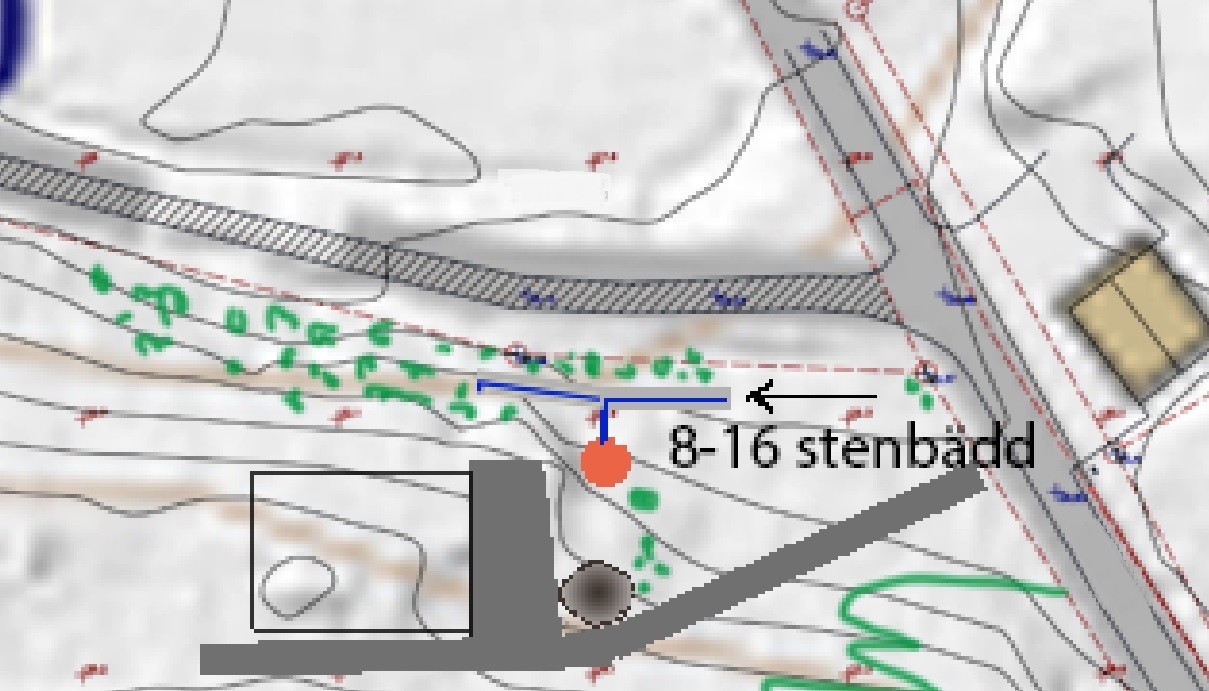

Tog fram paint och skissade lite.
Dock rådde det lite förvirring eftersom kommunen krävde efterbehandling vilket jag tolkade som UV brunn, bollade frågan med han som sålde reningsverket och sedan ringde jag upp handläggaren för att höra om UV brunn skulle räcka som efterbehandling. Men då visade det sig att det handläggaren menade var att det renade vattnet skulle ner i en bädd för att gå ner i marken och UV brunn var inte alls krav.
Så jag tog fram paint igen, skickade upp ett skiss på stenbädd nedanför reningsverket.
Ett par veckor senare kom besked att jag fick godkänt.
Dock fanns det lite förbehåll, att det skulle grävas ner av en sakkunnig vilket jag använder firman som jag brukar använda för grävningsarbete. Sen behöver man sakkunnig som inspekterar avloppet varje år samt avtal för bla. kemikalier vilket man kan nog ordna prenumeration med någon leverantör etc. Självklart slamtömning varje år etc.
Dock inget krav på något dyrt avtal med extern leverantör.

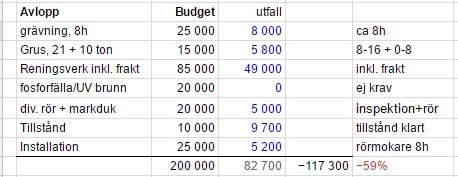

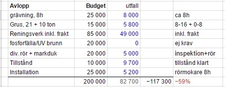

Min beräknade kostnad.
Då jag redan har grävt upp halva backen för elkablar, parkering etc. tror jag nog att det går max åt ca 5-6h att få allt klart men budgeterar med 8h. Jag kommer att vara med men budgeterar rörmokare bara för att dubbelkolla att allt blir rätt och det ser bra ut ifall kommunen kräver intyg på det. Stöter säkert på något oförutsett kostnadsmässigt så man får nog reservera några kronor för det, dock är det en bit under första budgeten jag hade innan jag började jaga priser, leverantörer etc.
Jag får väl göra en tråd över nedgrävningen, hur det blev och kostade.
Kanske finns fler som inte vill lägga ner en förmögenhet på reningsverk.
