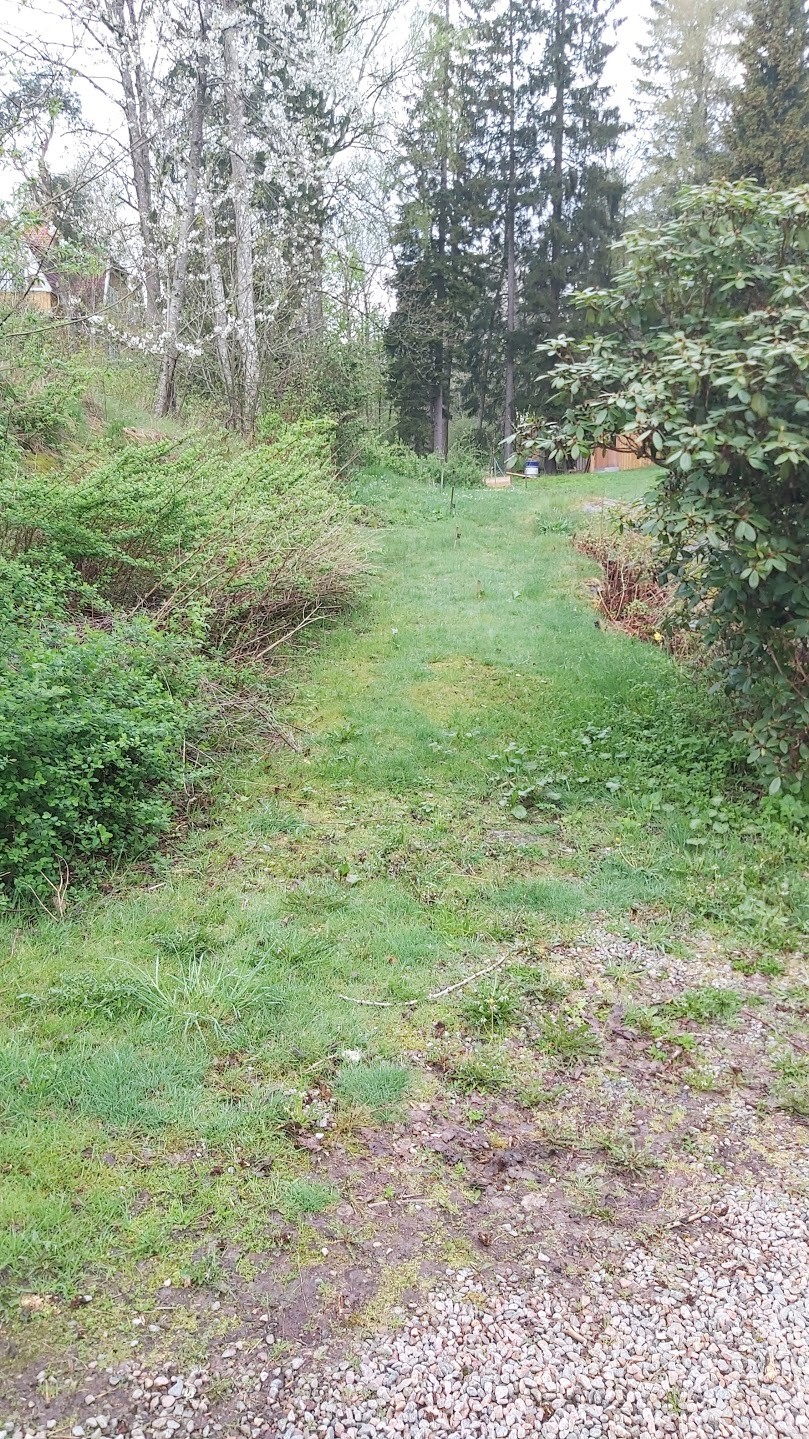

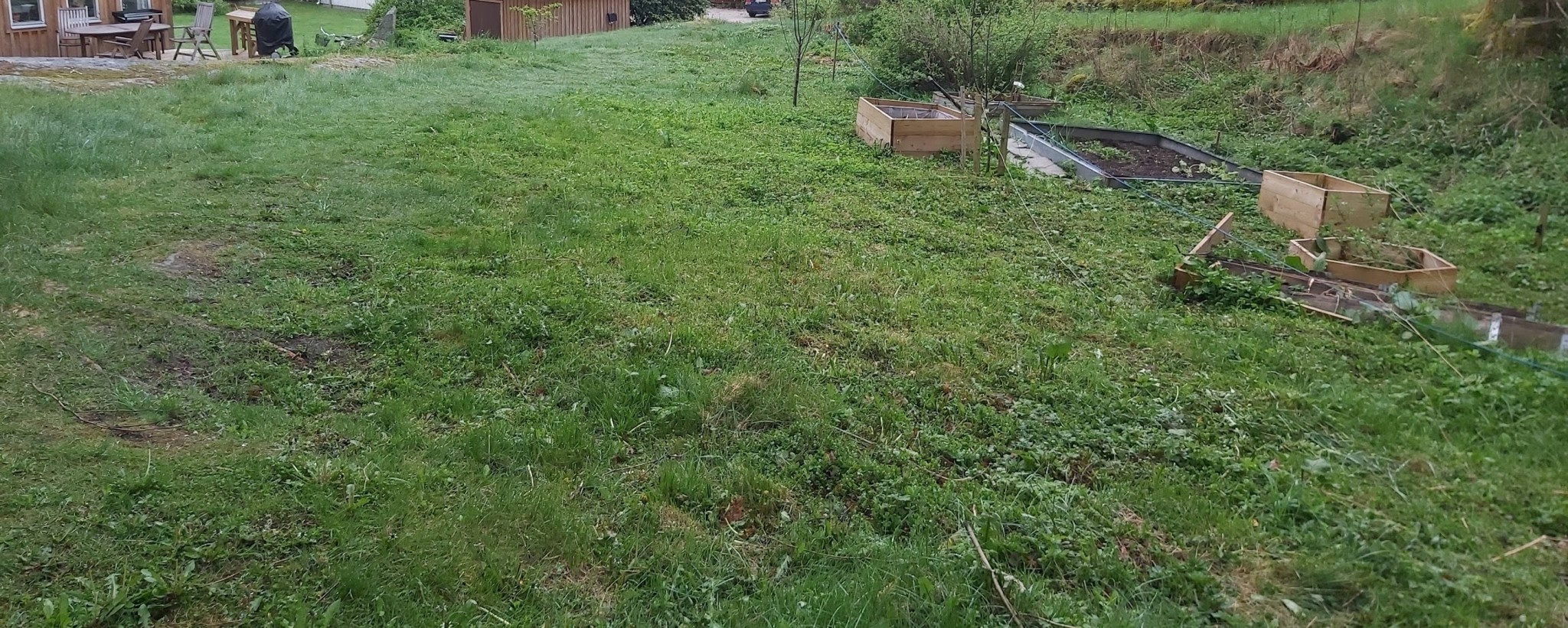

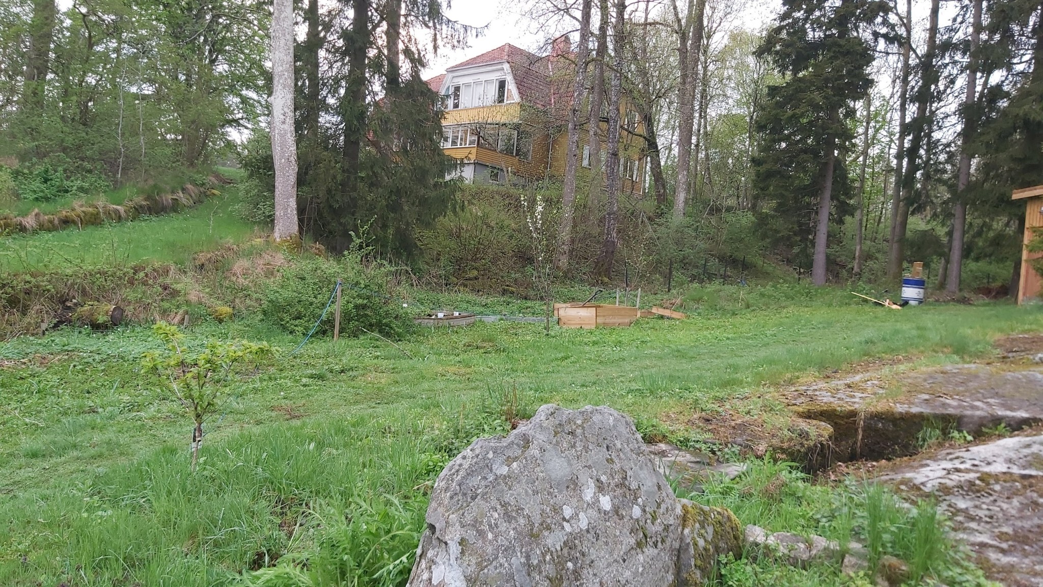

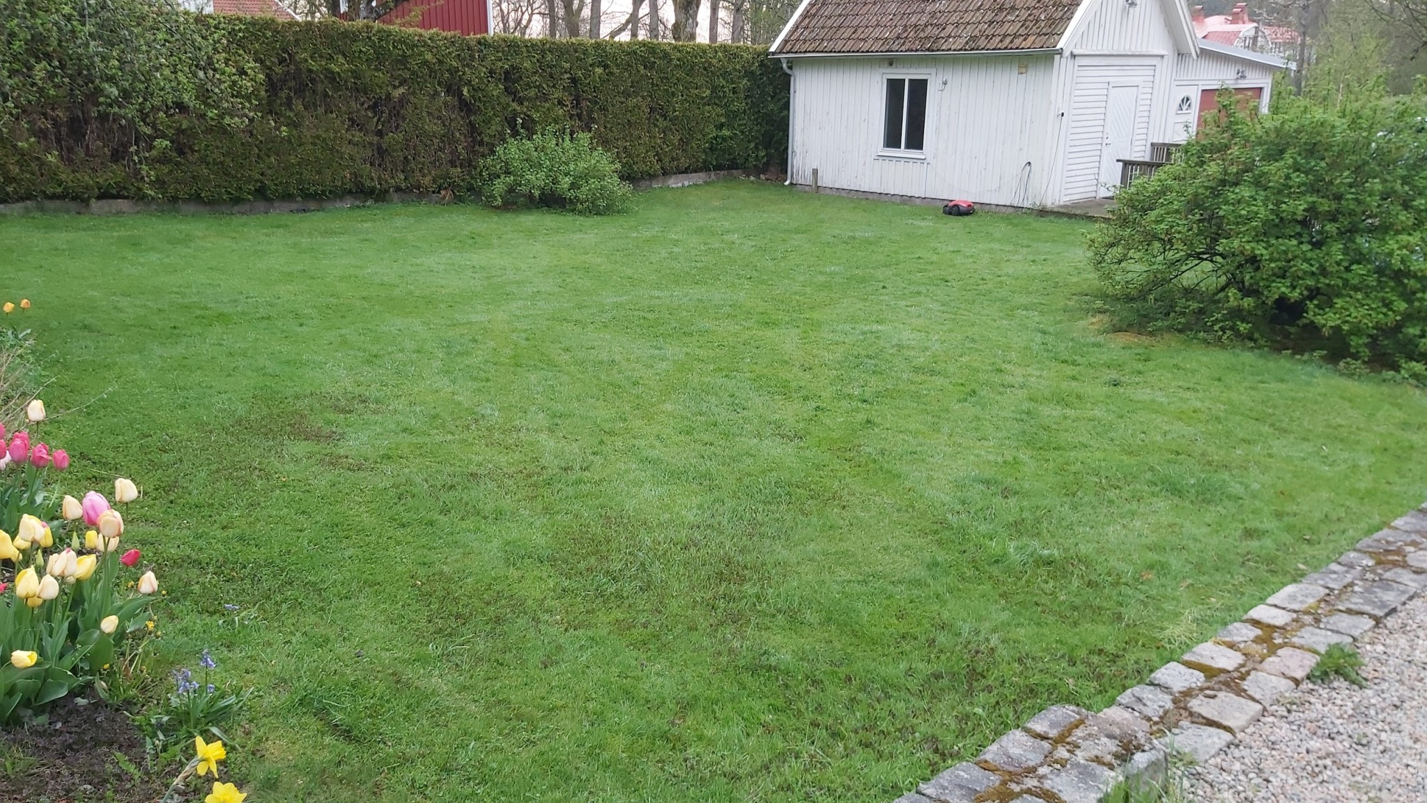

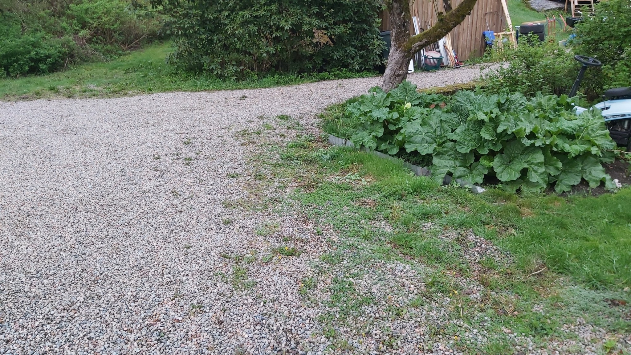

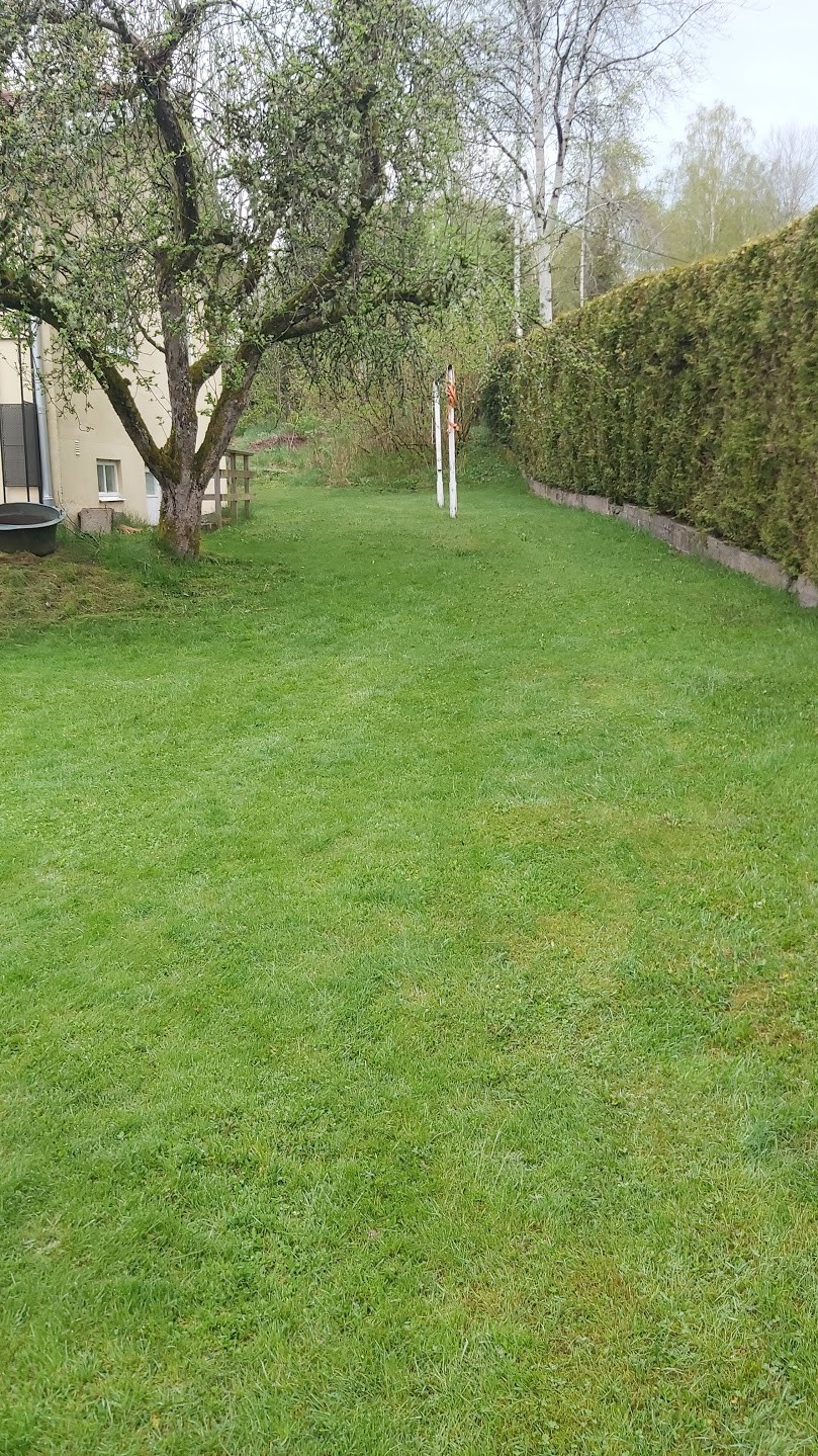

En generell M- vs L-serie fråga.
Vi har två gräsmattor, strax under 500 m^2 va, separerade av en grusuppfart.
Båda gräsmattorna har mindre ojämnheter och enstaka backar.
För att komma fram till bästa strategin framåt funderar jag på
* En klippare eller två
* M- eller L-serien
* Hur robust 500, 1000 m^2 specifikationen är (hur mycket måste jag överspeca det jag köper)
Rimliga alternativ (beroende på vad som fungerar)
* En M1000 som går mellan gräsmattorna
* Två M500 (eller om en M700 behövs?) på vardera gräsmatta
* En L1000 som går mellan gräsmattorna
* Två L1000 på vardera gräsmatta
Frågor till er
* På några enstaka ställen har jag sett att M-seriens tre hjul jämfört med L-seriens fyra hjul gör att den kör fast oftare. Däremot är både M- och L-serien specificerade till samma backlutning. Har ni några erfarenheter eller tankar utöver 'fyra är bättre än 3'?
* En L1000 lär ju inte vara underspecad till två 450 m^2 zooner, men hur är det med en M500 för 450 m^2?
* Hur bra fungerar det att gå mellan zoner om det inte bara är en uppstyckad gräsmatta?
Kom gärna med råd. Tankar just nu är
* Börja med en M-serie och se om den fungerar på båda gräsmattorna, om den klarar att gå mellan zonerna.
* Börja med en L1000, kan den inte köra mellan zonerna så kanske komplettera med en M500 på den enklare gräsmattan.
* Go small, M500, kör klubbhyllan på netonnet och lämna tillbaka/uppgradera/byt om det inte skulle fungera.
