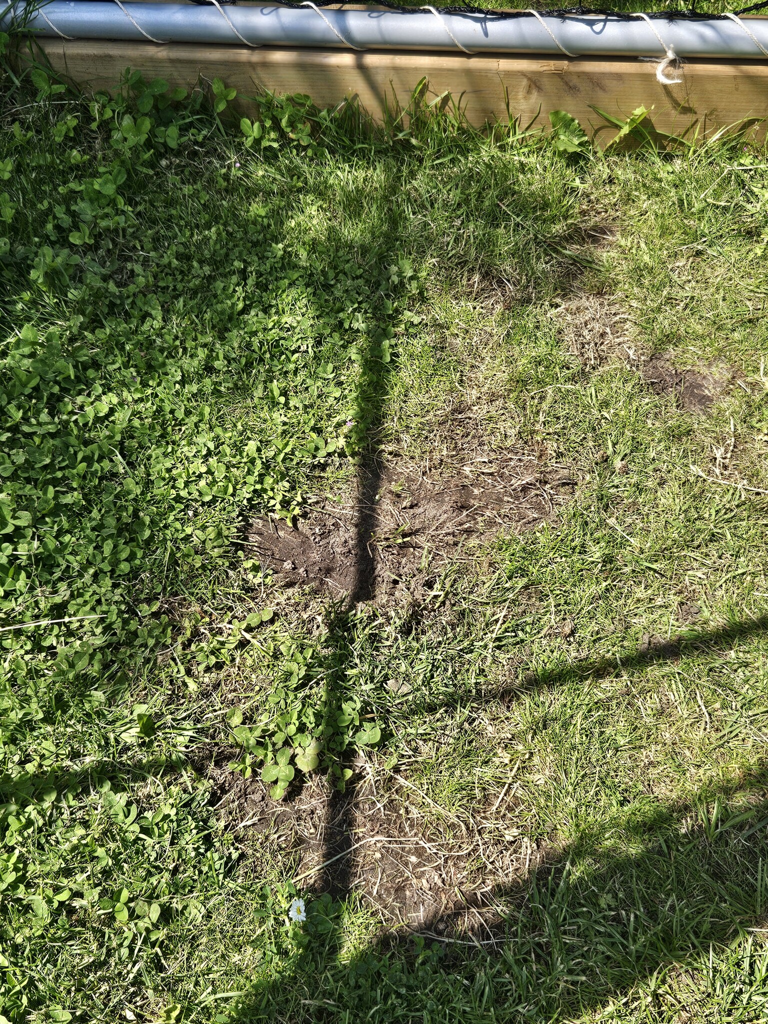

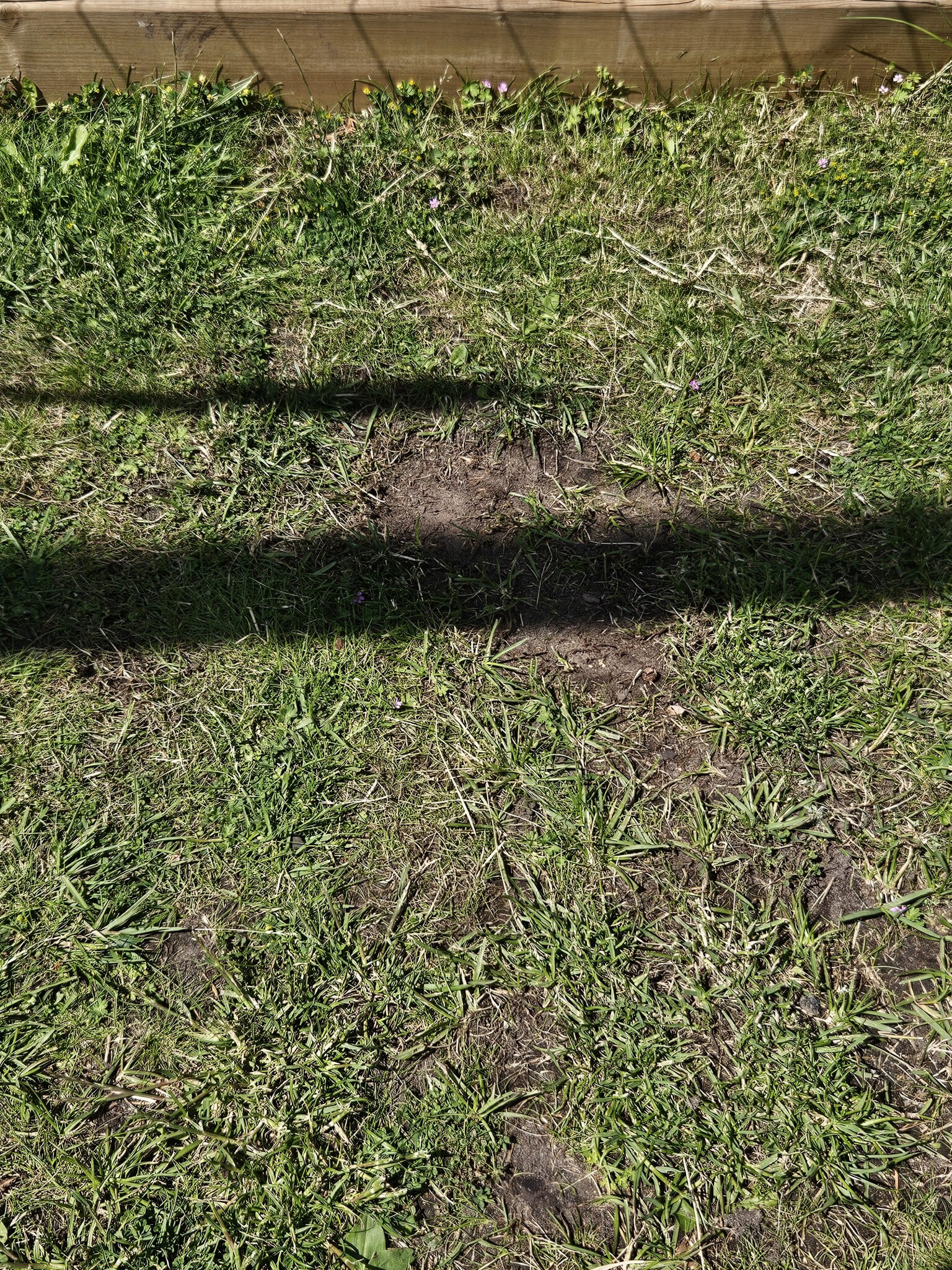

Vi har nyligen installerat en ny robotgräsklippare Worx Landroid. Ganska omgående började jag se slitspår i gräsmattan runt hinder och det har tyvärr inte upphört under de veckor vi har haft den. Hindren är helt stumma, träd, fotbollsmål på stolpe etc. Bifogar lite bilder från idag, finns djupare hål men det är i mjukare delar av gräsmattan och känns inte lika relevant.
Någon som varit med om liknande?
Tack på förhand!
  • Slitspår i gräsmatta nära hinder, antagligen orsakade av robotgräsklippare. Gräsområdet är omringat av skuggor och ett trästaket.
  • Slitspår i gräsmattan orsakad av robotgräsklippare, med gräs och jord synliga. Träplanka syns i bakgrunden.
  • Trädstam med slitspår och bar jord i gräsmatta, orsakade av robotgräsklippare runt hindret.

Känns ju helt orimligt!

Har du testat att sätta foten framför klipparen? Stannar den och vänder då på korrekt sätt?
Kanske ska du avgränsa berörda föremål med kabel för att undvika spårbildningen.

Skulle gissa på att krocksensorerna inte funkar. Finns en neodym-magnet i dessa (ifrontenheten med kontakterna) som rostar ihjäl efter några år och då blir det inget bra eftersom denna magnet påverkar en sensor inne under skalet. Lösning: limma dit en ny magnet eller byta kontaktstycke/kablage i fronten.

Klipparen är enligt TS ny. Så det vore konstigt om den redan nu var rostskadad.
Om den är ny så lämna tillbaka på garanti.
