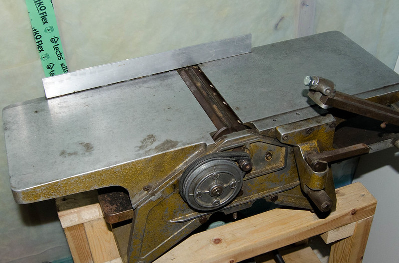

Enda problemet är väl att kutterskyddet hamnar i anhållet men det borde vara enkelt att byta sida på detta, i alla fall jämfört med att bygga om hela hyveln.

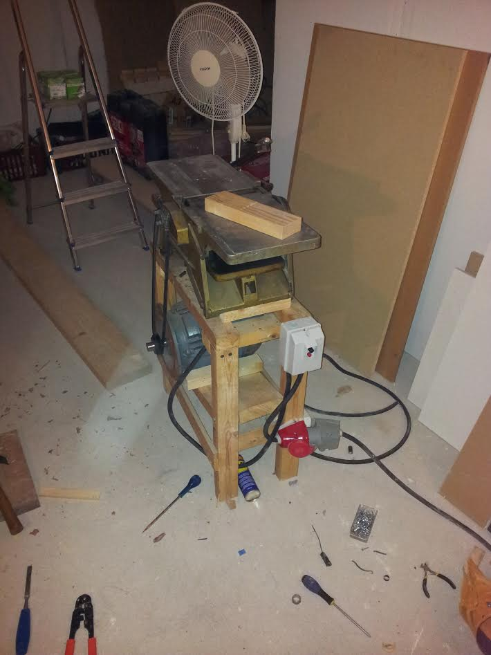

Nu har jag äntligen igång maskinen och kunnat testa den! Fast jag märkte att under den lilla stund jag körde den så blev det riktigt jäkla varmt vid axeln, så jag undrar om lagren kan vara slut och det skapas en massa friktion. Något annat vet jag inte vad det kan bero på. Blir väl att ta isär den, Nåja framsteg på G.
Sitter där smörjnipplar vid lagerhusen till kuttern? I så fall finns det väl en risk att lagrena är fulla med fett som hårdnat.
För övrigt förespråkar jag kutterskytt samt ett anhåll så att man faktiskt får en praktisk användning av hyveln.

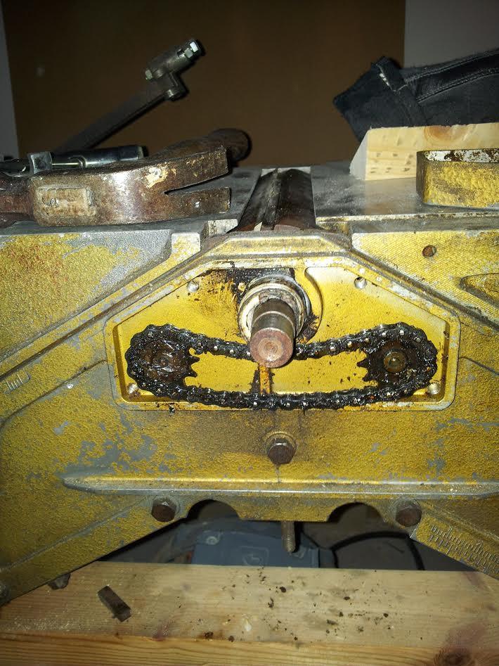

Tog bort locket bakom remskivan på motorn och där såg det uppenbart fel ut:
Det är nån slags plastdel som verkar ha deformerats ganska ordentligt, vad den hade för funktion när den var hel vet jag inte men jag kan tänka mig denna kan vara orsaken till värmeutvecklingen. Tänker att kanske med hjälp av kedjan så överförs drivkraft till matar-rullarna på till planhyveln, fast jag trodde det satt på andra sidan, där det är mindre drivremmar som gör just det. Så vad detta är till för är jag osäker på.
Efter jag har läst lite på en nederlänsk sida, med hjälp av google translate tror jag att den vita deformerade plastdelen bara är till för att spänna kedjorna under den. Kedjorna så driver rullarna som matar planhyveln.
På tidigare modeller överfördes kraften till rullarna via ett bronskugghjul till kedjorna. Men på nyare designer som min så finns det istället drivremmar på andra sidan:
Men det driver endast rullaren (eller vad den nu heter på riktigt) på ena sidan, så kedjan på andra sidan överför kraften till den andra rullaren. Det är vad jag tror syftet är här. Plastdelen ifråga glider på axeln när jag drar runt den för hand så eventuellt är det friktionen där som orsakar värmeutvecklingen.
Den måste väl bytas men jag vet inte helt hur jag får av den, och jag vet inte vad jag ska ersätta den med.

Jo det är nog så att delen så spänner kedjan. Frågan är om den orsakat värmeutvecklingen, eller om det är typ dåliga lager som orsakat den och i sin tur lett till att delen ifråga gått sönder.
Nån sorts ersättningsroller behövs för att spänna kedjan, undrar om ett lager kunde funka?
Ja det verkar funka utan rollern också, kedjorna går runt trots allt och verkar inte halka. Har byggt ett anhåll som man kan ställa in hur långt in det ska gå, men tror jag ska göra om det, fick flera idéer för designförbättringar redan, men detta duger för tillfället.
