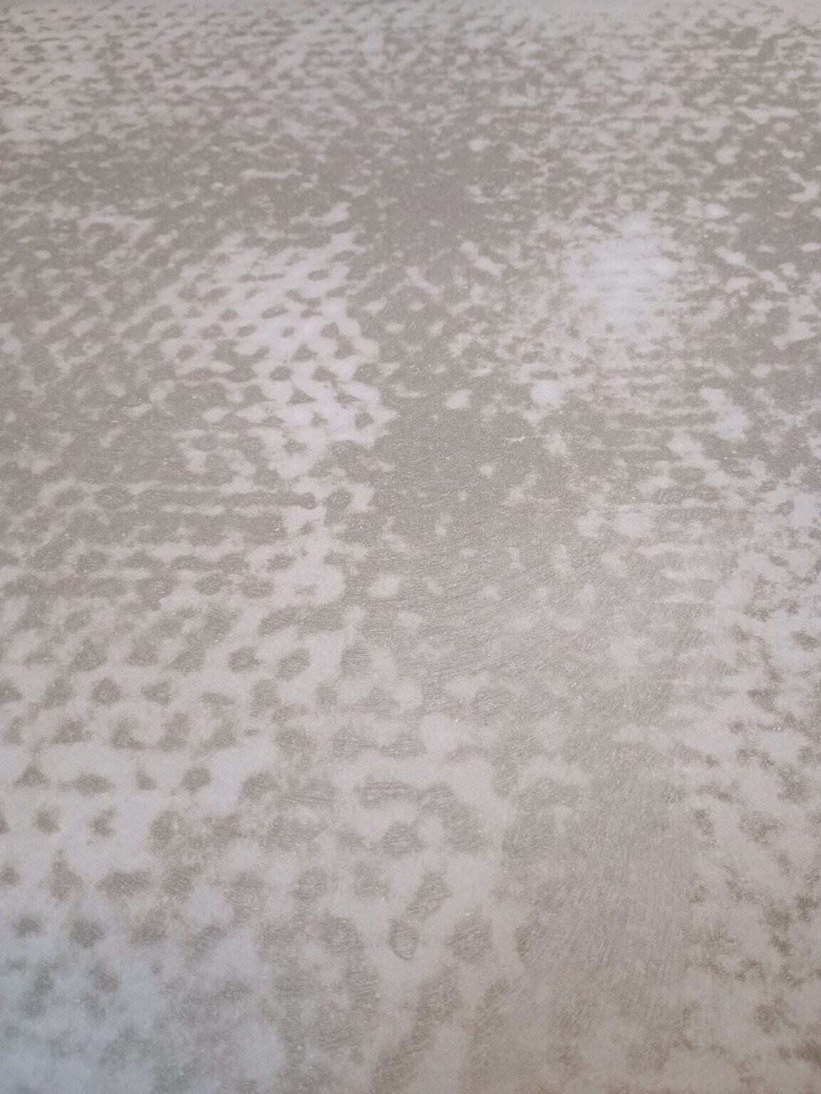

Nu har jag flytspackalt med Kiilto pro plan industi och ska måla med Hagmans epoxy EV.
innan målning ska man slipa ytan så "cementhud försvinner" testade lite idag (dagen efter), först med 120 papper sedan med 60 papper med min väggslip vanligt sandpapper... tänkte att det skulle göra jobbet ändå
resulatet blev som nedan bild visar, samma oavsett papper.
Den ljusa färgen är som allt såg ut innan. Gissar att det man ser är piggroller mönstret men ja känner eller ser ingen knottrig yta så lite sjukt att det ser ut som det gör...
MEEN ytan blir blank som en spegel typ så ja stoppa. Lägger ett jäkla jobb på detta så ja vill verkligen veta att ja gör rätt i detta moment.
från hagmans fick ja svar tidigare i veckan "Det borde räcka med ett 120 papper" men samtidigt när ja googlar så läser man att ytan ska bli matt inte polerad så ja vetti om detta är bra.
Sedan undrar man ju om man måste slipa tills att får samma nyans... ?
Någon som har koll? inte sugen på att vänta på ytterligare ett svar från hagmans tiden tickar.

Problemet är att du använder vanligt papper, då slipar sakerna varann, till slut har du inget "riv" kvar i sandpappret utan polerar. Köp sten/betong papper dom har hårdare slipyta

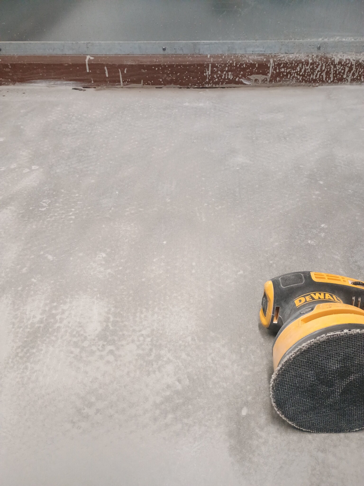

Ja köpte precis på Hornbach nu. Ska va kiselkorn körde först med 225 rondellen men det blev liknande ....
Tedts nu med 80papper på 125 slipen
Det blev bättre men om allt ska ner till mörkgrått så har ja att köra i 20h minst med tanke på hur lång tid debba lilla fläck tar.
Fortfarande ganska blank yta

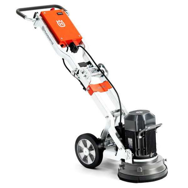

Om du hyr en riktig golvslip hos typ Cramo så är det gjort på en halvtimme. Kostar inte mycket. Kanske 300-400 spänn. Jag gjorde det förra året och målade sen med epoxi.A Arne999 skrev:
vad för slip? är det en diamant slip igen eller vad? ja vill förstå vad det är som ska åstakommas.... Inte supersugen på att slipa av med liknande slip ja hade till betonggolvet vilket va en diamantslip som beta av rejält
japp ja har varit och fått mig precis en sånn slip nu tog ett 23 ett 60 ett 80 papper (dubbelsidigt) hoppas det räcker. Fick med diamantskivan som backup.
