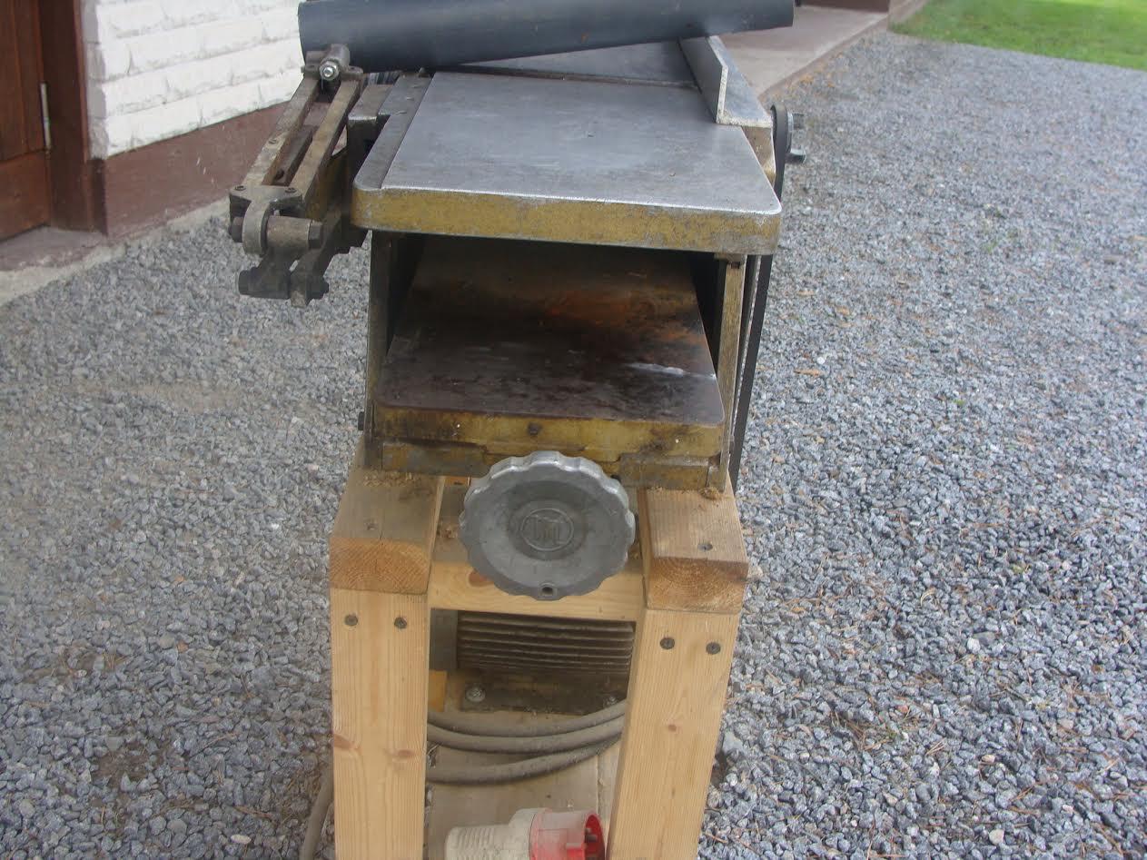

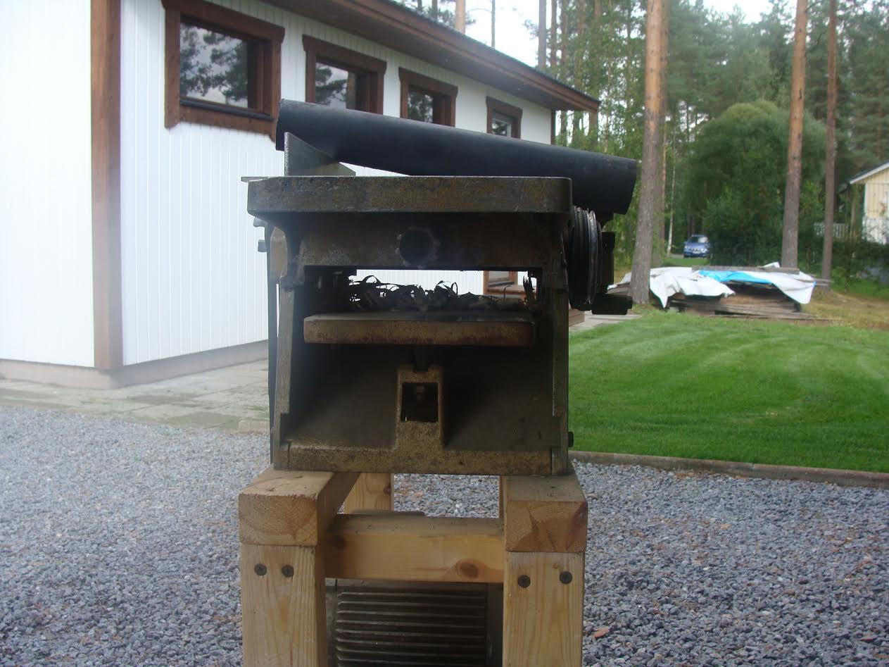

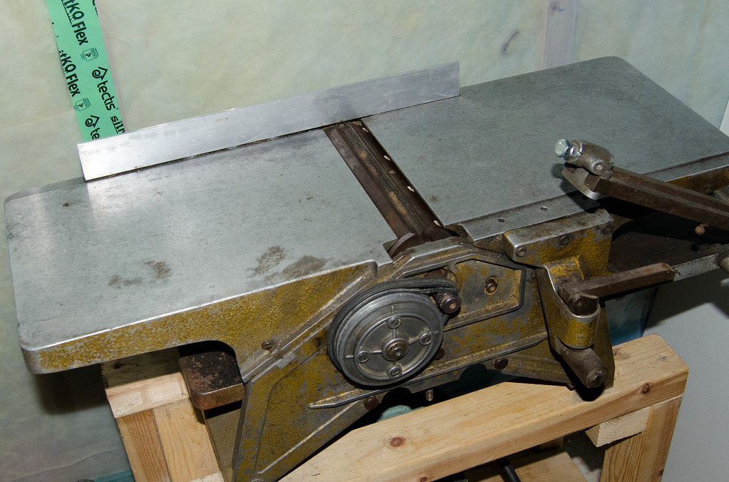

OK de märkerna var förmodligen helt okända. Nå, jag blev erbjuden att köpa denna rikt och plan hyvel kombo modell äldre och mindre. Någon som har några kommentarer eller kan identifiera märket? Är det gjutjärn eller alubord, ser rostigt ut på ställen så det indikerar ju järn, men toppen ser ganska likt ut aluminium tycker jag, men jag är ingen expert i metallurgi.
100euro eller 900kr nånting vill säljaren ha, skyddet är ju utbytt mot ett plaströr... Men om den är gjutjärn och funkar så har den ju en 3-fas motor så kanske inte ett dåligt val, åtminståne för några år tills man kan få något bättre?
Jag hade nog passat på det där renoveringsobjektet, gjutjärn eller ej. Finns många som kört hyvlar med alubord I många år utan att nöta ner dom. Jag hade försökt leta upp en emcorex B20 eller Inca (gärna den med lite längre bord), båda med gjutna alubord, gamla beprövade maskiner där det finns reservdelar att tillgå.

Jag har nu blivit avrådd från alubord av en snickare som brukar ge mig råd och tips. Hans farbor nötte ner en liten kombimaskin med alubord på ett enda projekt genom att hyvla mkt gran, vars sågspån är ganska hårt på alubord.

Fick reda på att en där lilla maskinen var en Emco annars. Gjutjärnsbord under och alu ovanpå. Lär va kvalitét så jag tror jag tar den så har jagn en liten maskin i några år iallafall, kan säkert ha nytta av den fast jag skaffar en större.

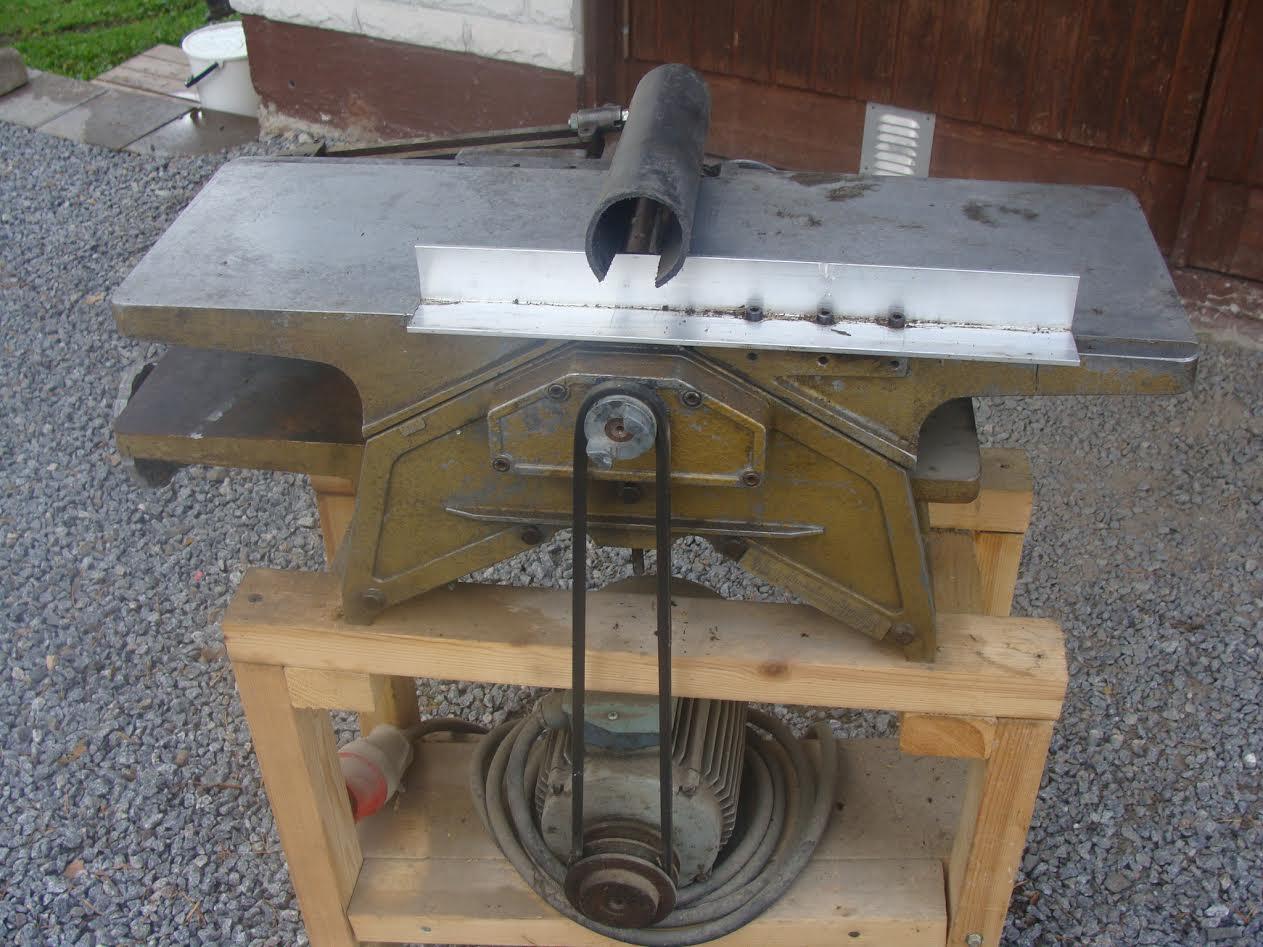

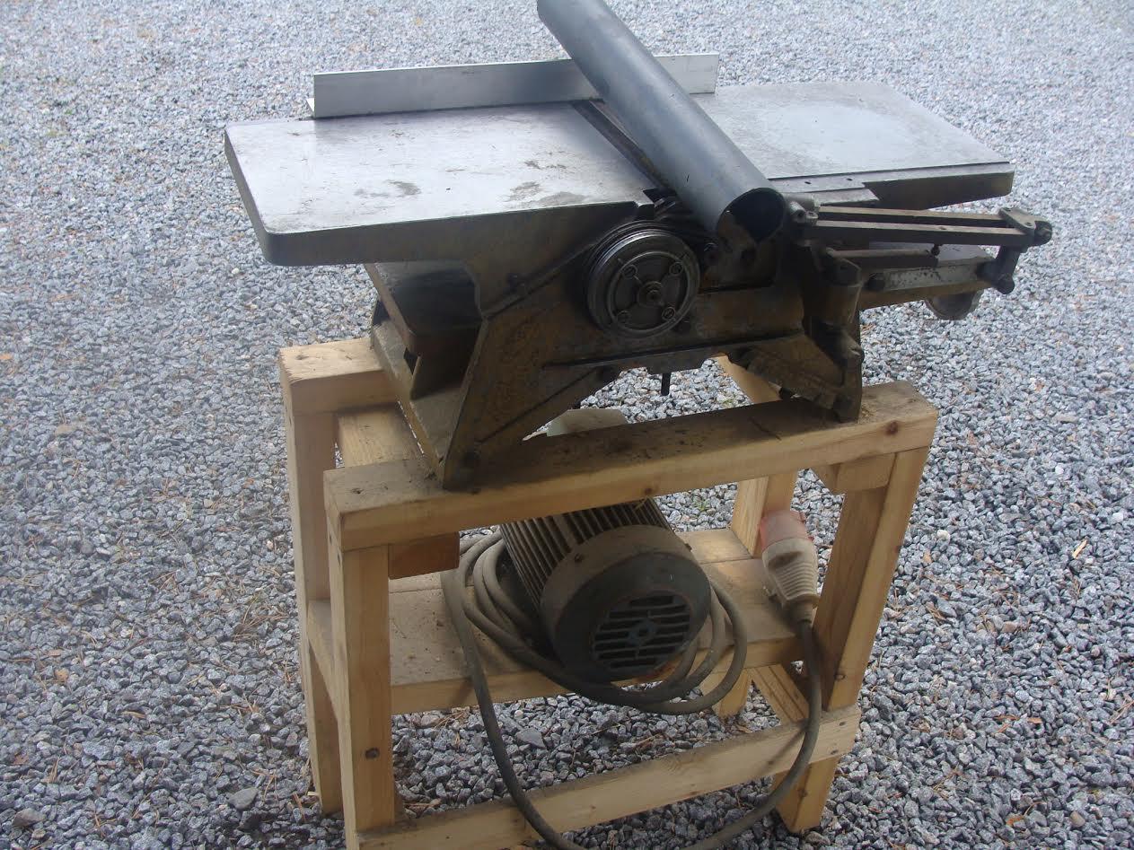

Fick hem maskinen idag men motorn så trippar jordfelsbrytaren efter några sekunder. Jag undrar om lagren är slut i hyveln eller motorn, för det kändes snabbt varmt, typ ljummet, eller både och. Säljaren påstod att den funkade fint för honom, fick nu inte intrycket att han eller hans familj var skojare, bjöd t.om. på kaffe & tårta. Nån föreslog att kanske i äldre hus så finns inte jordfelsbrytare så den har förmodligen funkat för honom, ja tills något börjat brinna iaf.

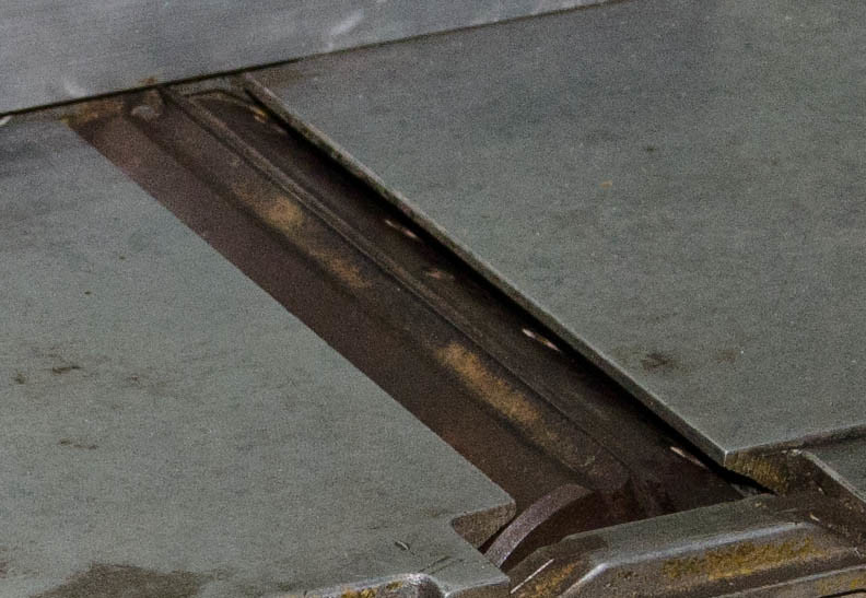

Annars är kuttern och knivarna monterade på hyveln så att dom går motsols, vilket ju är annorlunda från alla exempel jag sett. Brukar det vara så eller kan man flytta om dom? Jag antar motorn kan kopplas så den går mot eller medsols.
Var annars en 2kw nånting 3-fas motor av märket Strömberg (finskt.), 380V:

Kan du visa bild på kuttern? Låter knepigt. Akta dig för att köra den åt fel håll, vissa system för att hålla fast stålen gillar ej det o rätt vad det är så har du ett stål löst.DennisCA skrev:Fick hem maskinen idag men motorn så trippar jordfelsbrytaren efter några sekunder. Jag undrar om lagren är slut i hyveln eller motorn, för det kändes snabbt varmt, typ ljummet, eller både och. Säljaren påstod att den funkade fint för honom, fick nu inte intrycket att han eller hans familj var skojare, bjöd t.om. på kaffe & tårta. Nån föreslog att kanske i äldre hus så finns inte jordfelsbrytare så den har förmodligen funkat för honom, ja tills något börjat brinna iaf.
Försökte ta några bilder i morse, hela kuttern verkar omvänd i mina ögon, vet inte hur och varför det blivit så.
Funderar på att byta lager i maskinen och kanske motorn i ett proaktivt syfte. Rosten måste åtgärdas också, funderar ifall elektrolys är den bästa lösningen för kuttern och planbordet.
Den är gjord att gå tvärtom, som jag skrev ovan är den utbruten från en tidig modell av emco star kombimaskin och kollar man på den verkar hyveln vara tvärtom. Ex här där dom använder maskinen till planhyvling, dom matar in plankan där man vanligtvis brukar hämta ut den http://youtu.be/ccaX39yF3G0
Edit. Hyveln används också som rikt, runt 3min in i filmen.
Innan du börjar meka med rotationsriktningen bör du tänka på att utmatning blir inmatning på både rikt och plan, borden på planhyveln är inte symmetriska, bordet är längre där man matar in plankan på den där hyveln. Sen måste du kolla att utmatningsbordet för rikten är enkelt att höjdjustera om det ska bli inmatningsbord. Finns det antikickbackfingrar på planhyveln kommer dessa gå på fel håll.....

Ja om det är den vägen den ska vända så gör det inget, så länge det inte var något hemmajox av tidigare ägare. Jag är ändå vänsterhänt men vant mig att göra saker högerhänt, så nog kan jag väl göra saker den "rätta" vägen sett ut mitt perspektiv
