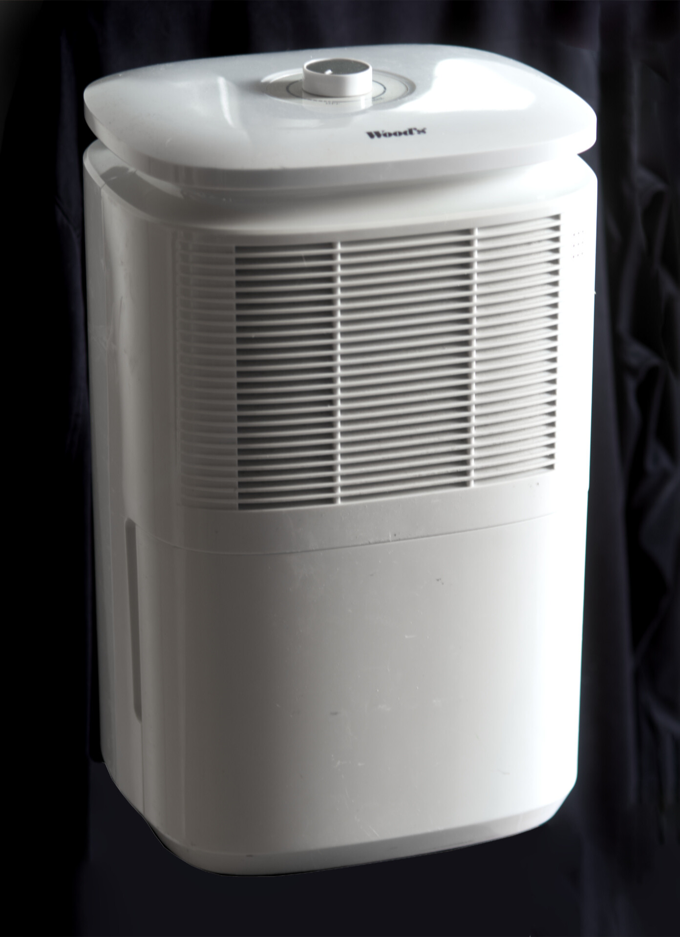

MD 10 ser ut så här framifrån. Tanken sitter under gallret. MD 12 är likadan men har fler finesser.

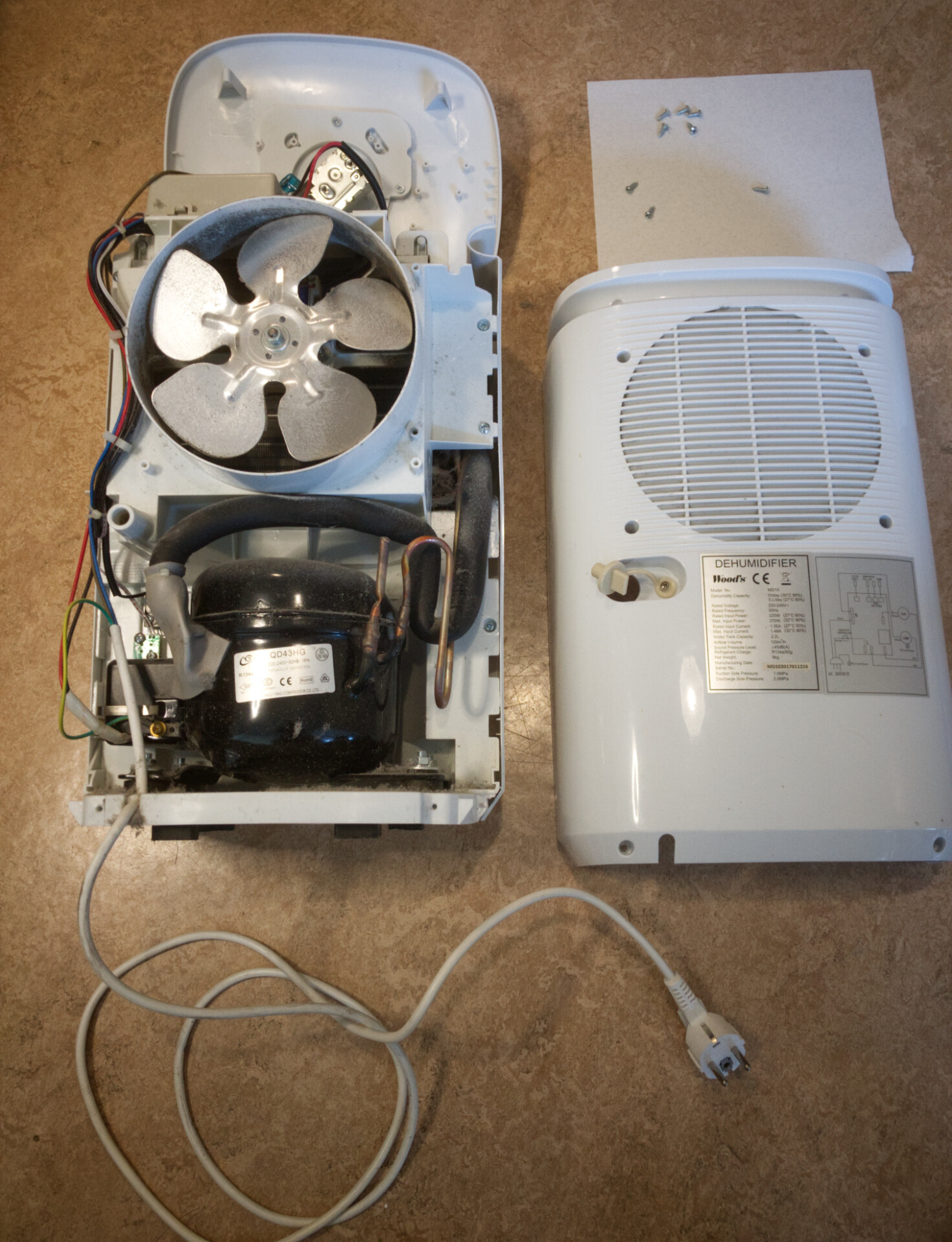

Skruvade ut 8 skruvar på baksidan, tog tag nertill och bröt upp med våld. Det funkade!
Locket hoppade av och ingenting gick sönder. Här nedan bild på demonteringen efter första steget. Locket ligger upp och ner uppe till vänster. Ett par sladdar satt kvar.

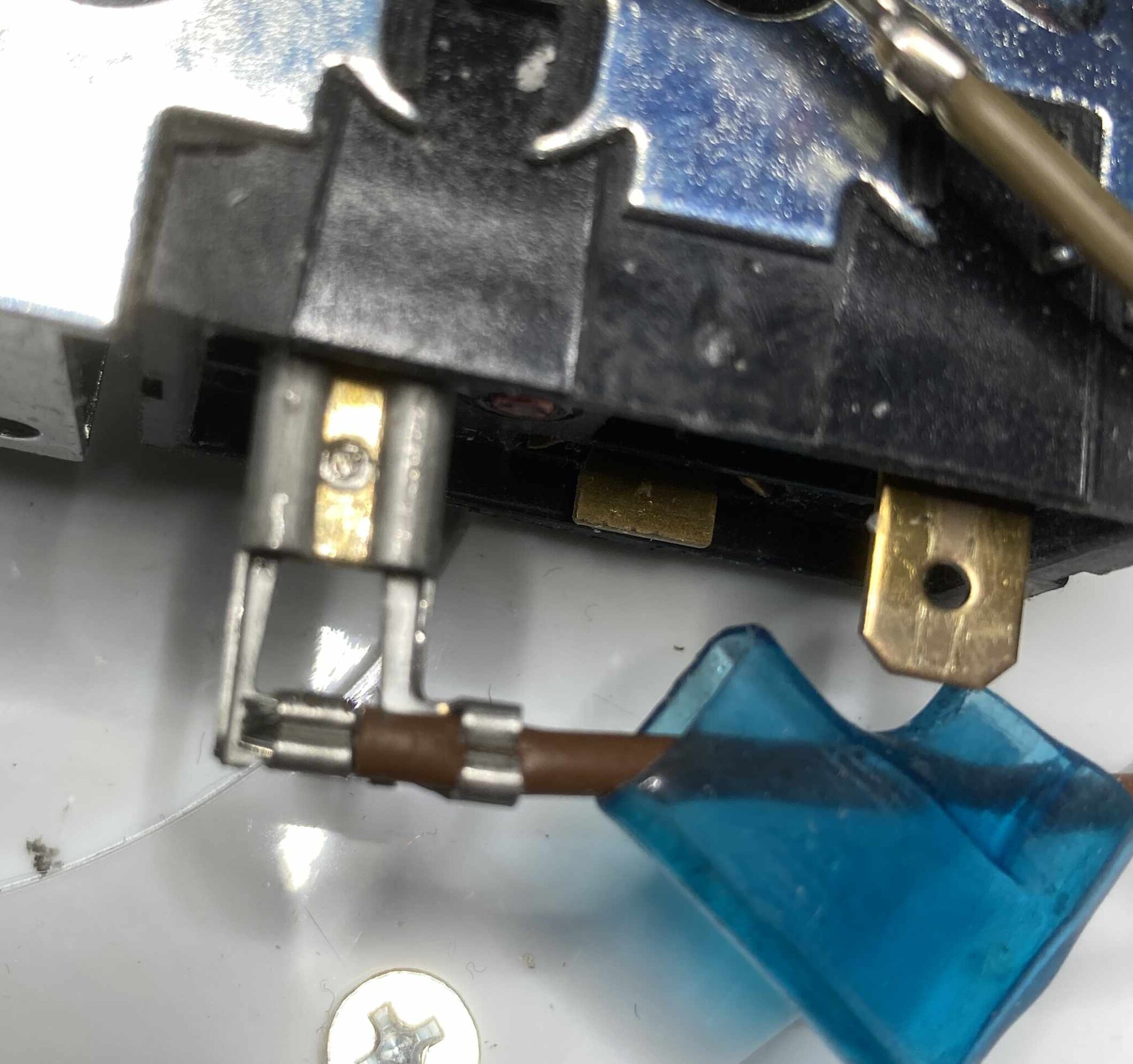

Dom satt fast med nån liten spärr som borde fjädra men var helt stum. Jag lyckades kränga av blå plasten och trycka hårt i lilla runda hålet med en 1,5 mm skruvmejsel och få bort kabelklämman. Det var verkligen besvärligt. Hoppa över om du inte behöver flytta apparaten. Eller tejpa fast locket provisoriskt?

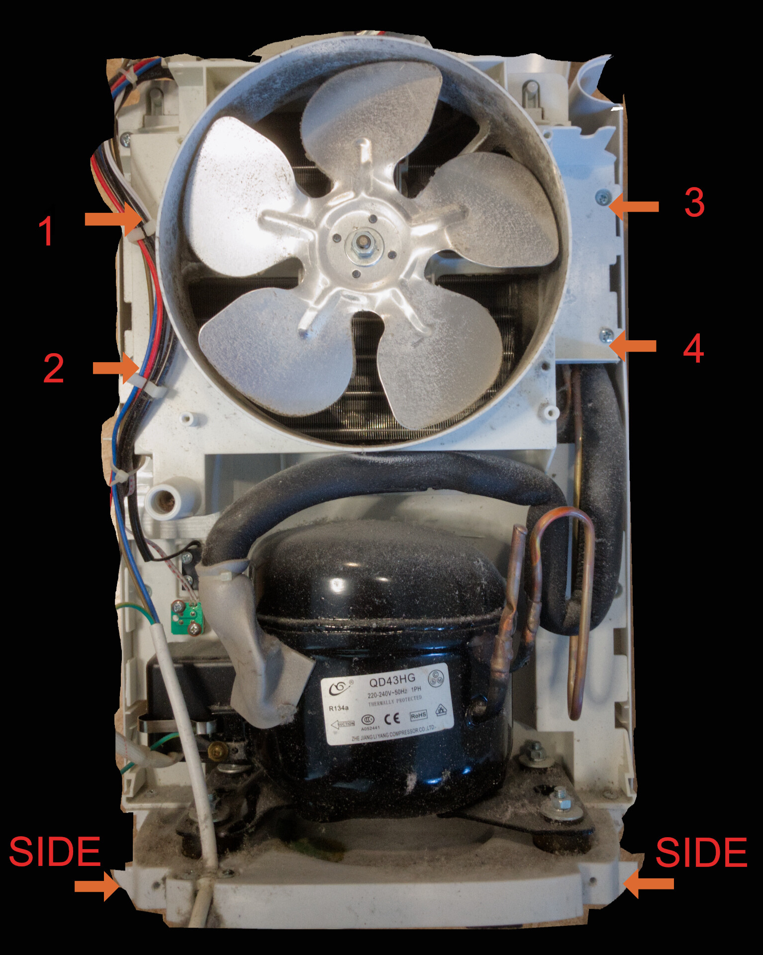

Sen gick det lätt att demontera framsidan. 4 små skruvar och 2 lite större som satt på sidan. Fläkten satt med en 10 mm mutter och var lätt att ta bort.

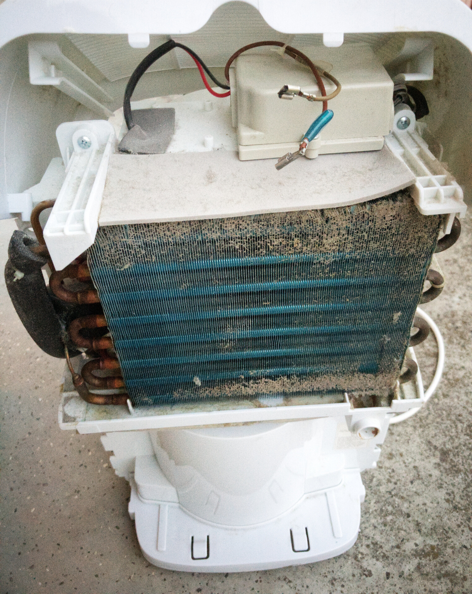

Inkråmet var rätt så joxigt. Värst på den blåaktiga kylslingan i bilden. Den tar emot det första från rumsluften och i och med att den är kall så kondenserar utom fukt också lort på den.
Att blåsa med tryckluft utomhus hade varit bäst. Jag fick nöja mig med balkongen, dammsugare och ett sortiment borstar. Gjorde rent den här sidan, ett ganska svåråtkomligt mellanrum och bakom fläkten. Bytte sen dammsugarpåse och tvättade dammsugarens utblåsfilter.
