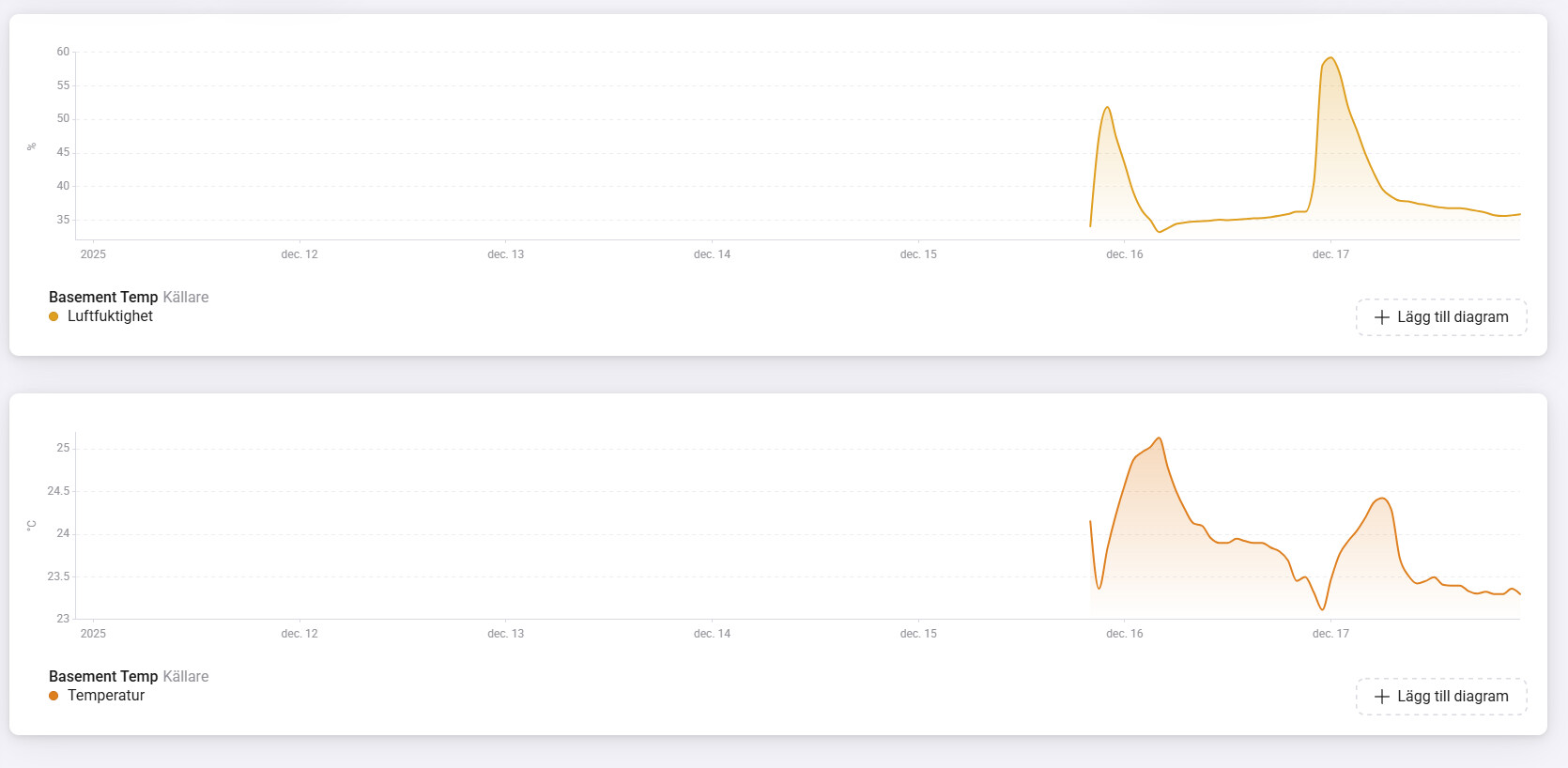

Har nu kört test, 2 dagar i rad. Vi har kört lika mycket tvätt och samma typ av tvätt, såhär ser grafen ut :
Den första är vår gamla MRD 17 och den andra är LD40. Grafen som visar temperaturen är inte särskilt förvånande, MRD 17 gör rummet märkbart varmare, vilket troligen också innebär att den drar mer ström.
Den övre grafen är däremot mer förvånande. Med LD40 sticker den iväg ganska högt och snabbt efter att maskintvätten hängts upp. Givaren ligger högt upp på en hylla och jag antar att det beror på att LD40 har ett markant högre luftflöde, vilket gör att den fuktiga luften sprids snabbare och mer i hela rummet. MRD 17 klarar faktiskt knappt ens att få kläderna i gungning.
Tyvärr tvättade vi ganska sent, så vi kunde aldrig sätta en exakt tid på när tvätten var torr. Vi gick och kände på den då och då och sista gången, cirka två timmar efter upphängning, var båda till stor del torra men fortfarande inte redo att plockas ner. Möjligen var tvätten något torrare med LD40.
Jag vill ändå tro att fuktigheten i rummet avspeglar hur tvätten torkar, särskilt med tanke på att alla dörrar till tvättrummet var stängda under testet.
I efterhand inser man att man borde ha mätt både hur mycket vatten som samlades upp och hur mycket ström som användes. Dessutom borde man kanske också köra exakt samma tvätt även om detta var väldigt likt. Det kanske behövs fler tester.
Just nu ser det dock inte ut att vara någon jätteskillnad när det gäller att torka tvätt, även om jag inte tvivlar på att LD40 kan prestera bättre när det kommer till att torka upp längre bort i källaren.
