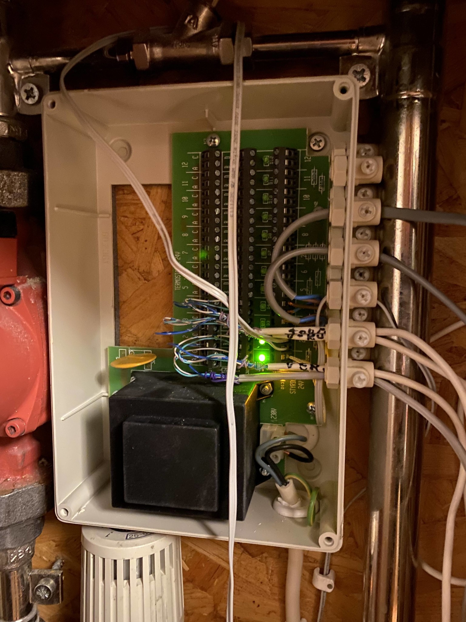

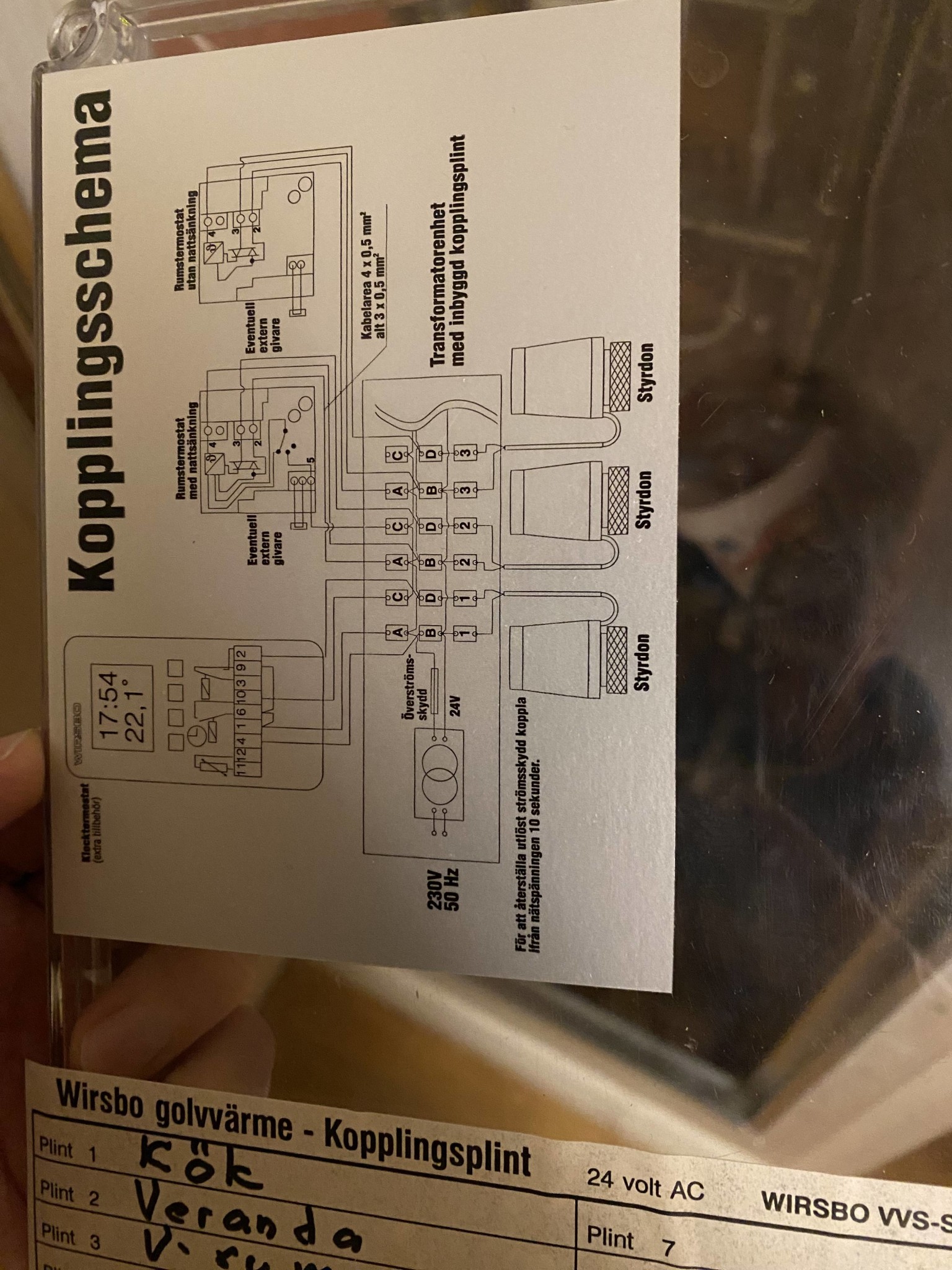

Jag har en Wirsbo golvvärmefördelare som beter sig mystiskt. Skulle gissa att den är 20-25 år gammal. Det skall vara ett 24V-system enligt alla märkningar, men hur jag än mäter kan jag inte hitta mer än 10V någonstans. Någon som vet var det kan vara fel? Är det transformatorn eller överströmsskyddet som är trasigt? Kan det vara någon av termostaterna eller styrdonen som är trasiga och påverkar resten av systemet?
Bild på systemet och kopplingsschema som sitter på.

/Staffan
  • Kopplingsschema för golvvärme visas med etiketterade anslutningar och komponenter, inklusive en kopplingssplint.
  • Elcentral med öppen kabeldragning, kretskort och transformator.
Vad är det som inte fungerar?
Det ser ut att vara en väldigt enkel nätdel. Är du säker på att du mäter på korrekt sätt? Med vilken utrustning mäter du?

Vissa styrdon gör inte det dom skall. Kan iofs vara fel på styrdonen. Tycker dom reagerar långsamt och ibland inte alls. Tycker lysdioderna både i centralen och i termostaterna är lite svaga.
Jag har mätt med multimeter på alla upptänkliga ställen: utgångarna till termostaterna, utgångarna till styrdonen (med och utan styrdon inkopplat). Det jag inte kommer åt att mäta är direkt på transformatorn (om jag inte monterar bort alltihop förstås men så långt har jag inte kommit). C:a 10V överallt.

Är det dom gamla gröna styrdonen så borde alla ha gett upp redan. Jag har efterhand bytt alla mot nyare blå, som fungerar fortfarande.
Som sagt nätdelen tycks bara bestå av en transformator. Ovanligt att dessa lämnar in eller sjunker i spänning.
Är transformatorn ovanligt varm?
Du mäter med instrumentet inställt på växelspänning?
