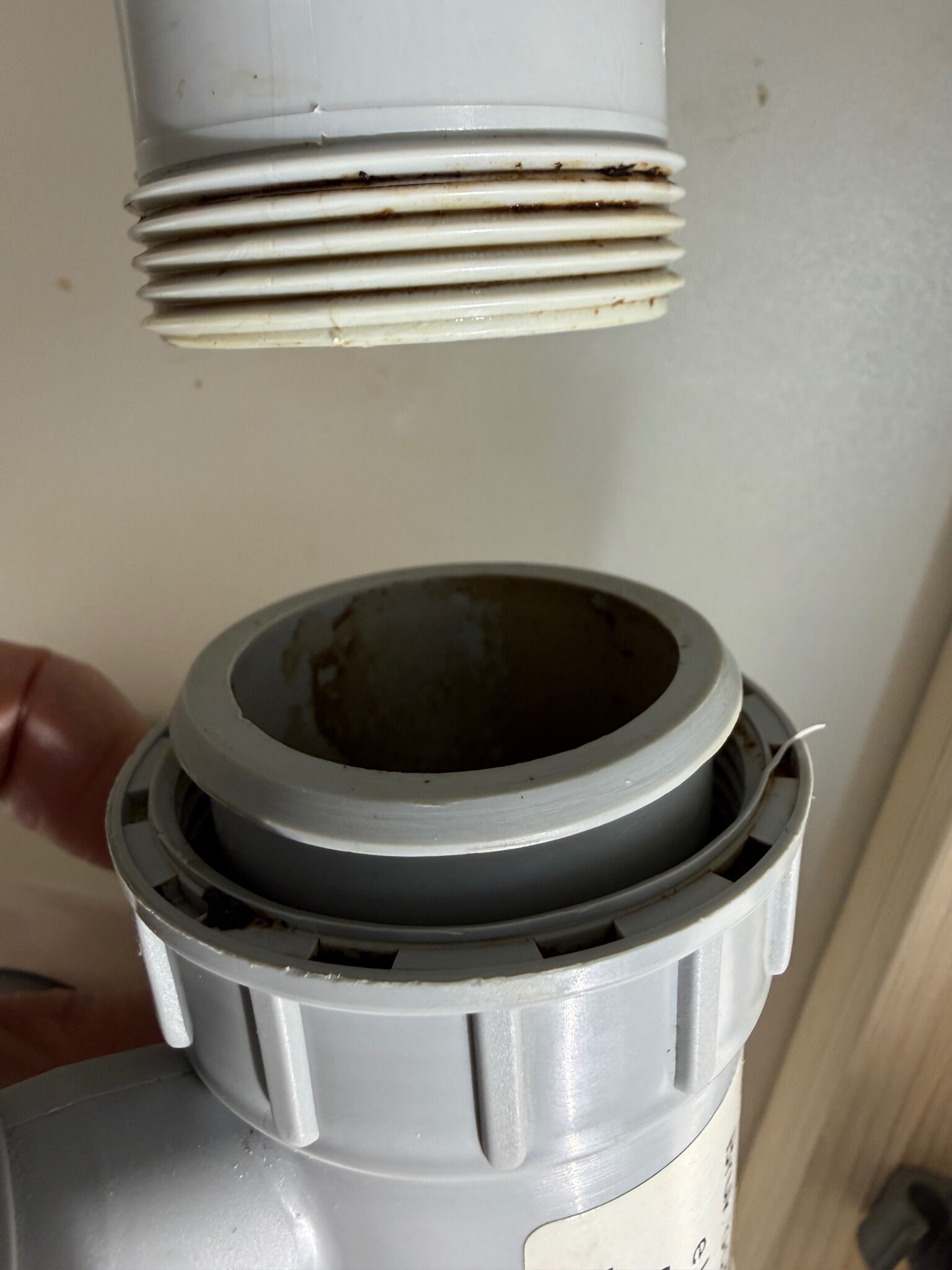

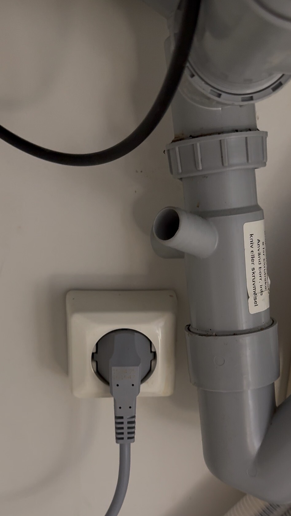

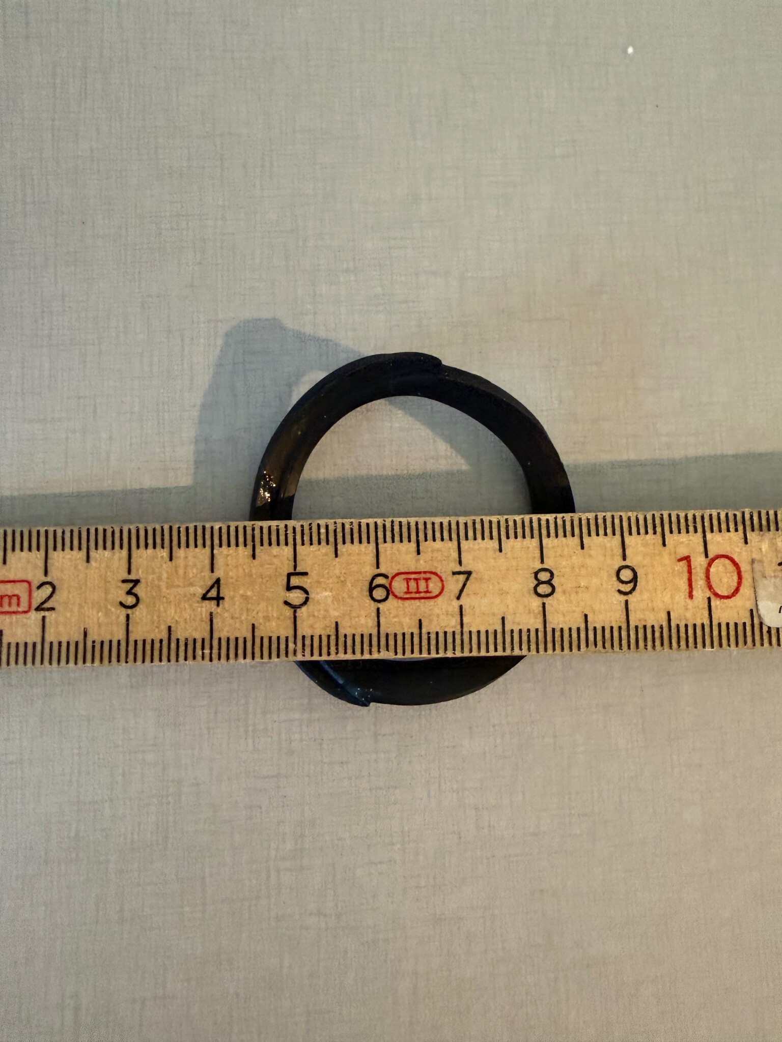

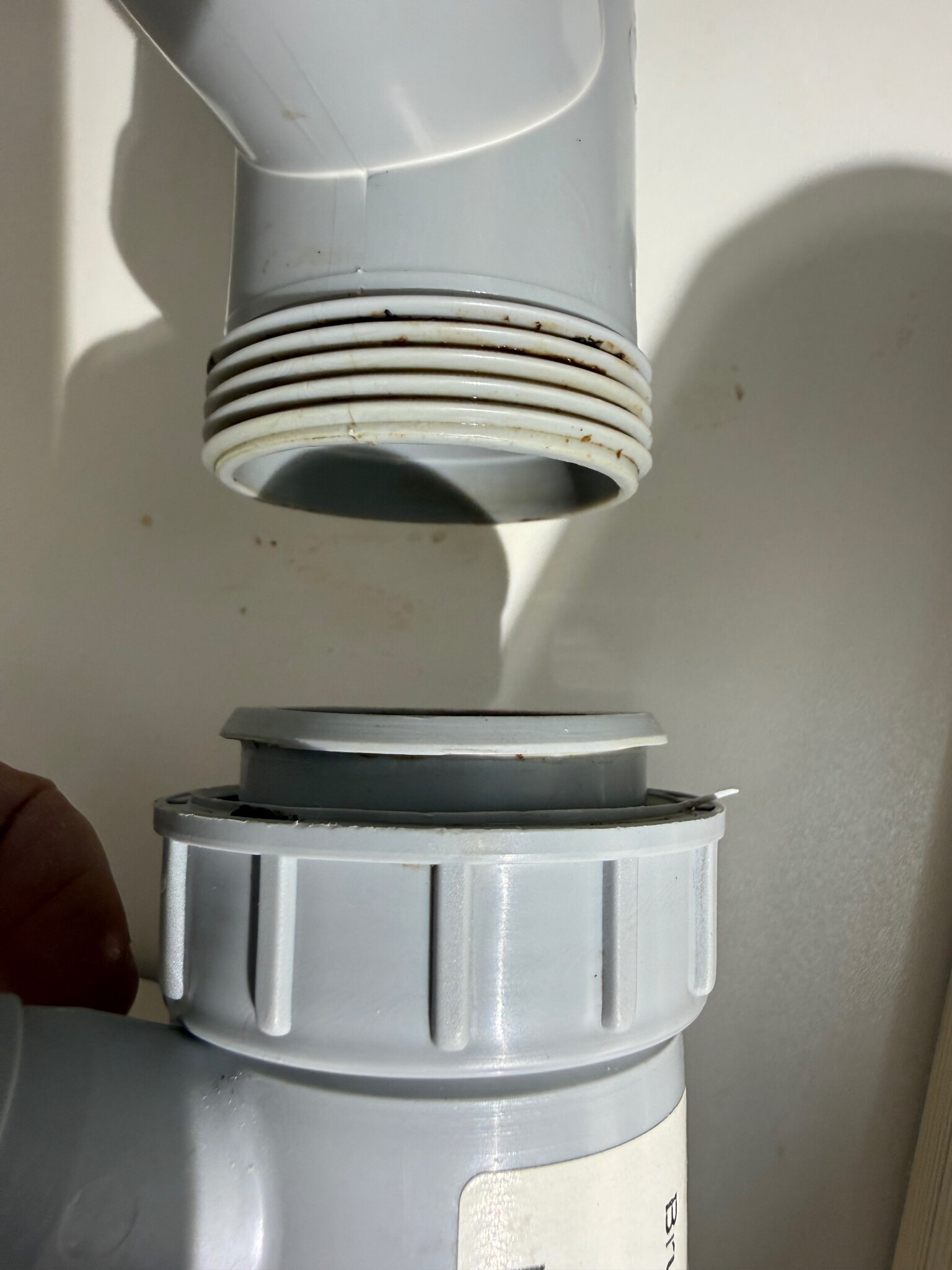

Vilken gummiring ska man ha här? Den gamla var sönderböjd och läckte vatten. Jag misstänker att kopplingen inte är korrekt

GoForIt GoForIt skrev:
Är det inte en 40mm packning då?
Typ [länk]

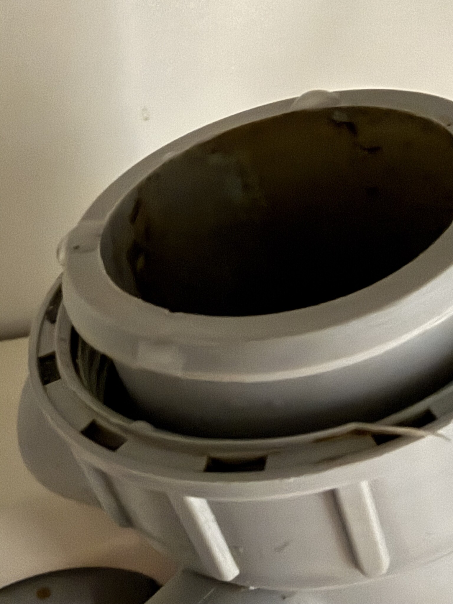

Ja, jag monterade en 30/40-mm packning. Ytan den sitter mot är bara 2, kanske 3 mm, så det känns klent. Resten av packningen hamnar inne i röret och samlar antagligen smuts samt skapar motstånd.
Skall det ens vara en packning där. Kanten på röret vi ser är konisk. Det finns varianter på sådana häår kopplingar som tätar genom att koniskt yta på röret resp. kopplingen tätar genom att tryckas ihop. Men dte beror ju på om det finns en konisk yta även i kopplingen.
Annars kan man ju fundera på att köpa ett helt nytt kit med vattenlås osv. IKEAs variant kostar väl ca 200 kr, har jag för mig. Osäker på om just den passar till vilken diskbänk som helst.
Damcify
Ja, jag tyckte också att det såg ut som en konisk koppling, men de passar inte i varandra. Det känns som att någon har lyckats skruva ihop två delar som inte hör ihop.
