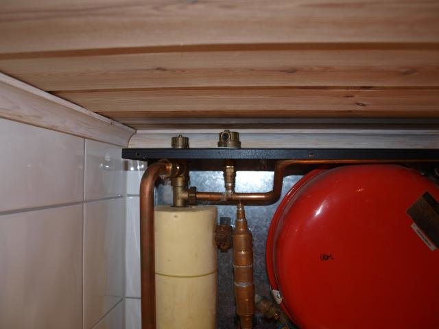

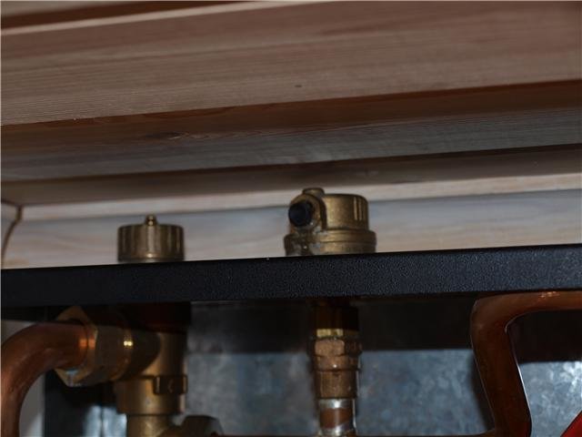

Min Golvvärmecentral läcker i en vad jag tror luftningsskruv? Ovanför själva centralen på vänstersidan sticker det upptvå st huvud, det till vänster tror jag är säkerhetsventilen och till höger sitter en hatt med en svart luftningsskruv? Den svarta skruven läcker, droppar konstant.
Så nu tar jag tacksamt emot tips på hur man kan fixa detta utan för stora projekt?

Om vi antar att det är en luftninskruv (bild?) så kanske det är så enkelt att du skall skruva åt den lite.

Då är frågan, har tyvärr inte instruktionsboken med mig men jag har för mig att det ska finnas automatisk avluftning, har det någon betydelse om jag drar åt då eller är det den"autimatiska avluftning" som kärvar så den behöver bytas?

Jag måste nog helt enkelt byra ut avluftaren men funderar på att sätta dit artikel 2982 i stället.

Då bär det av till stugan igen och jag tänkte montera min nya avluftare.
1. Jag stänger av pannan och vattenpumpen.
2. Jag släpper trycket med säkerhetsventilen till vänster om avluftaren.
3. Jag byter avluftaren och sätter säkerhetsventilen i stängt läge.
4. Sätter på pannan och pumpen igen, därfeter fyller jag med tappvatten till önskat tryck.
Då undra jag bara om ni med hjälp av bilderna kan se var jag lossar avluftaren?
