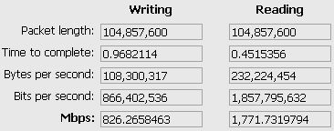

Vad får ni för överföringshastighet på era WHS och då specifikt HP X311 som varit omskriven på senare tid.?
Efter att ha installerat en ny Router (Netgear GS108) och CAT 6 kablar kommer jag upp i nedanstående på min HP X311 bestyckad med 3 diskar på totalt 4TB enligt
"LAN_SpeedTest v1.1.3.exe". Utvärderat med default filstorlek 100 MB.
Dock så varierar det en hel del beroende på vad servern sysslar med.

Hmm, 1.8 Gb/s.. verkar som om du mätt HD-hastigheten istf LAN dito.hecke skrev:Vad får ni för överföringshastighet på era WHS och då specifikt HP X311 som varit omskriven på senare tid.?

Jag vet inte om target är rätt uttryck, men det är den folder som man vill undersöka hastighet mot från den dator som man kör programmet "LAN_SpeedTest v1.1.3.exe" på.
"LAN_SpeedTest v1.1.3.exe" körs på en dator jag har kopplad mot WHS.
Jag inbillar mig att hastigheten skulle sjunka om du prova med en större fil? Om du provar med något lite mer realistiskt som typ 1GB?

Jag tänker kring att en så pass liten fil faktiskt hinner/kan cach'as på huvuddisken/minnet bla bla innen den flyttas till rätt folder? Man ser alltså inte vad man har för egentlig hastighet till den folder man vill testa, även om man ser vad man har för nätverkshastighet till WHS'en i sig? Jag gissar iaf på att hastigheten skulle sjunka om man flytta en fil som är så pass stor att den inte kan/hinner cach'as, utan den måste tuggas över till någon egentlig plats på DE'n. Jag har fått för mig att det fungerar så iaf, men jag är inte säker, någon som VET exakt hur en filflyttandet till WHS'en går till får gärna utveckla lite
Och om det inte stämmer som sådant får någon gärna utveckla vad jag kan ha för strul hemma, för jag tycker det kan gå lite väl slött ibland, när man trycker över större saker till WHS'en.

Det som brukar hålla emot är skrivning på diskarna. Eftersom diskbuffertar brukar vara 8-16 MByte så kan man nog inte säga att 100 MByte är en för lite.
Det är i alla händelser helt omöjligt att få över 1.8 Gbit/s över ett 1000 Mbit/s nätverk, så jag skulle nog skaffa ett annat, mindre buggigt, program istället för att grubbla vidare på detta.
