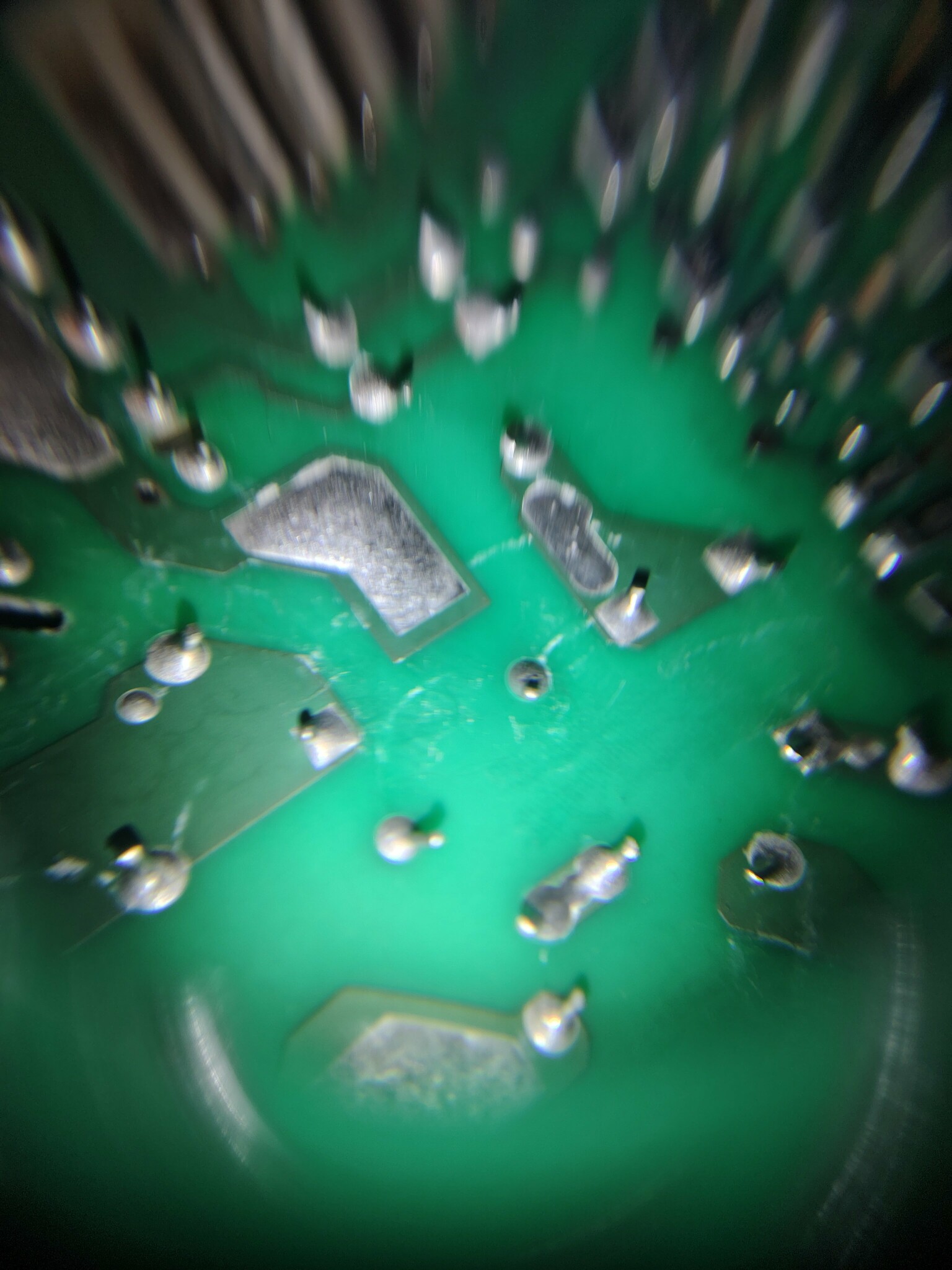

Visuell kontroll, isärskruvad maskin.
Alla plastdetaljer upptill hade en mörk beläggning.
Kretskortet var delvis täckt av lager sotliknande svart pulver, men efter tvätt med IPA syntes inga skador på kretskortet. Märkligt.
Efter tvätt kvarstod felkoderna F13, F27.
Ännu märkligare, tycker jag, är att kretskortet inte hade någon skyddslack mot fukt.
Är det normalt?

Hade kretskortet varit lackat hade det inte blivit små "vita vägar" mellan ledarna på mönsterkorten.
Dessa sitter ganska hårt och löstes inte upp av isopropanol.
Lödde loss lite kondensatorer, men de mätte okay.

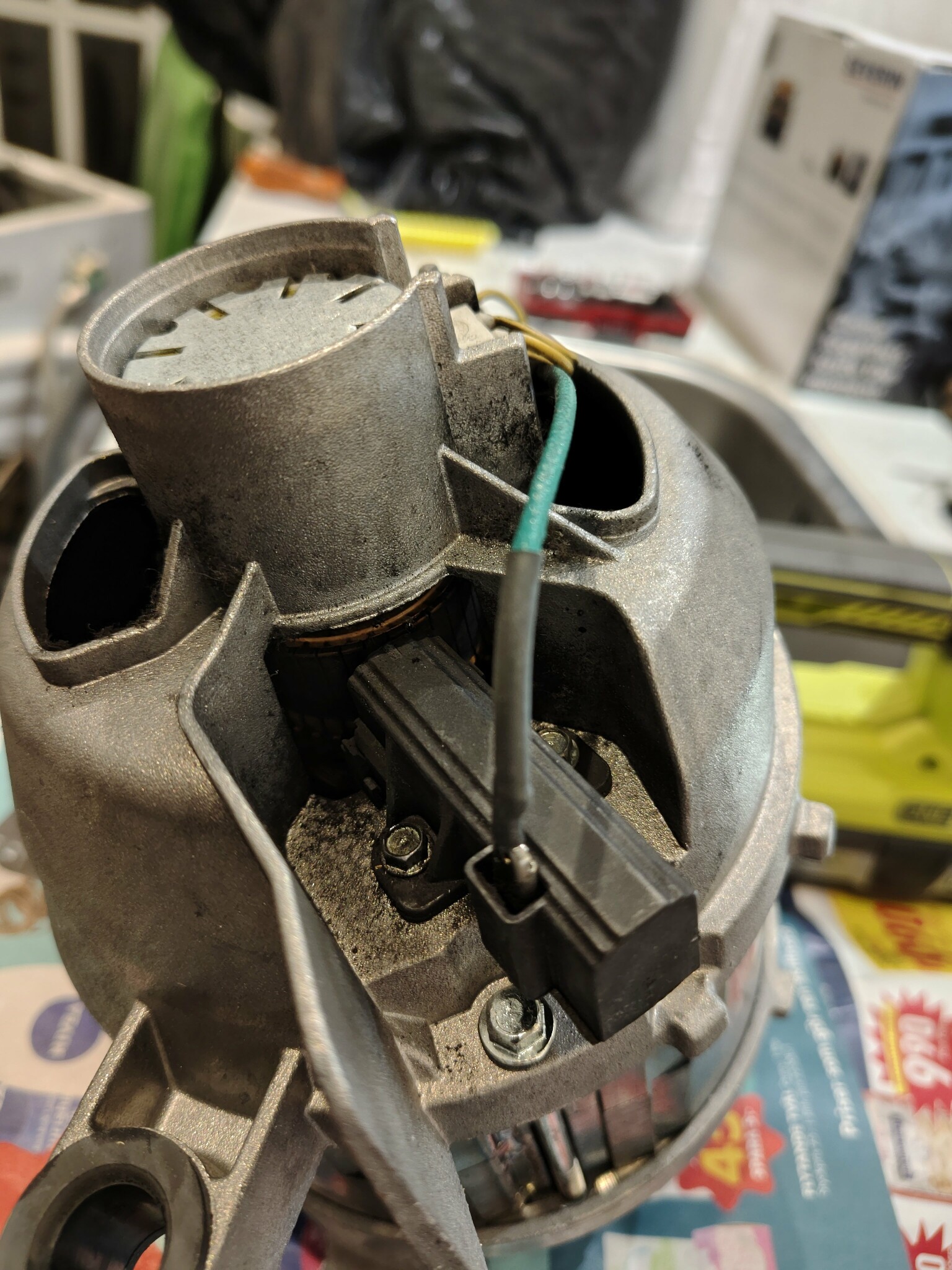

Testkörde och hörde ett mystisk sprakande(?) ljud. (Tänk tåg och kontaktledning med frost blandar med en elmotor och annat ljud)
Motor med borstkol framifrån, synliga skruvar och metallhölje. Står på färgglad bakgrund, del av reparation eller underhållsprocess.
Kolen utslitna...
Polerade kommutatorn lite. Såg lätt bränd ut men inte skadad eller ens spårig.
Nu har felkod F13 , fel på kontrollerkort, försvunnit. 😀
Det var väl bara störningar från gnistorna som kortet inte mäktade med.

P.S. Man ska använda sina sinnen, Syn, hörsel och lukt.
Om jag inte snöat in på att kretskortet var trasigt för att självtester sade det, utan tittat och lyssnat mer, bemödat mig att skruva av bakstycket tex så hade det kanske gått fortare...att byta kol.
