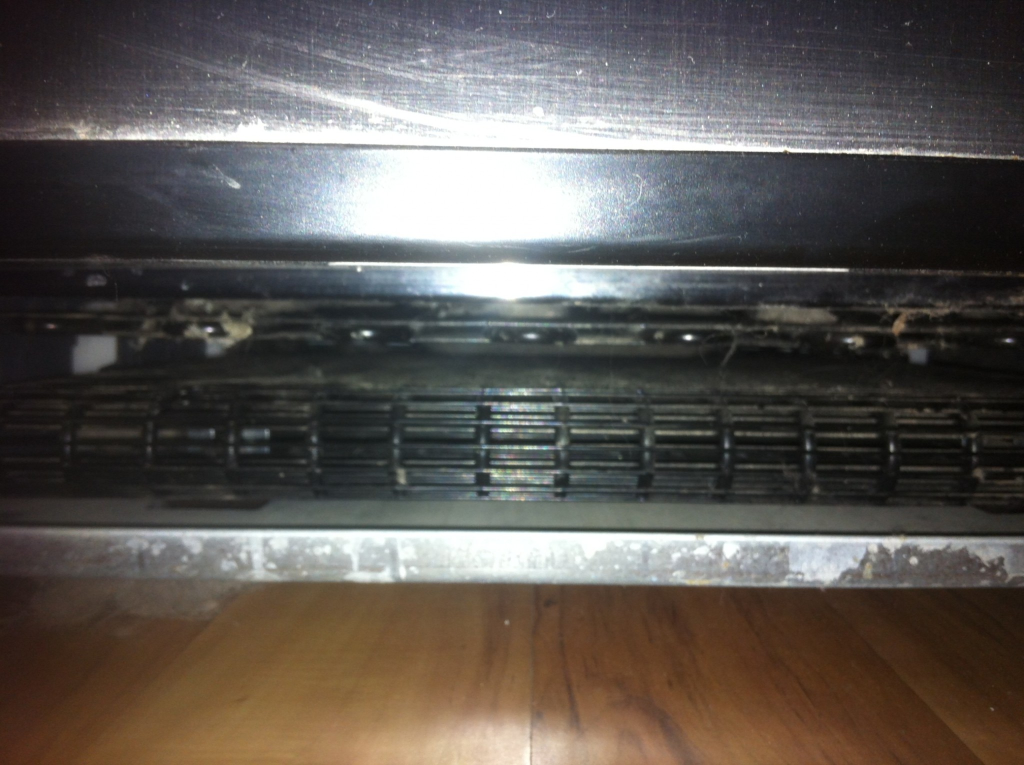

Tack för det, kondensorslingorna o fläkt måste i så fall sitta innanför den övre plåten. Jag ser åtminstone inget på höger sida om fläkten, annat än plastlådan som jag antar innehåller styrkortet. Får ta o titta när jag kommer hem. Det som sitter på insidan som också har fläkt + dränering och som jag i min enfald trodde vad kondensorn är väl bara kylelementet antar jag:
http://www.buyspares.co.uk/whirlpoo...h=465988:496327,47873:466018&model_ref=283276
Kanske ska tillägga att det blir kyla i frysen, den går ner till de grader man ställer på kyldelen, ex 2 grader. Men efter ett tag börjar den pipa, -- på lcd'n och sen blir det varmt igen.
Har googlat en del och det här verkar vara ett vanligt problem, dvs, att frysdelen får två -- osv. Ett vanligt fel verkar vara kondensatorer på kretskortet som pajar. Ska ta mig en titt på det också.
En bild på hur det ser ut till höger om fläkten:
rören som går upp kommer alltså från kompressorn. Till kondensorn ?

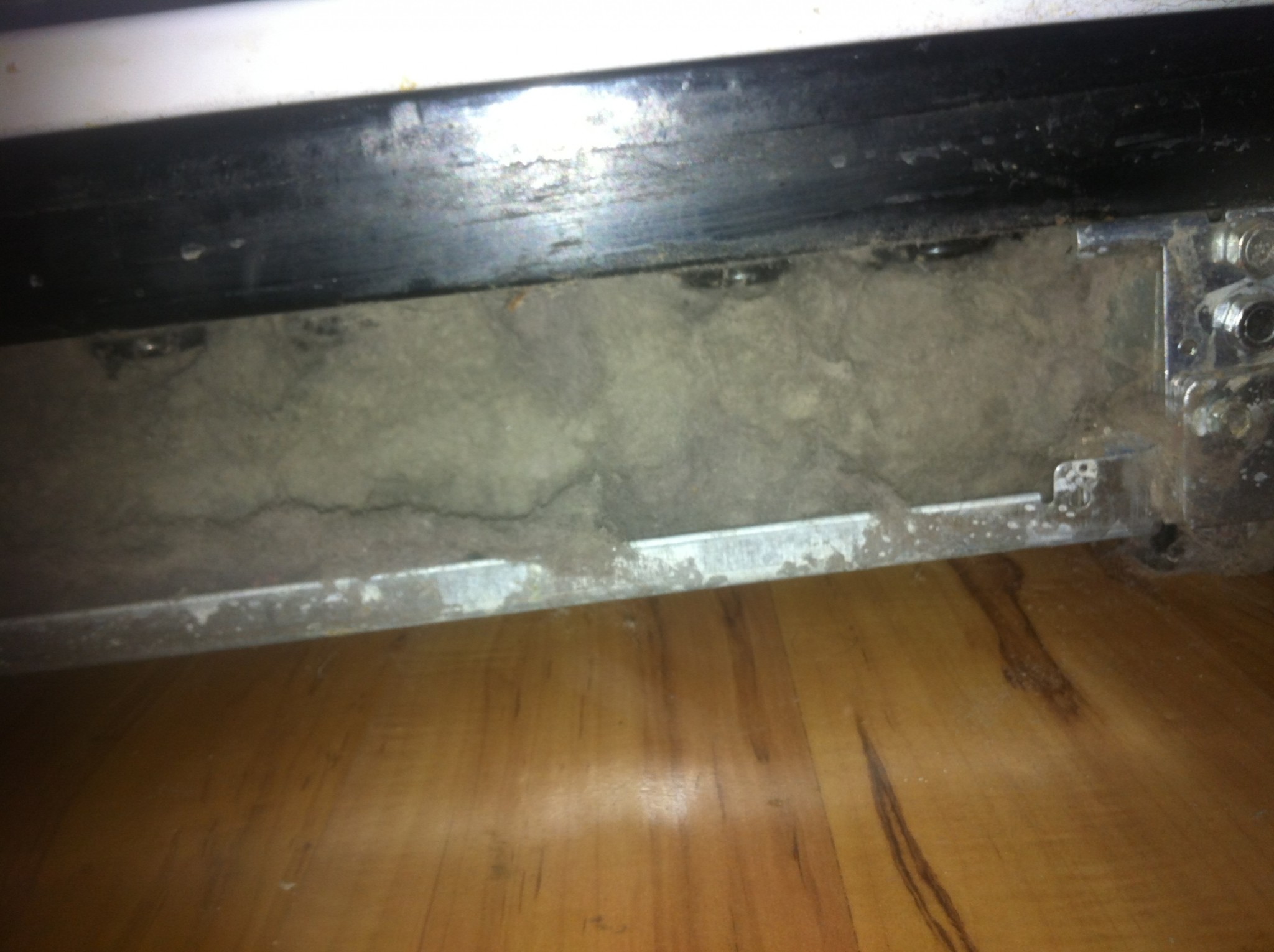

Undrar om inte kondensorn sitter underst på kylskåpet, dvs:
Bakom kompressorn som skymtar till vänster på bilden. Ser ingen fläkt så kan det vara så att fläkten som är på föregående bild sköter kondensorbiten också ?

Du jag ser på din näst sista bild att där är kondensaren den svarta trådburen ser inte så skitig ut
Skyddet utanför fläkten måste vara på plats för att få cirkulation på luften genom kondensen
Prova att kyla den med någon annan fläkt så kanske du får ner tempen
