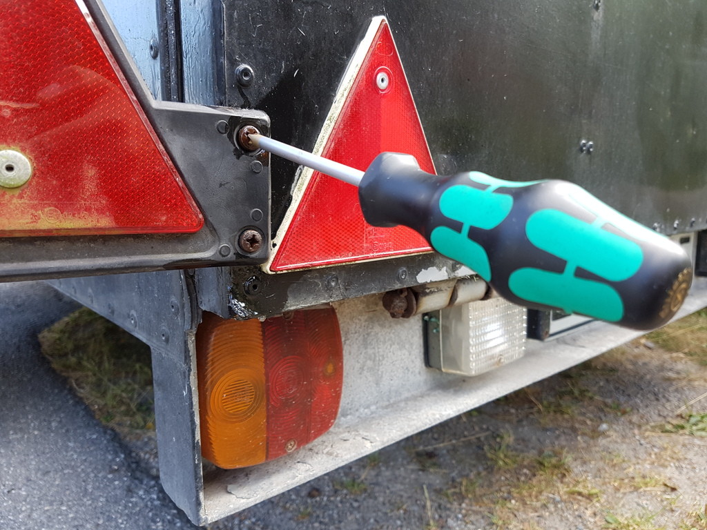

Något som 900 "den gula" serien inte har är lasertip.
Lasertip tycker jag är helt fantastiskt vid skadade / fastrostade / oljiga skruvar, det blir ett otroligt bett som kan vara avgörande många gånger.
Som exempel så fick jag bort dessa skruvar med hjälp av lasertip, hade inte gått vägen annars...
  • Skrutmejsel med lasertip som avlägsnar fastrostad skruv från ett släpvagnslyse.
