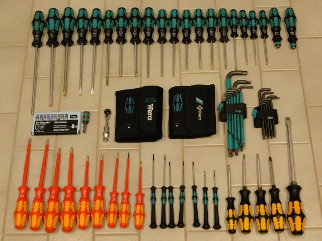

skickar även med en bild på min Wera samling.....jag vet det är nördigt....
Sedan vad jag gillar skarpt med Wera är deras "nya" lasertip som kom för ett par år sedan. Den biter tag ordentligt i skruven, helt underbar. Det vill man ju gärna ha i PH/PZ skruvar.
