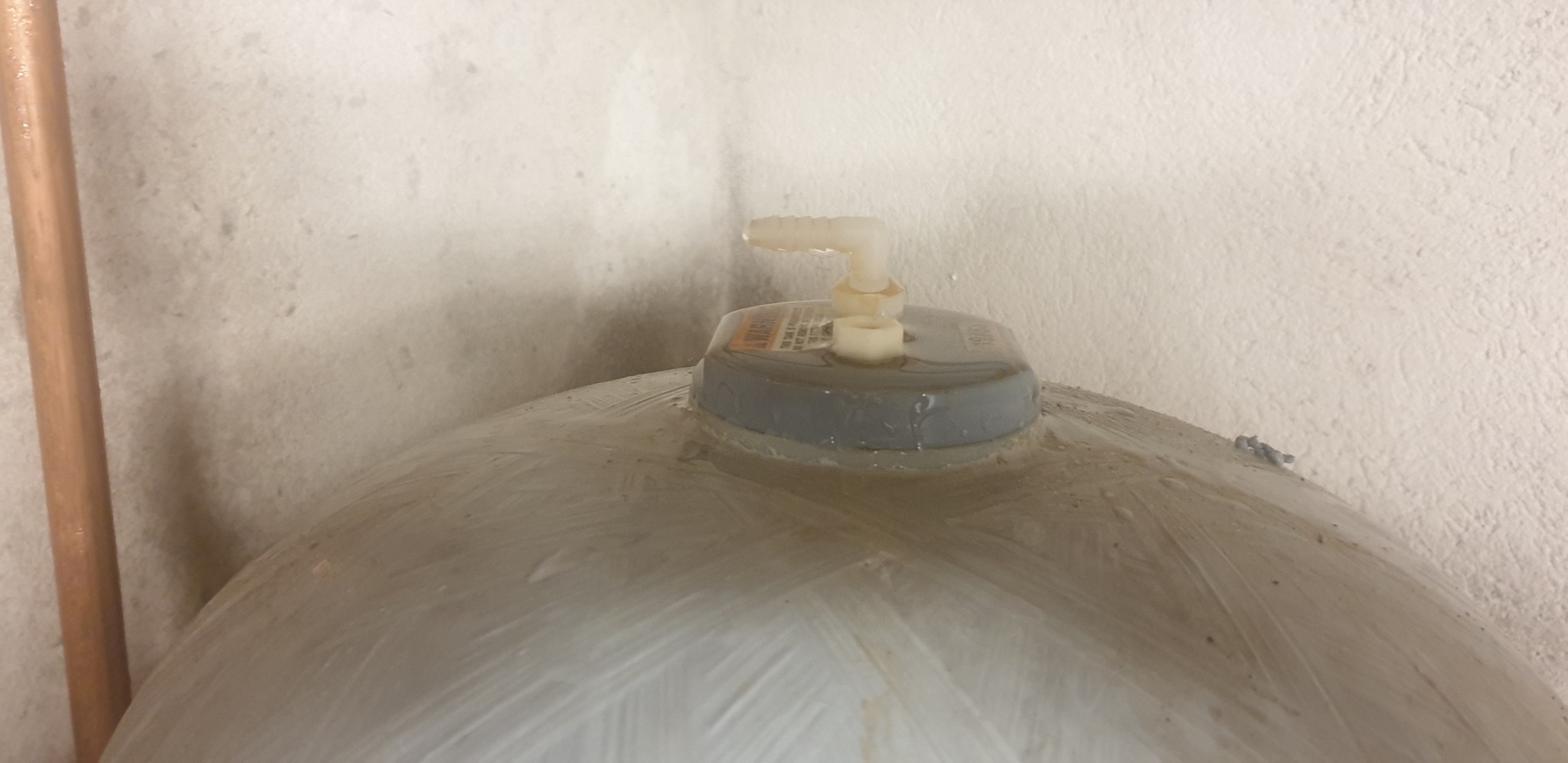

Hej, kom hem efter semester och upptäcker nu att hydroforen läcker vatten i en av plastkopplingarna.
Pumpen går inte igång men det är väldigt fuktigt under hydroforen.
Är hydroforen sönder?
Vad ska jag göra för att få stopp på läckaget?
Har testat att vrida på plastmuttern brevid och släppt på trycket lite.. vågar inte pilla mer för att förvärra problemet.
Hydrofor med plastkoppling som läcker vatten, synlig fuktighet runt basen.

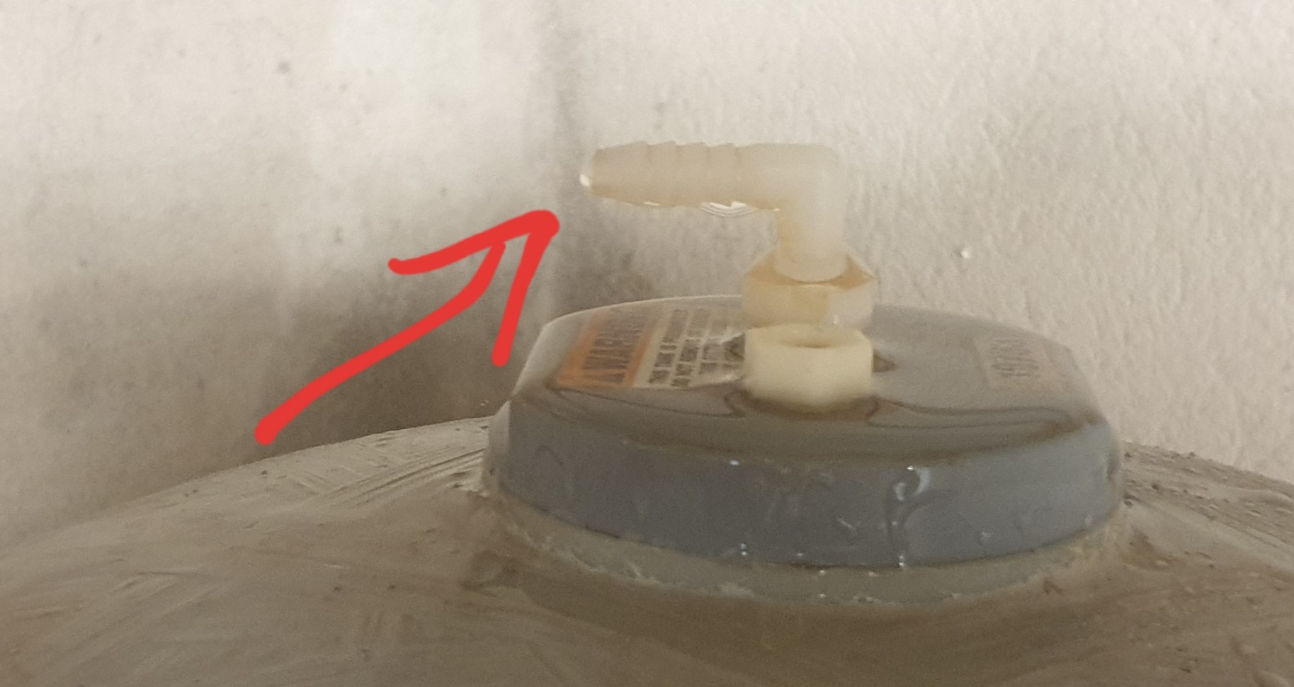

Vilken del är det som läcker ?
Det är "pipan" den som sticker ut.
Vattenventil med en utstickande vit pip markerad med en röd pil på en stor behållare.
Troligtvis har du lite mer grejer i din vattenanläggning, som luftning eller annat renande, nere i kärlet, kanske ca 50 cm från botten sitter det en ventil som lyfter med en flotör ( som ska täta ) så att inte hela kärlet ska fyllas med luft. Den släpper ut luft till en viss nivå i kärlet, På den pipen ska det vara en slang ner till avloppet så ev vatten inte rinner på kärlet. Det finns en skylt på uppsidan där, kolla vad det står på den och sök på alla siffror så kan du nog få tag i en reservdel,allt är gängat och vid motage igen, inget lin ( det är plast där ) bara gängtape. Kom gärna tillbaka och tala om hur det gick

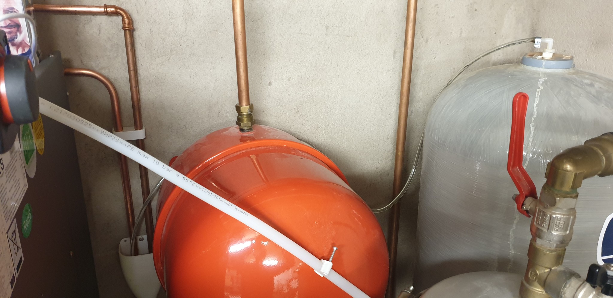

Hej, ursäkta för sent svar. Gjorde som ni sa och satte en PVC slang som jag drog till avloppet. Allt fungerar riktigt bra.
Installation av PVC-slang ansluten till orange expansionskärl i ett värmesystem.
