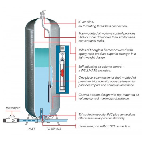

I hydroforen sitter det en i byggd flottör (se bild) för att säkerställa rätt luftmängd.
Diagram över en hydrofor med inbyggd flottör och detaljerad beskrivning av komponenter.

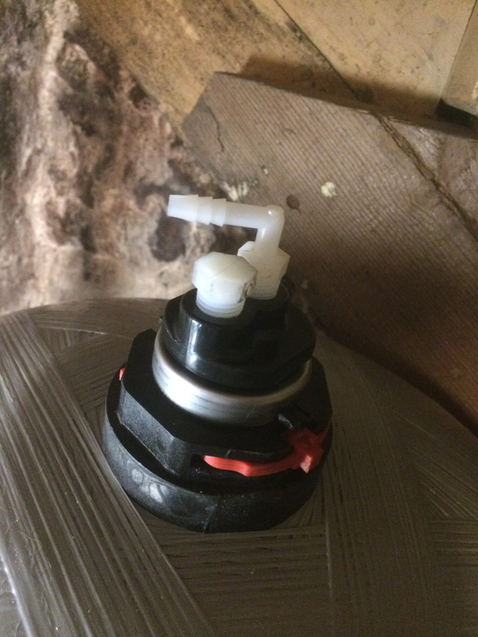

I toppen av flottören är det två hål där en har en plastskruv och den andra en plastskruv med nippel. Båda släpper ut luft och är i så mjuk plast att de inte går att dra. Hur ska man göra med dom? Lim? Jag har ju förstått att den ska reglera luften själv men nät den blåser ut luft från gängorna känns det fel. Hålet på luftnippeln släpper också luft.
Toppen
Topp av en hydrofor med inbyggd flottör och två plastskruvar, en med nippel, mot en bakgrund av isolering.
Bara så att det är tydliggjort så tappar den allt tryck efter att den gått upp till 5,5 bar.

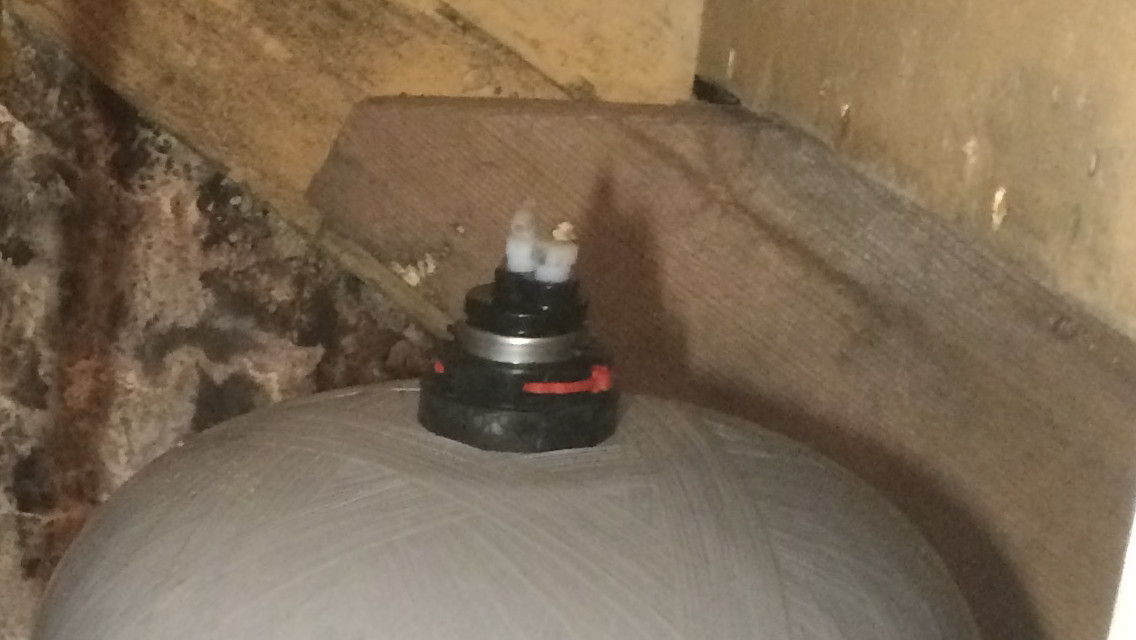

Bättre bild
Vattenpumpens tryckregulator, inställd på 5,5 bar, visar förlust av tryck.
Drog fyra varv gängtejp. Känns sådär men det är tätt.
