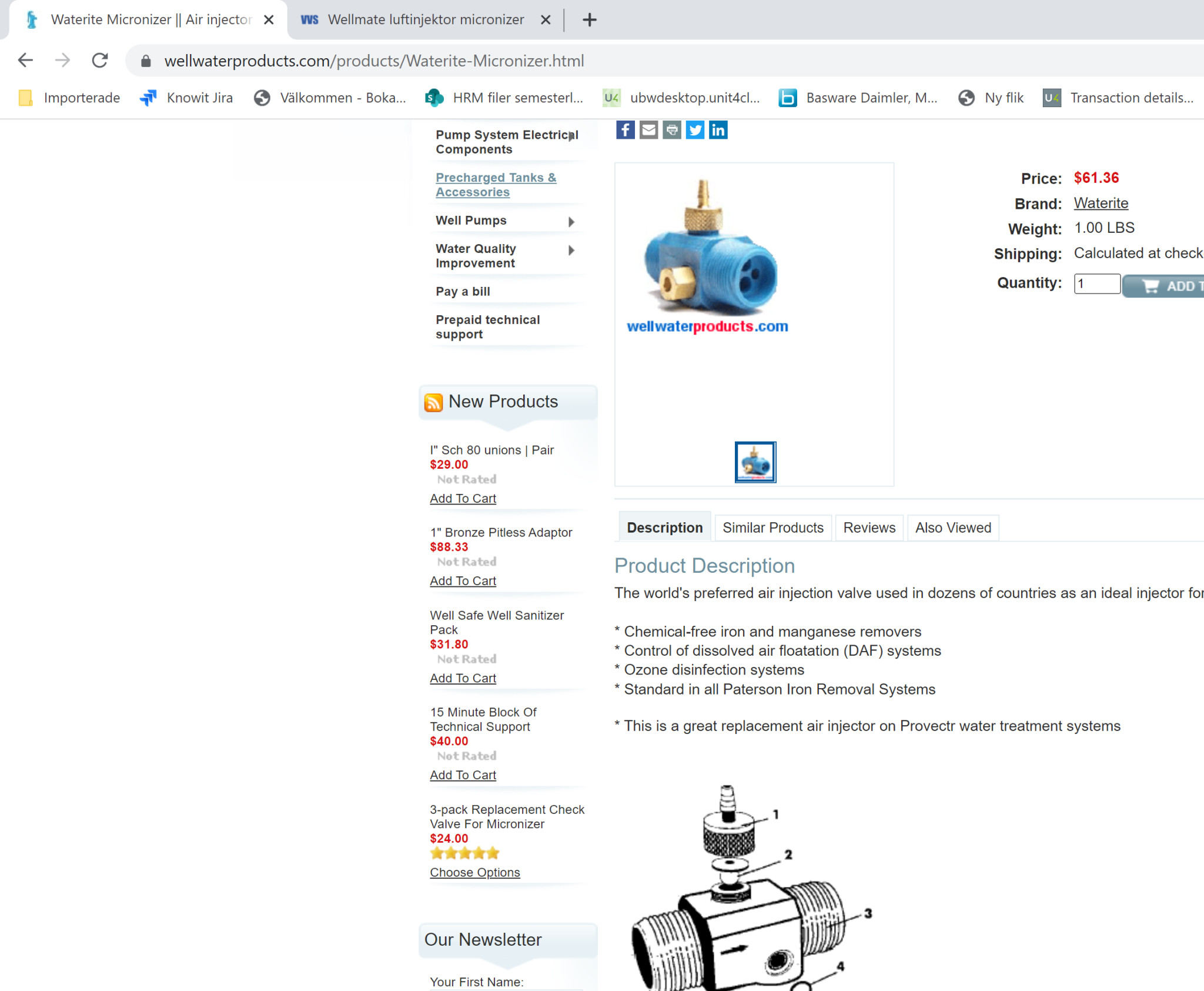

Min hydrofor tappade all luft för några månader sen. Tog hem en röris som konstaterade att det läckte i toppen där det sitter en liten mutter. Han tömde hydroforen genom att stänga av pumpen, skruva loss muttern och öppna en kran i botten på hydroforen. Det gick inte att tömma via en kran då det inte fanns något tryck alls och utan att öppna muttern hade vi fått vänta i flera timmar på att hydroforen skulle tömmas på 110 liter som jag tror den är på. När den var tom tätade han muttern och allt var sen frid o fröjd. Om jag minns rätt några veckor men sen var problemet tillbaks. Tog då dit en annan röris som tätade igen och det fungerade ett tag. Tredje gången det hände tog jag dit ytterligare en röris som bytte micronizern och då fungerade det bara en dag! Fick rådet av honom att skruva på micronizern vilket jag gjorde igår. Såklart efter att först ha tömt hydroforen och säkerställt att muttern var tät. Höll en natt o en dusch! Nu är min fråga, micronizern av typ Waterite Micronizer hur fungerar den egentligen? På min sitter en liten röd gummihatt på den övre pipen. Ska den bort är det ett reservmembran som rörisen glömt ta bort? Är det genom den pipen luften ska in? Känner mig helt galet okunnig nu när jag sovit på saken. Se bild på micronizern. Den där "hatten" är det en sån som sitter under pipen?

Hej, jag köpte en ny likadan hydrofor. Samma problem uppstod efter några månader. Beställde en ny del dvs toppen med fast monterad inbyggd flottör. Den kom dock utan mutter till toppenhålet. Beställde en ny och fick då en bilventil som jag monterade. Tryckte aldrig i luft men hittade sen en läcka mellan två rördelar i övriga uppsättningen. Lagade det och nu har systemet funkat sen i september i alla fall.D Drojn skrev:

Ok! För jag misstänker att vi också har problem med den där flottören som automatiskt ska släppa ut luft. Det känns som den släpper ut all luft och sen är det fullt med vatten i hydroforen. Men tolkar jag de rätt att ni tog bort hela den delen och "pluggade" toppen fast satte i en bilventil istället? 👍B Brittis61 skrev:Hej, jag köpte en ny likadan hydrofor. Samma problem uppstod efter några månader. Beställde en ny del dvs toppen med fast monterad inbyggd flottör. Den kom dock utan mutter till toppenhålet. Beställde en ny och fick då en bilventil som jag monterade. Tryckte aldrig i luft men hittade sen en läcka mellan två rördelar i övriga uppsättningen. Lagade det och nu har systemet funkat sen i september i alla fall.
Tror dock att det ska till en årlig service på så sätt att man tömmer hydroforen helt för att säkerställa korrekt luftmängd. Tror också att det är bra att man använder vattnet rejält varje dag så att tanken töms o fylls någotsånär ofta.
Jag köpte en ny flottör. Den sitter ihop med toppen så man köper hela delen. Borde varit en nylonmutter på toppen men den saknades. Fick då info om att det var ett tillbehör konstigt nog men jag beställde en och fick då en bilventil. Kontakta emspump.se för reservdelen.D Drojn skrev:Ok! För jag misstänker att vi också har problem med den där flottören som automatiskt ska släppa ut luft. Det känns som den släpper ut all luft och sen är det fullt med vatten i hydroforen. Men tolkar jag de rätt att ni tog bort hela den delen och "pluggade" toppen fast satte i en bilventil istället? 👍
