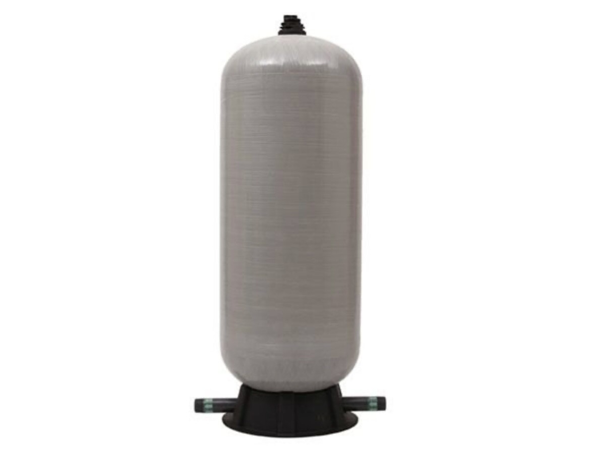

Vi har järnrikt vatten och kommer byta från hydropress till hydrofor för bättre syresättning och mer effektiv filtrering av järnet.
Är det någon som har erfarenhet av denna glasfiberhydrofor, eller ändå kan komma med lite input?
Finns det inget ”vattenrör” på utsidan av denna hydrofor? Kommer inte ihåg vad det kallas, men vanligtvis finns det ju ett sådant på utsidan för att man ska kunna se hur stor del luft som finns i hydroforen i förhållande till mängden vatten.
På ritningen ser det ut som att stigaröret sitter på insidan, men det kanske sitter på utsidan? Är det stigaröret som visar dessa förhållanden?
En annan fråga - finns det ingen inspektionslucka? Tänker att man måste kunna öppna den för rengöring framöver utan att behöva koppla ner den/isär den.
  • Glasfiberhydrofor med anslutningar på basen, utan synligt vattenrör på utsidan, diskuterad av användare för bättre järnfiltrering.

Eftersom du har en luftinjektor kommer du hela tiden tillföra luft där avluftaren i hydropressen ser till att luften är på rätt nivå hela tiden
S
Med luftinjektor och automatiskt avluftare sköter sig luften automatiskt. Har haft min ett gäng år. Avluftaren började läcka efter nåt halvår, men fick då en ny ifrån där jag köpte.

Japp! Med luftinjektor, stigarrör osv! Bytte ut 40 år gammal galvad hydrofor o ejektor till en ny sänkpump o wellmate hydrofor.
Är du nöjd med den?
Hur gör du när du ska rengöra den och tömma den helt på vatten?
Finns det någon inspektionslucka eller iaf utlopp för vatten om man vill tömma hydroforen utan att tömma den via kranarna?

Jodå den funkar, har inget att anmärka på, inte rört den på kanske 3-4 år.... O ser inte riktigt behövet av att rengöra den.

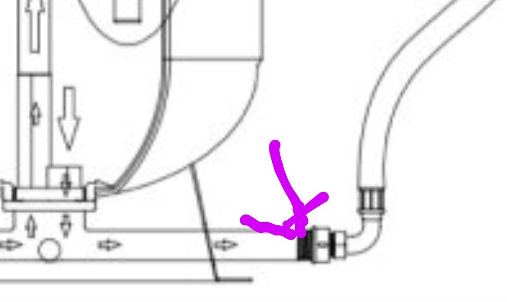

Tömma den är väl enkelt, en avtappning här:
Ritning av en avtappningsventil på en tank med en rosa markering vid slangen.
Rengöring så öppnar du upp hela botten och trycker in högtryckstvätten.
Det behövs nog väldigt sällan, kanske aldrig.
