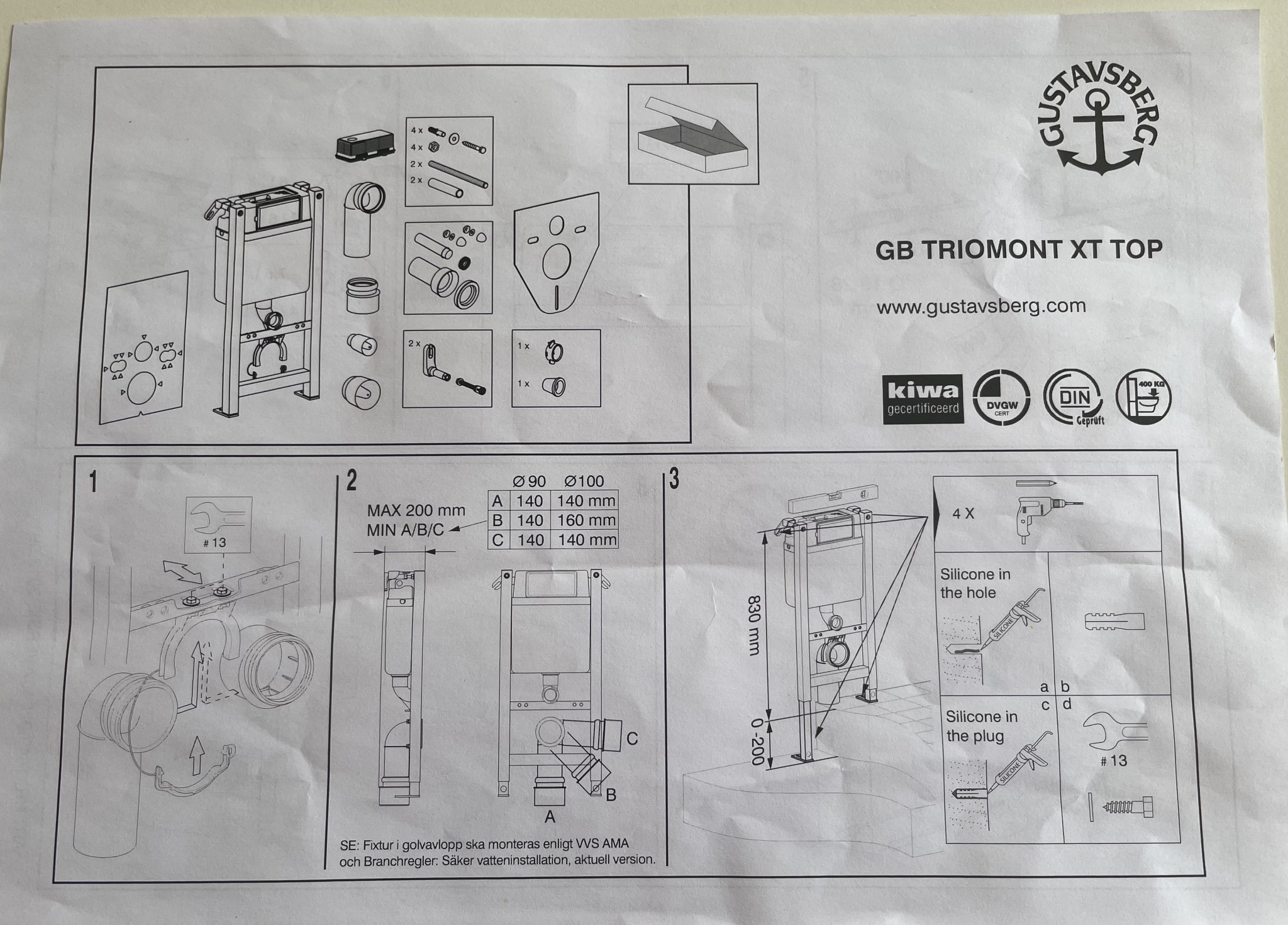

K kmohsan #1 Medlem · 62 inlägg 7 mar 2022 15:06 kmohsan Medlem 62 inlägg 7 mar 2022 15:06 #1 Få man göra hole i golvet for wc fixtur #3 i bilden ? Inloggade ser högupplösta bilder Logga in Skapa konto Gratis och tar endast 30 sekunder #wc-fixtur
P para #2 Medlem · Västra Götaland · 1 398 inlägg 7 mar 2022 15:17 para Medlem Västra Götaland 1 398 inlägg 7 mar 2022 15:17 #2 Nej. Det finns väggfästen att köpa till även för de nedre fästena.
