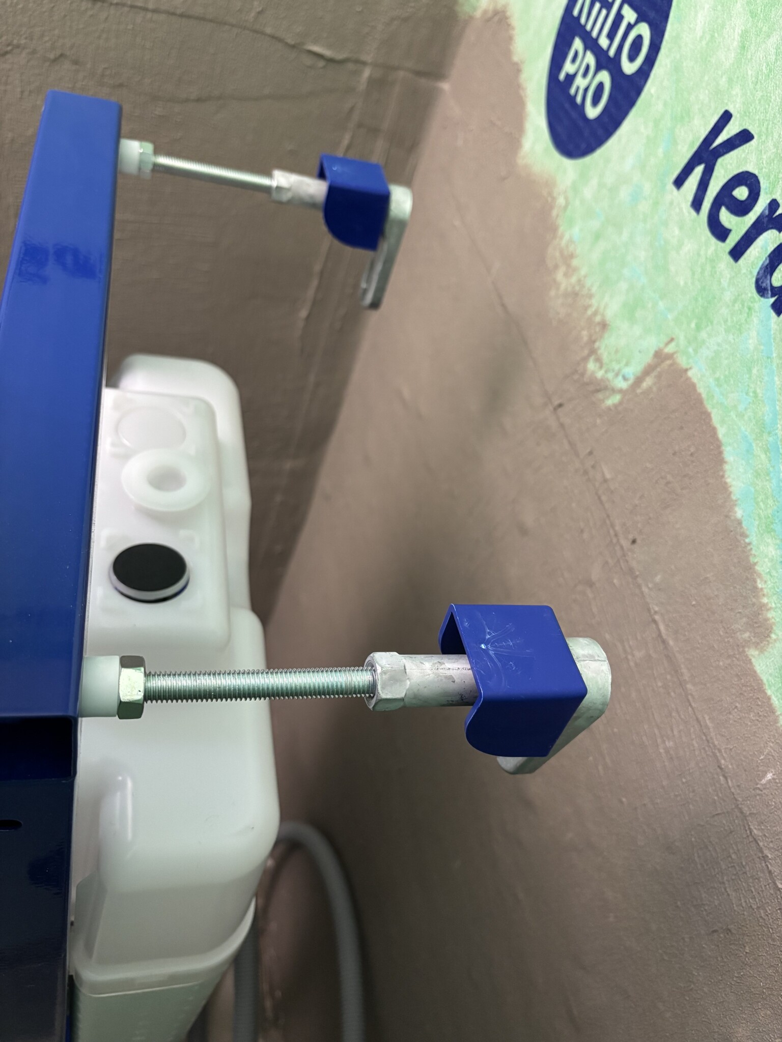

Jag installerar en wc-fixtur i ett källarbadrum. Wc-fixturens väggfästen når inte bak till väggen, de är minst 15 cm för korta.
(Det är en yttervägg bakom wc:n, och pga. husets grundsockel sitter avloppet 25 cm ut från väggen.)
Rummet är bara 92 cm brett, så det är väldigt nära till sidoväggarna.
Vad har ni för glada förslag på lösning?
Min idé just nu är att sätta två stålprofiler mellan sidoväggarna och skruva fast fixturen i dem. Vad tror ni?
Eller skaffa nya längre stänger till fästena och fästa i bakväggen?

För att jag inte riktigt ser problemet du har. Du ska väl bygga in den? Använd det materialet och... Bygg in den!
Är det möjligt att ställa fixturen ovanpå grundsockeln så att fästena är mot ytterväggen?
Eller blir det knasigt med befintligt avlopp då?
Annars är det väl bara att byta den gängade stången i fästena mot en längre?
Tillägg: Ja, det förslog du ju själv.

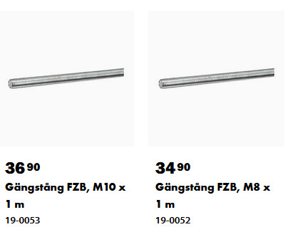

Enklast är att köpa gängstång av samma storlek och kapa till dom så det blir bra.
Finns tex på biltema.
"Alla" butiker har dom i Sverige.
Två gängstänger av metall: FZB M10 och FZB M8, 1 m långa, med prisangivelser.
Ja, tyvärr. Då hamnar avloppet utanför inbyggnaden.
Så gjorde jag funkat fint!

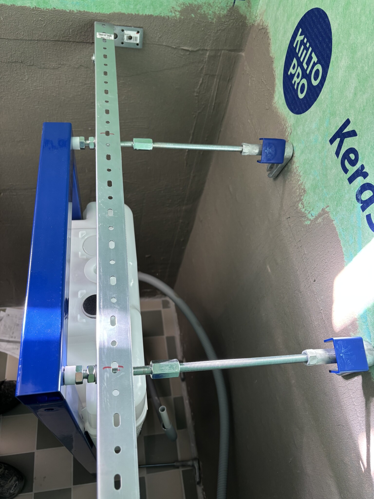

Det blev superbra. Förlängning med gängstål för originalfästena och så en stålprofil tvärs över för att hindra rörelse i sidled.
Tack för alla råd och glada tillrop!
