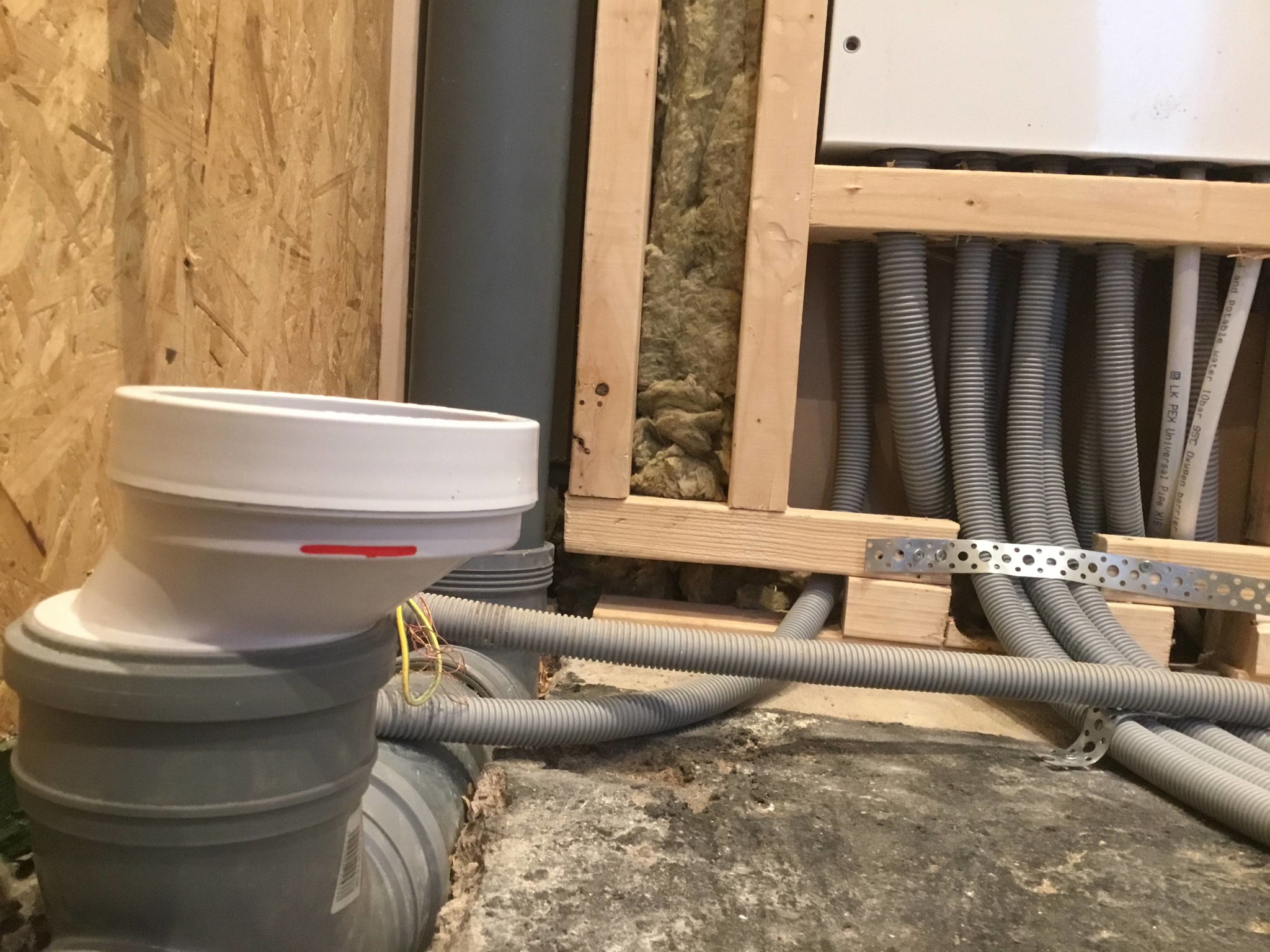

Har nu funderat fram och tillbaka, men kommer inte fram till något vettigt svar på egen hand!
Jag har två alternativ pga diverse omständigheter så som betongbjälklag och utrymmes skäl samt att jag inte vill äventyra bärigheten........
Helst skulle jag vilja få ett 110 rör att sluta kant i kant med flytet och därefter trycka i en wcanslutning, höjden gör dock att det är uteslutet.
Bild 1 : excentrisk wc stos, röd markering färdig golv höjd. Där känns det som att jag måste förhöja wc stosen ytterligare typ 4 cm. Hur och med vad? Kan inte kapas jäms med flytet pga att den är excentrisk ingen rak del kvar av röret.

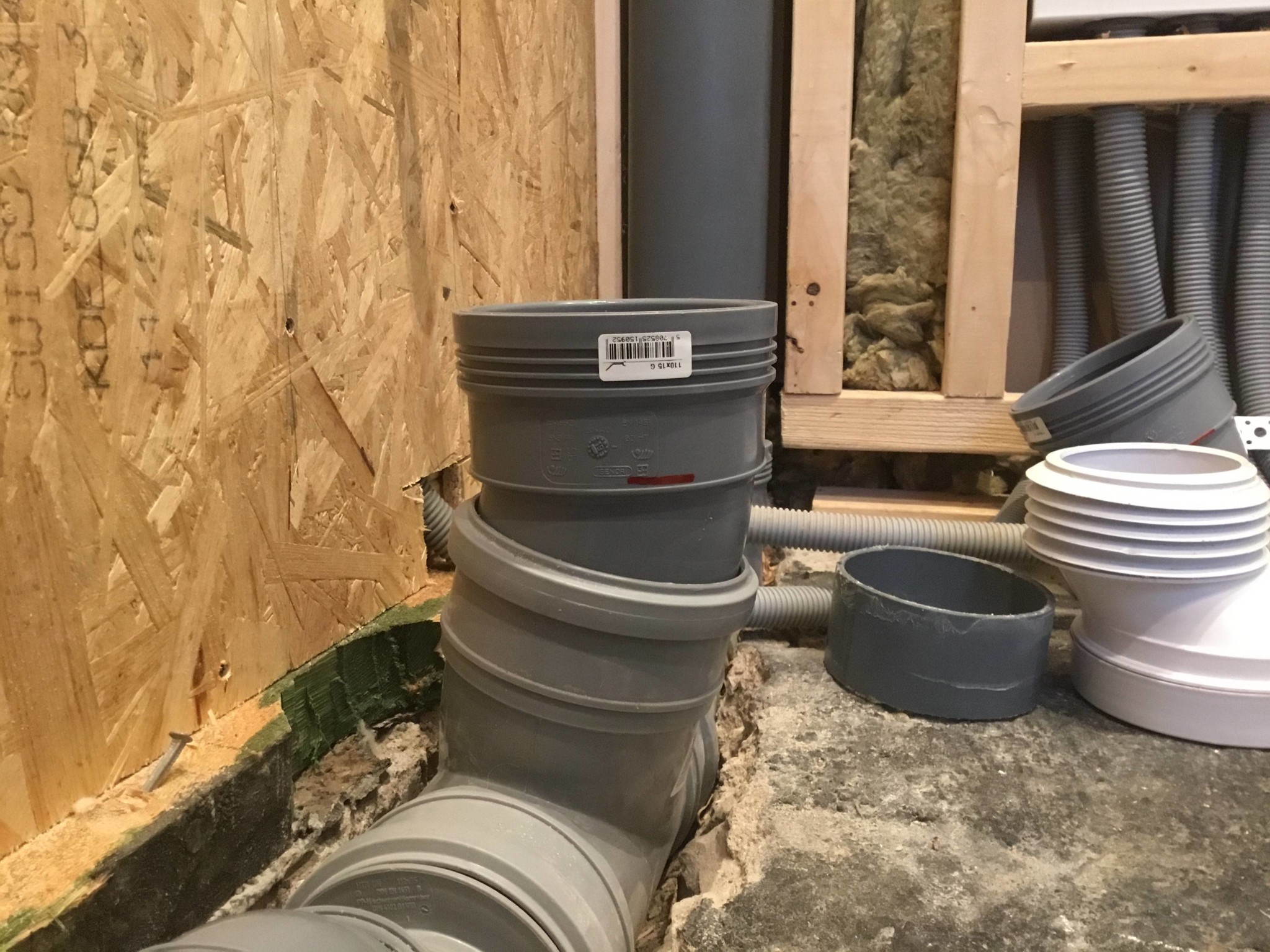

Bild 2 15 graders 110 böj muffinsen, ca 6 cm ovanför färdigt golv. ( röd markering markerar färdig höjd golv) Känns som flödet blir bättre så här. Finns det någon manschett att sätta direkt i muffen som gör så att wc-n passar direkt?
Hade det bara funnits ett 15 graders 110 rör med två slätändar så hade jag varit problemfri, men hittar inget sådant.
Snälla stilla min huvudvärk och mitt magont
