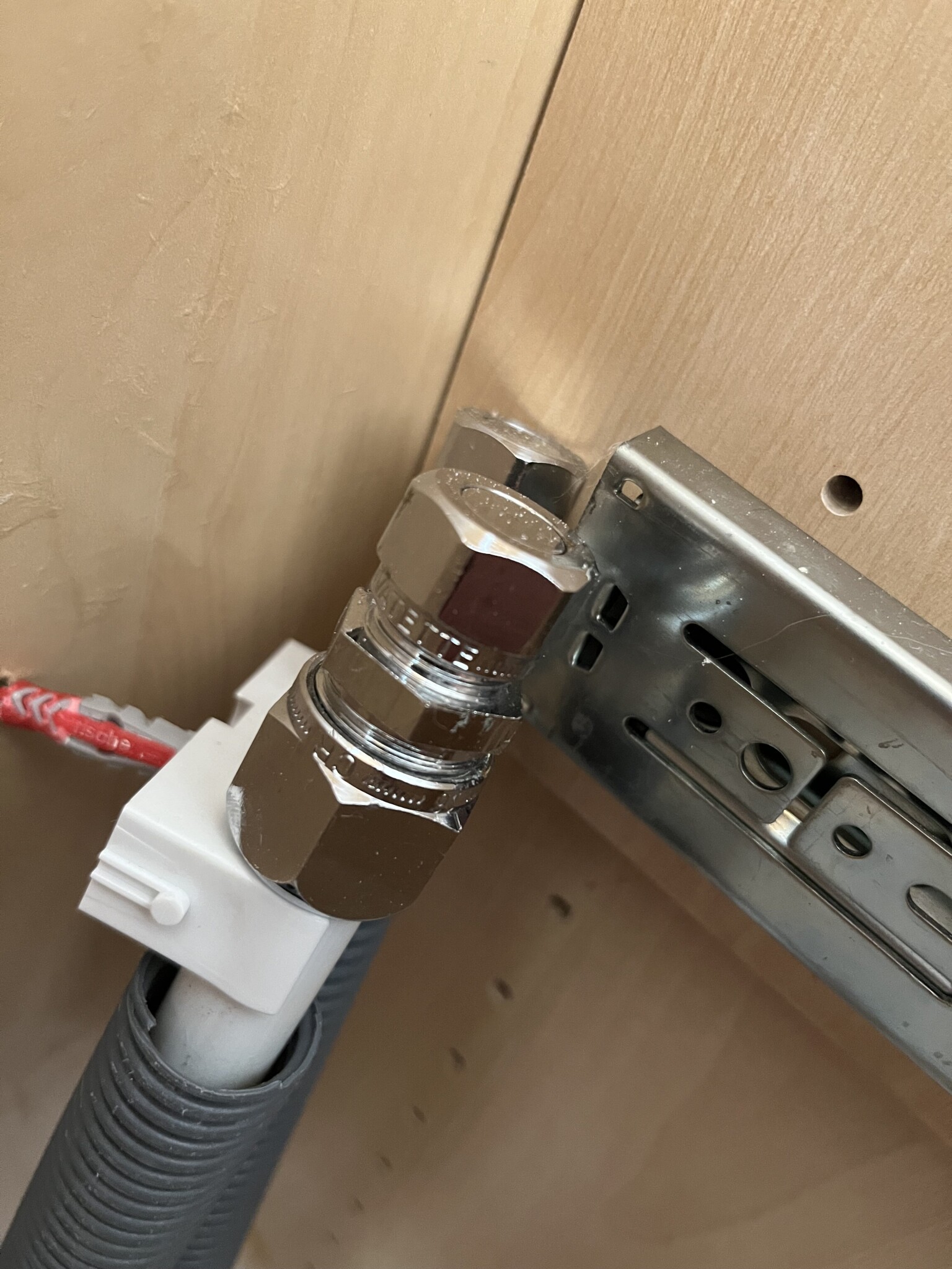

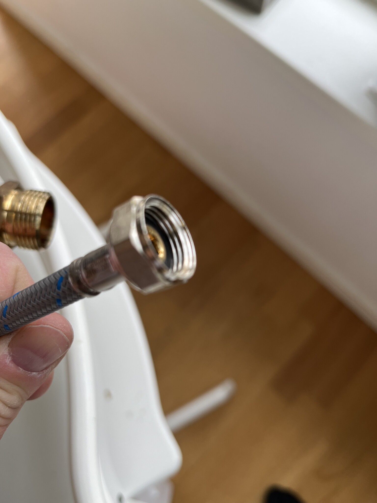

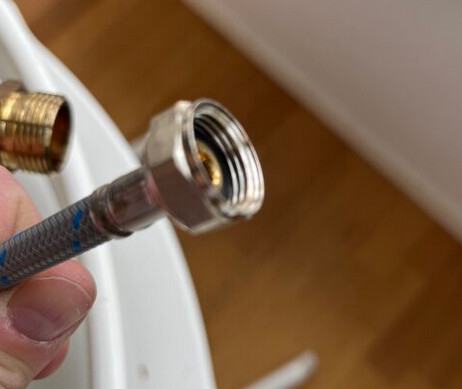

Bilder på gamla och nya blandarens anslutningar skulle underlätta.
Här kommer bilder på anslutningen och blandarens anslutning.
  • Wow
Jorel03
Krilleman

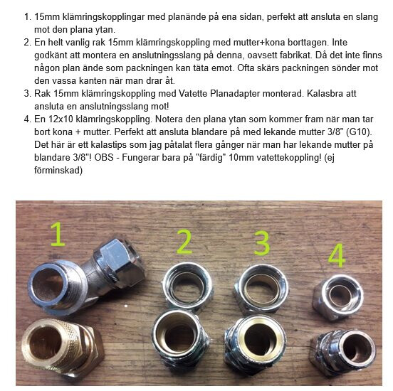

Vi måste klargöra vilken gänga det är på dina lekande muttrar.
Rent visuellt ser det ut som halvtums-gänga.
Men det kan ju vara en synvilla!
Vilken blandare har du köpt?
Blandarens anslutningar är G 3/8" (R10), de är lekande och de som syns på bilden ovan.

D D.anne_85 skrev:
Men jag får ju inte på blandarens lekande mutter R10 på anslutningen som är R12. Jag behöver någon form av övergång från utvändig R12 till utvändig R10 men har inte hittat någon.
Nej det behöver du inte.
Muttern har 10-gänga.
Du tar alltså bort mutter + kona på 10mm änden och så har du en en slät yta därunder som passar perfekt på din blandares slangar.
Ska även tilläggas att R12-gänga finns inte.
6, 8, 10, 15, 20, 25, 32, 40, 50 osv...
Edit:
Jag har tidigare påtalat Vatettes förträfflighet många gånger.
Här kommer en klassisk bild som jag själv skapat för många år sedan:
(Och i ditt fall om du tar bort mutter och kona på 10mm änden på en kulventil så blir resultatet som "4" enligt nedan.)

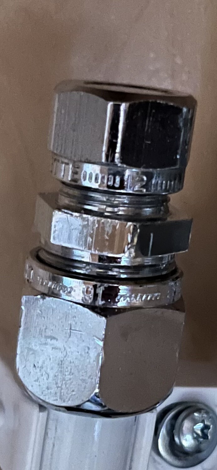

Tack för hjälpen. Vad innebär det när det står 12 på klämringskopplingen som i bilden jag bifogar?
Det är vilken rörstorlek muttern (& kopplingen) passar ihop med utan adapter.
Alltså 12 mm i ytterdiameter på tex kopparrör.

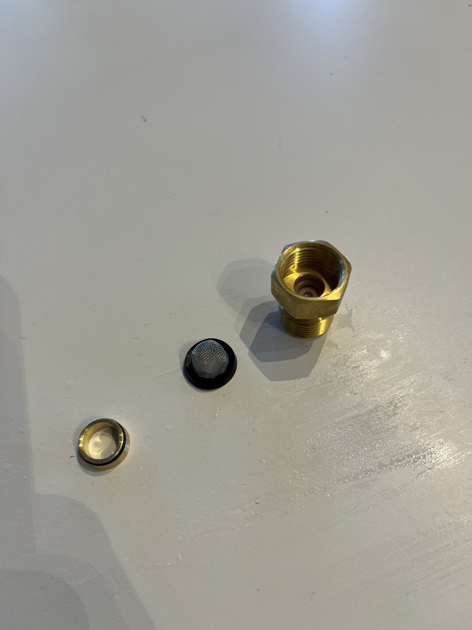

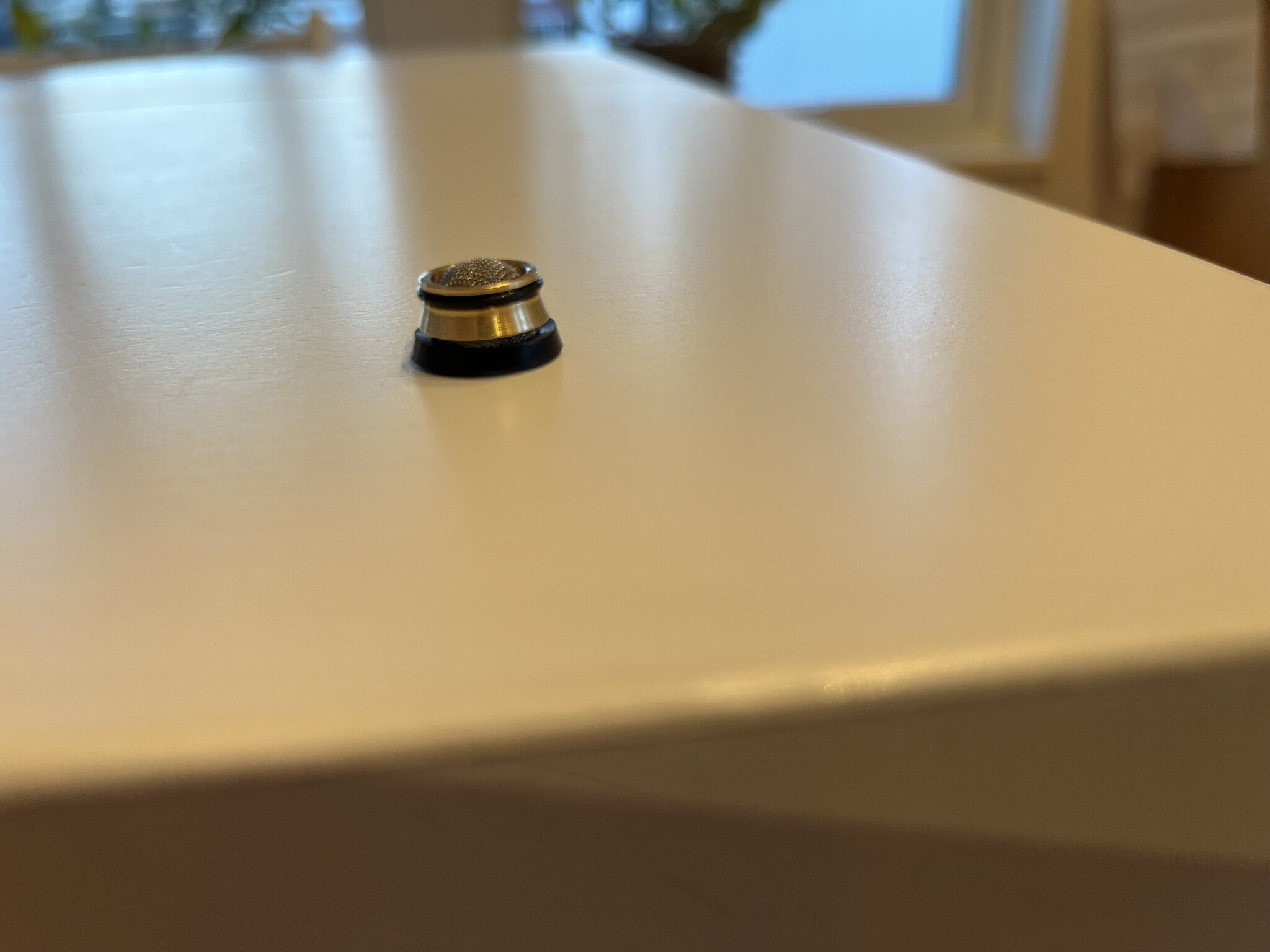

Hej igen. Nu kommer en ny fråga. Planadapter är inhandlad som passar anslutningen. Blandaren ska ha en separat backventil med filter på kallvattnet. Filtrets rundade del ska ner i klämringskopplingen, men går inte ner med planadaptern i. Efter att ha klämt ihop filtret något går det ner en bit i planadaptern IMG_3089.jpeg
Vad gör man, är det bara att byta kopplingen i sin helhet till den ventil du länkade till och hoppas att det passar
