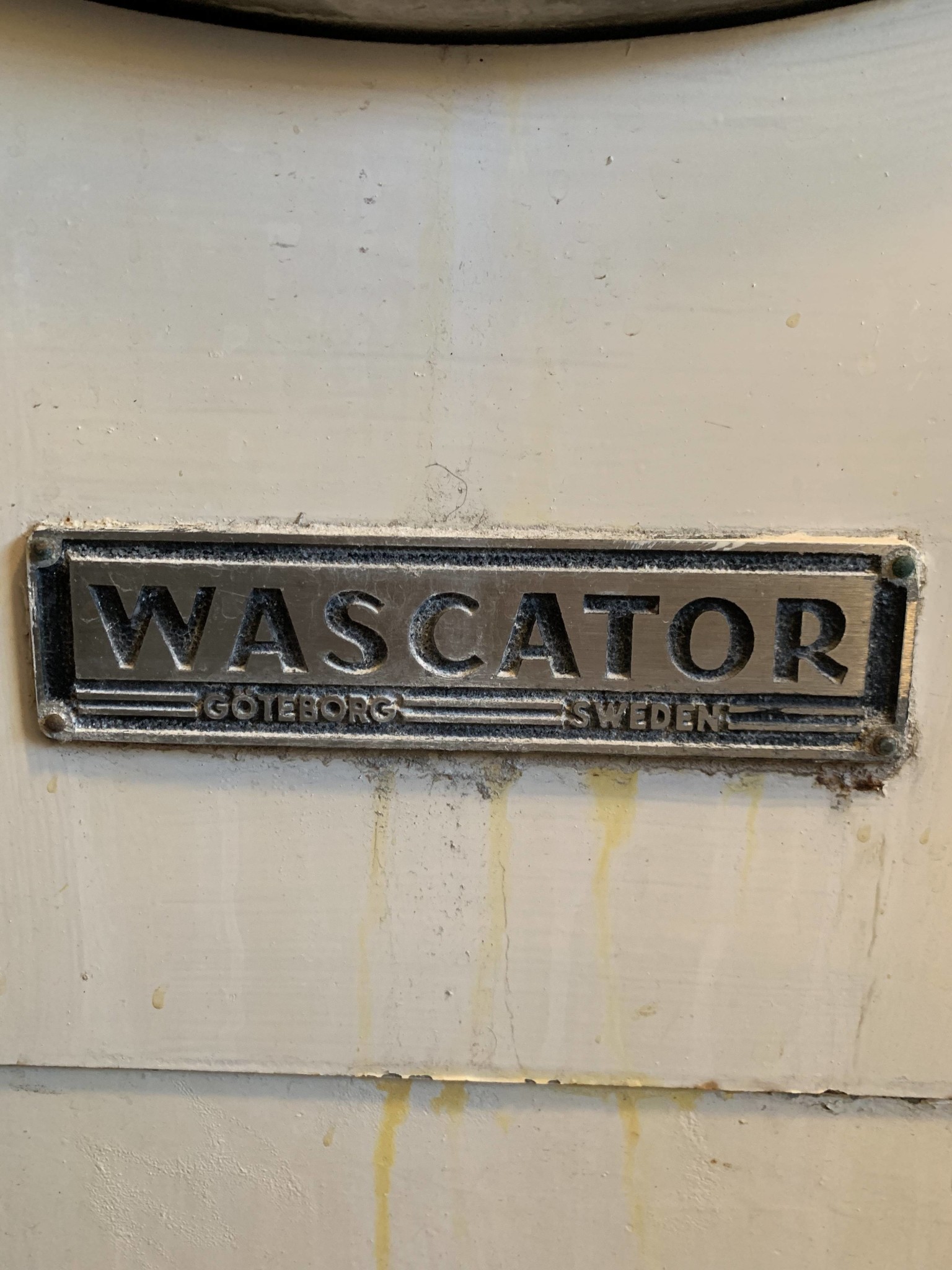

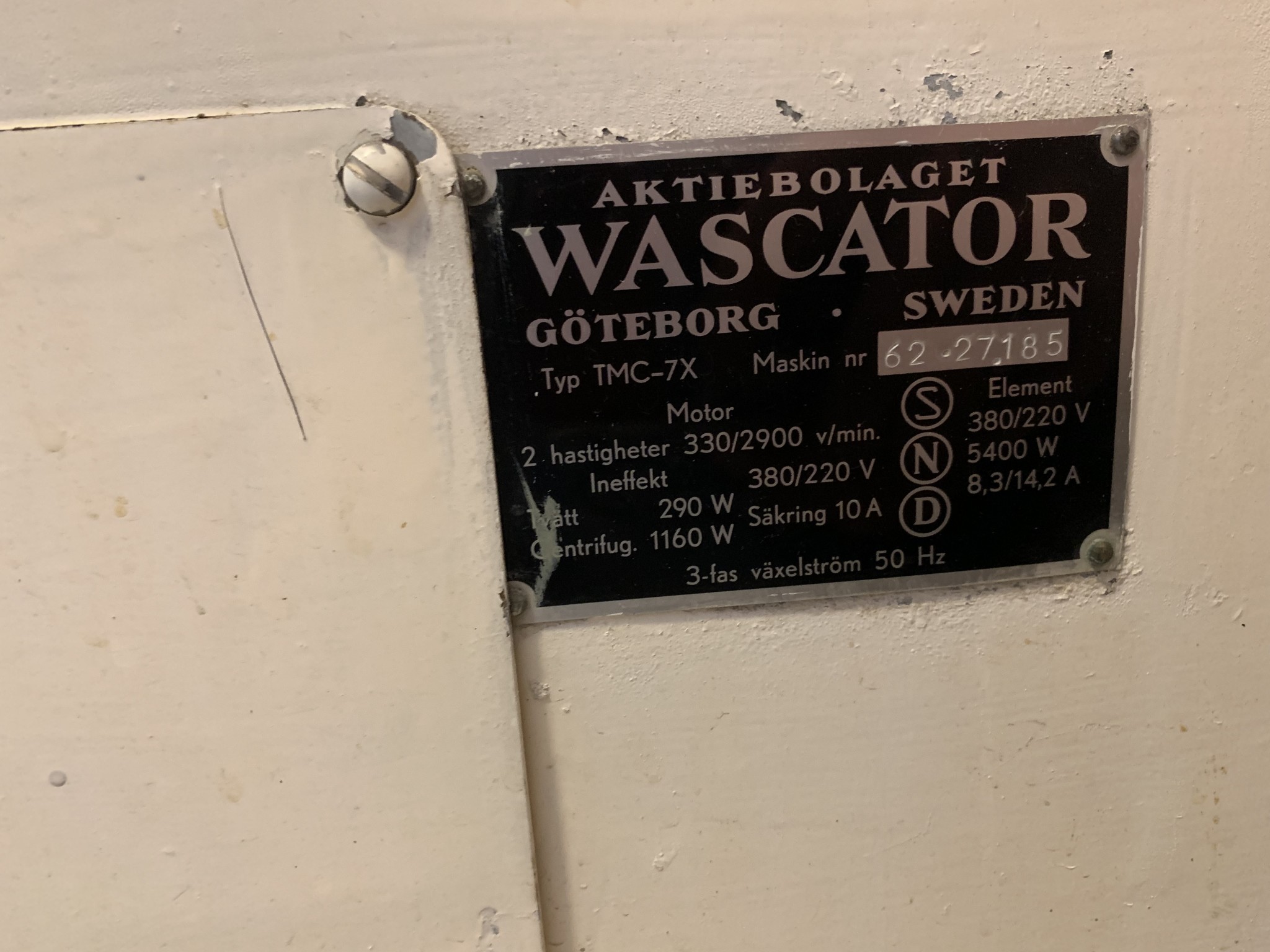

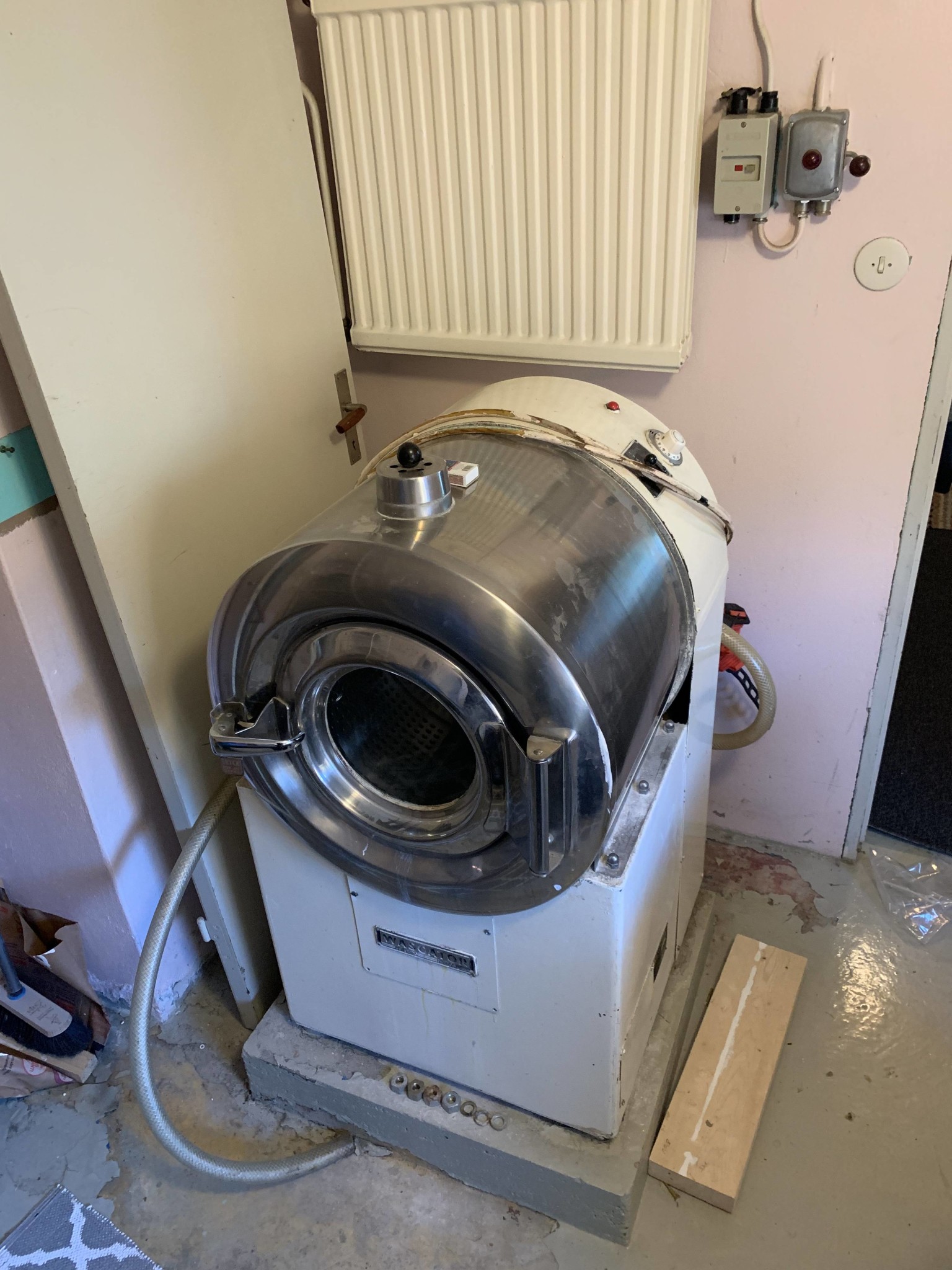

Denna maskin är gissningsvis 30 år äldre än vad jag är, går faktiskt fortfarande men lagret har rasat. Det skulle vara skoj att se den in action. Nästan läge att skicka den till tekniska museet?
Går det att få tag på ett passande lager tro?
Sliten metallskylt på maskin med texten "WASCATOR GÖTEBORG SWEDEN" och synliga korrosionsspår.

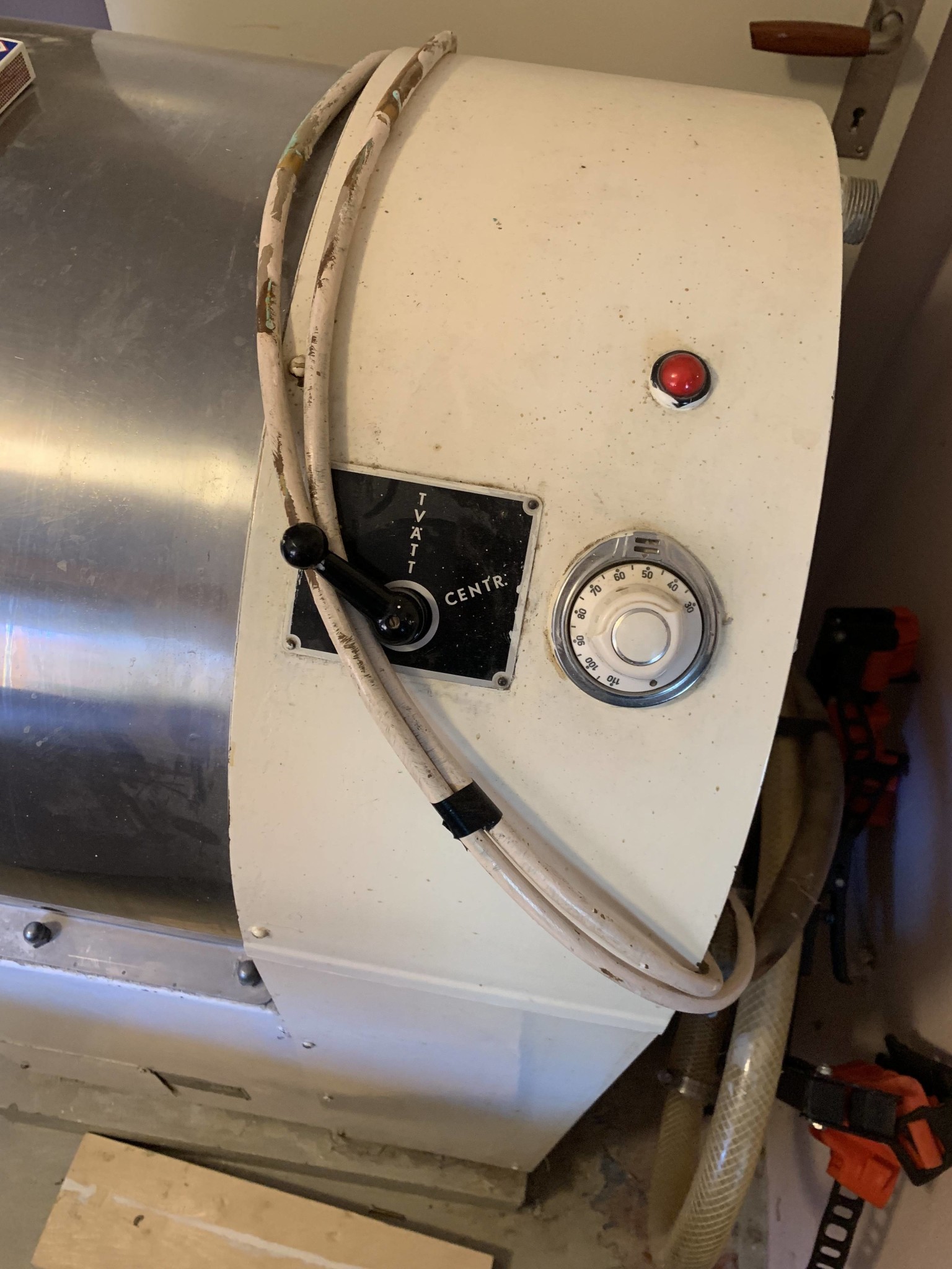

Gammal maskin med vit kåpa, knappar och ett vred, använd och något smutsig, mot en bakgrund av verktyg.

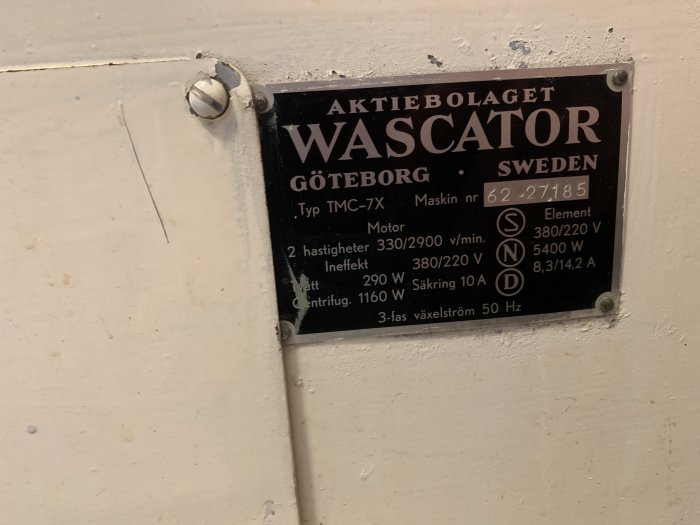

Informationsskylt på en äldre maskin från Wascator med tekniska specifikationer, monterad på en vit vägg.
Gammal tvättmaskin med silverfärgad trumma och skadat lager i ett byggnadsutrymme.

Du får öppna baksidan och se hur det ser ut , sitter säkert en remskiva på axeln med rem ner till motorn , bakom remskivan kan det om du har tur sitta som ett lock och innanför där sitter lagret , hur du ska få ur det eller så får du klura på själv , annars är det nog ett standardlager av s,k Z-type och finns på maskinfirmor eller Timken , SKF o.s.v
Maskinen är inte min, den fanns i en tvättstuga som ett minne och ägaren ville bli av med den.
Tänkte mest om någon hade koll på hur det funkar med reservdelar till så gamla maskiner.
J
Vt inte riktigt men tror att det inte finns reversator i den , så den går bara åt ett håll och kanske även ska fyllas/tömmas manuellt .
Den är stor och går bra att tvätta mattor i , men bra otymplig och tung , riktigt gods i den .
Angående reservdelar så är det inte mycket som kan sönder i den ,, Lager , motor ( går i måååånga år ) El-patron , strömbrytare och termostat , men det är i princip standardgrejer eller går att ersätta på ett bra sätt
