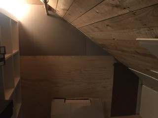

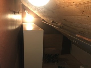

Tjenixen, hus från 50-talet, värmeisolerat tak. Vill täcka råsponten. Tänker vad för slags skiva? Har någon tidigare erfarenhet av något liknande?
Husmurarna är isolerade utifrån och avslutade med mexitegel. Tänker reglat, isolerad och klätt INTE behövs inifrån (eller?) Vad tycker ni jag ska skruva på för skivor?
Vill spackla skarvar, slipa och antingen måla (eller tapetsera som min tjej tycker ..eller vill). Få det ljust och fräscht
(Bilder ni beskådar är orört tillstånd från inflyttning tidigare i år ..masonit- och gipsskivor ditskruvade huller om buller - tråkigt och fult).
Riv ut det gamla byggavfallet dom skruvat dit så får du bättre koll på hur underlaget ser ut, bra att passa på att inspektera innan du bygger igen helt och hållet med för den delen. Hade satt glespanel och riktat upp allt, därefter skruvat gips. Gjorde precis samma sak i våras

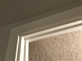

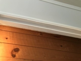

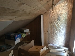

Förstår - ligger en svart matta bakom sponten som det rinner ut något isoleringsmaterial ut från - jag tycker verka vara spån. Så hela taket är värmeisolerat på det sättet.
på bilden visar jag taket inifrån och del av lutande väggen i rummet. Det är ingen kännbar nivåskillnad/ tjocklek som man kan observera på känn.
Jag tror man i rummet smällt på gips direkt på taklutningen/ spontbrädorna i rummet.

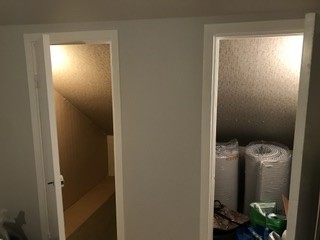

Kom på att kattvindsgarderoberna i annat rum blivit fixade ...någon gång senaste 70 åren. Känns lika tjockt som underlaget under tapeten i rummet kan sägas och tyckas.
Inget problem att riva lite i någon av de garderoberna (måste i alla fall fräschas upp) och se vad som skruvats in i råsponten. Kan bli bra referens.
