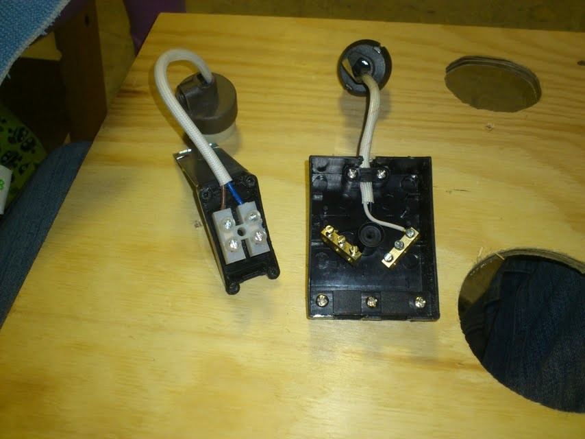

Funderar på hur man skall skarva inne i en downlightbox.
Första tanken var wago 222, men den tål ju inte värme. wago 773 finns i en värmetålig variant, men den tar ju inte fintrådig kabel. Den värmetåliga kabel som jag har sett är ganska fintrådig, så vad finns det för alternativ?
tack på förhand

Antar att det är halogen du talar om (men vem nyinstallerar halogen när det skett så mycket på LED fronten)?
I elforat har du större chans att få svar på denna fråga, kanske en adm kan flytta.
Frågan har faktiskt varit uppe tidigare, men inte fått svar på kopplingsmaterialet http://www.byggahus.se/forum/el/75354-koppla-grena-i-downlightbox.html

Det akuta roblemet löst, med hjälp av spot-byte. Hittade en annan sort som tillåter daisy-chaining. Dessutom var de 6:- billigare och de gamla gick tillbaka på öppet köp.
Men frågan kvarstår kanske för andra, och att ingen verkar veta gör mig en smula orolig för hur det egentligen ser ut i en del boxar därute...
Och som gstv mycket riktigt gissade så är 179:- st för dimbara ledar inte roligt om man installerar 35 st. Särskilt som de säker kommer droppa till mindre än halva priset på bara något år.
Det var därför, dessutom, som jag valde 230v GU10. Så att jag skall kunna byta utan transformatorstrul. (räknar dock med visst dimmer-strul)
