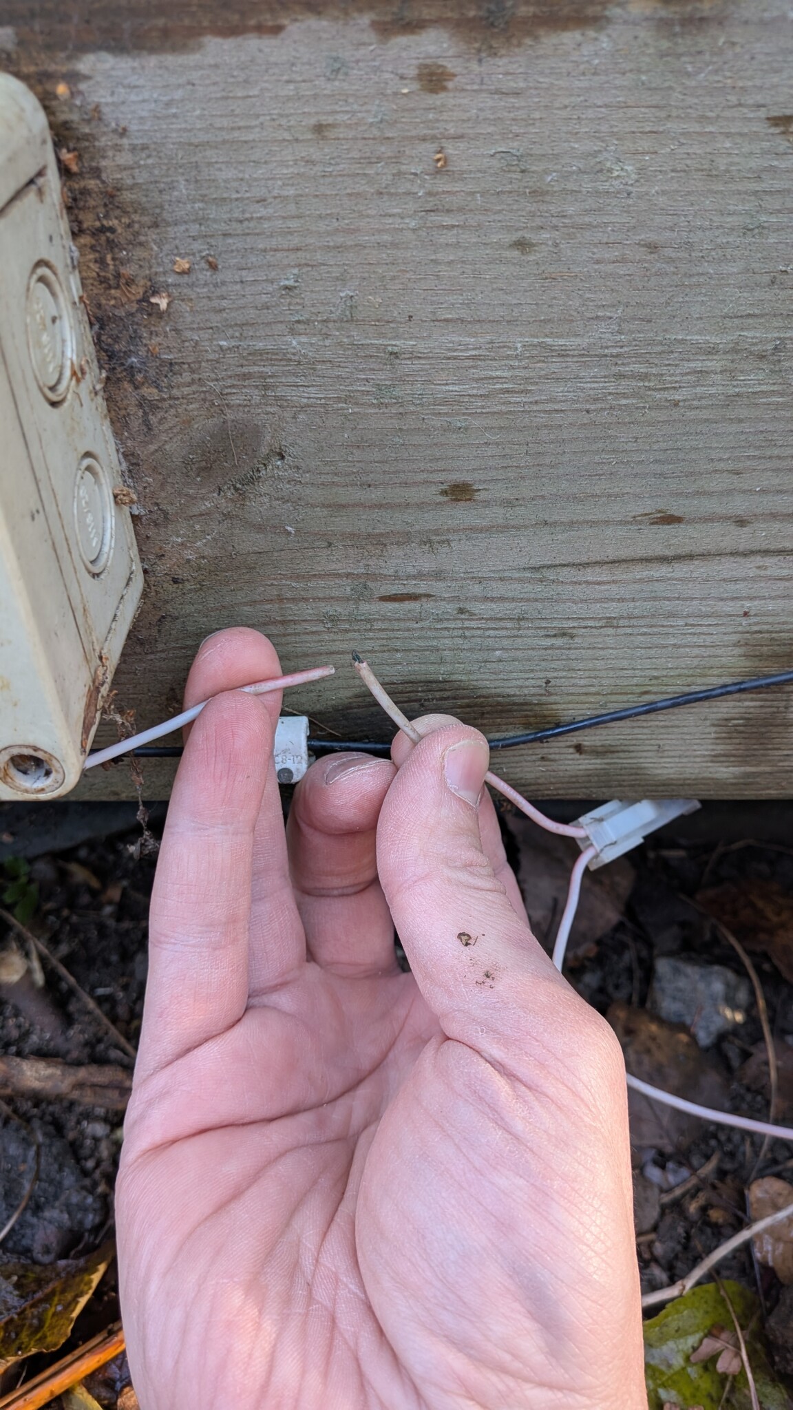

Hej på er!
Vi har belysning i trallen som slutat fungera och den sannolika orsaken har jag hittat här (se bifogad bild). Går det att skarva detta brott med en wago är min fråga?

Hade hellre använt skravhylsa och krympslang eftersom det sitter öppet.
Aha, för att skydda mot fukt? Låter klokt.
Plupp 168896
Krympslang med lim, 2-3 cm överlapp, börja värma på mitten å gå ut mot kanterna så att limmet verkligen kryper utåt och tätar, samt pga att krympslangen även krymper på längden.
Jag hade skalat upp ca 1 cm i var ände å "tvinnet" ihop ändarna å lödit ihop skarven samt krympslang över.
Svante Svenson
det finns en WAGO rak skarvklämma 221-2411 som är helt perfekt då tråden bara är rakt av.
Varför joxa med fukttätt, titta på nästa kontakt, den vita, hur öppen som helst.

Det går att skarva med wago, sockerbit, fisköga eller lödning om man så önskar
Ser ut som tråden nere till höger i bild också är skadad.

Tack det var uppmärksamt! Tro det eller ej är det en kvist :)

Installationen ser ut att vara felaktig, eller rättare sagt, det verkar ha använts felaktiga produkter. Kontakten till höger i bild är inte fuktskyddad och bör inte användas utomhus. Kablaget är inte heller anpassat för att ligga fritt på detta sett.
Jag skulle gissa att ledarna inte ens klarar UV-ljus då stället som ska skarvas ser ut som om det blekts, torkat, spruckit, och ärgat sönder. Det ser ut som om det håller på att hända nere till höger i bild också.
Man kan bara spekulera i hur själva lamporna ser ut. En kvalificerad gissning är att de inte är fuktskyddade för utemiljö om resten ser ut så här.

Det är en gren. 😉

Aha, det syntes inte på den lilla bild jag tittade på :)
Men det ändrar egentligen ingenting av det jag skrev.

Tack för input. Det låter rimligt som du säger men planen är att sälja kåken så är i första hand ute efter en quick and dirty (men inte livsfarlig) lösning så skiten åtminstone lyser.

Jag kallar dem fiskögon, en kontakt fylld med fett, samma som man skarvar slingan till robot gräsklipparen.
Håller borta fukten.
