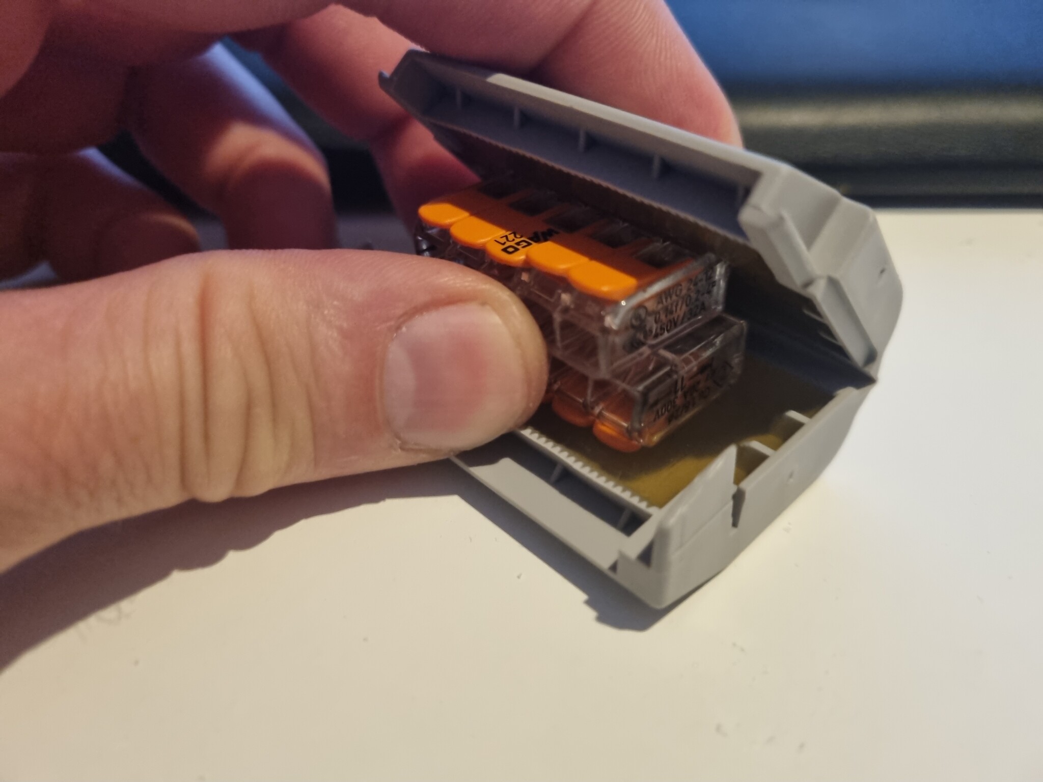

Gelbox 207-1333, två Wago 221-415 får låtsas vara en 221-420
Fuggedaboudit.....

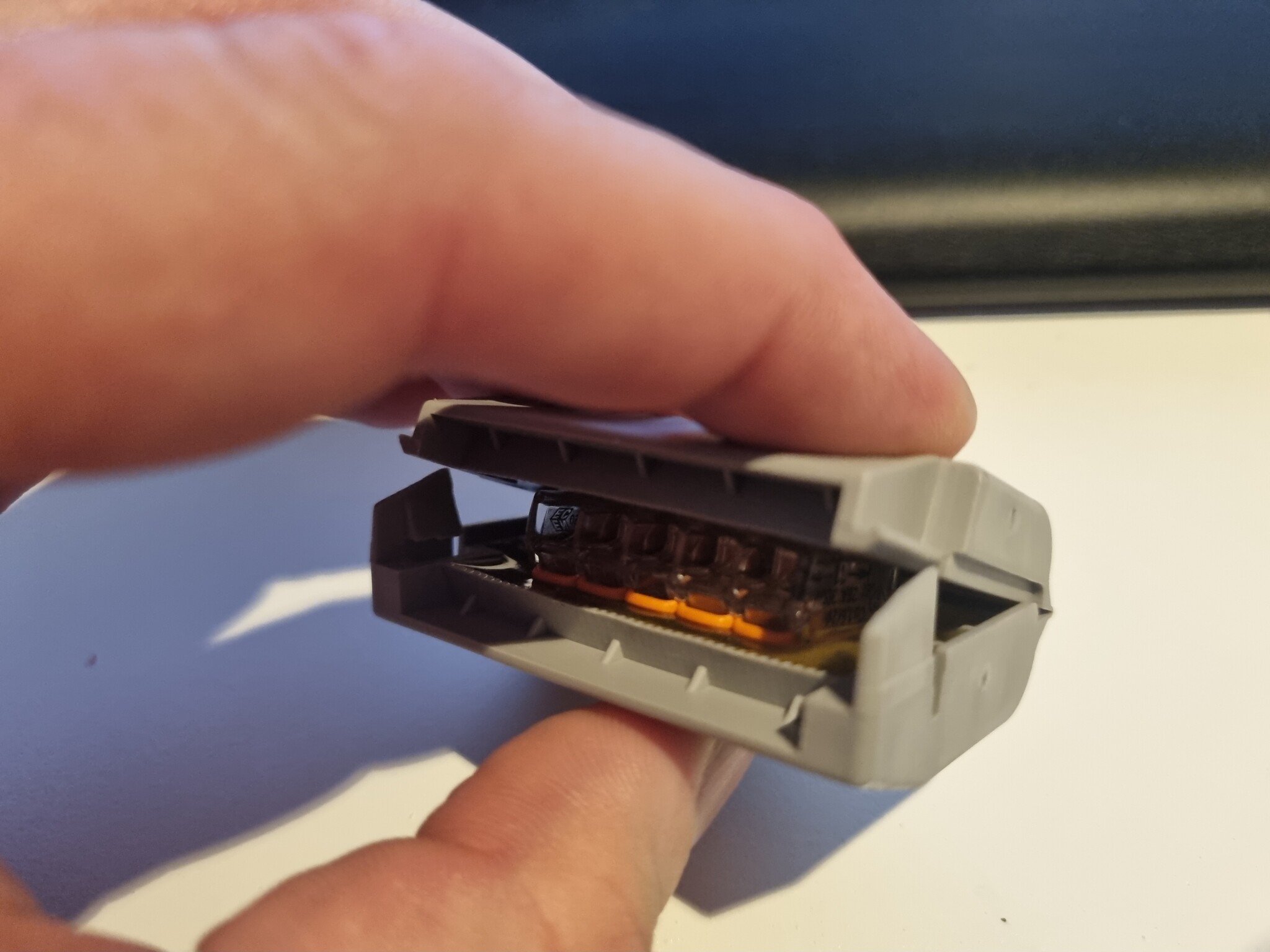

En hand håller en grå gelbox, delvis öppen, med en Wago 221-415 kopplingsklämma inuti.
Här är med bara en 415, då går det bra.
En hand håller en öppen grå gelbox med en Wago-kopplingsklämma inuti, synlig i närbild.
Gelboxarna är lite intressanta. Man undrar vad det är för gel egentligen som är superklistrig men ändå släpper utan minsta spår från klämmorna.
Jag är också lite nyfiken på vad applikationen för en 221-420 i en gelbox skulle vara. Har du så många ledare som ska grenas av?

Nu så har jag faktiskt lite svar att ge.
1. Jag har pratat med Wago och 221-420 är ej godkänd / kommer ej passa precis som du visar ovan.
Dock var det något som dom skulle ta med sig och fundera på om det kunde vara värt att utveckla den produkten.
2. I mitt fall så har jag en mur som ska belysas med 4 ledslingor samt 6 st ledpunkter (24v på samtliga). Jag har gjort så att dessa dras till en lite kopplingslåda bakom muren där jag vill då koppla ihop dessa. Sen har jag matningen / transformatorn ca 25meter bort.
Går garanterat att göra på flera andra sätt men jag valde 221-420 och ville ha det lite extra skyddat i och med att kopplingslådan kommer ligga i gruset/singlet bakom muren.
3. Som ett substitut till Wagos gelbox så hittade jag gelboxar från Tradeforce Artnr0703423.
I dessa går det att få in en 221-420 och stänga även om det var tajt och en del "gel" tryckes ut. Så det blev min lösningen tillslut.
