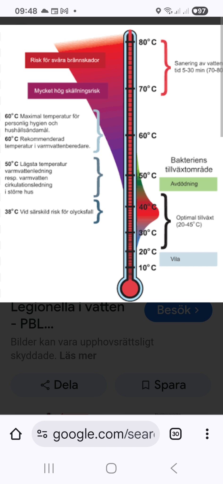

Avdödning tar tid.
Och utmaningen om man vill avdöda hela vägen ut i systemet är att temperaturen är så hög hela vägen ut ur blandaren.
Även om Fastigheten har en bra fungerande VVC så tar den det bara fram till den vänder.
Så i praktiken så behöver alla tappställen vara öppna och varmvatten på gärna 95 grader rinna i minst 5 min.
  • Diagram över vattentemperatur och legionella, visar riskzoner för tillväxt, avdödning av bakterier, samt skållningsrisker vid olika temperaturer.

Och eftersom ingen har 95 grader men vi lever ändå så verkar det ju funka, rent empiriskt...
Igen, om man lever normalt och använder vatten och spolar varje dag eller vecka så sköljs den lilla mängden bakterier bort.
Utbrotten sker ju i större anläggningar där det är helt felbyggt, eller stått stilla i månader.

Så länge man inte får tillväxt så är det bra. Och om man spolar i kranarna så får man ingen tillväxt i dessa delar av rörsystemet. Den tillväxt som funnits spolar man ut. Det är i praktiken i en villa i själva VV-beredaren som sådan tillväxt som är farlig kan ske och då bara genom att man har för låg temperatur där kontinuerligt. Men sen kan jan ju ställa till det för sig genom att ha en ledning som sällan används som ligger nära en värmeldning för elementen eller liknande, men sannolikheten för legionella är extremt låg om man håller närmare 60 grader i VVBn under några timmar en gång per dygn. Jag värmer vattnet till 59 grader en gång per dygn och detta sker några timmar innan tidigaste användning av vattnet.
Problemet med legionella (det är därifrån namnet kommer) är om man inte har tillräckligt varmt vatten och det dessutom får svalna under långa delar av dagen - som när soldaterina på en legion bara duschar en gång om dagen och har långa oisolerade ledningar dit med många stickspår. Dessutom används inte alla avstickare kontinuerligt. Därför blev soldater sjuka.
Legionella i Sverige är nästan uteslutande vid kylanläggningar och liknande där vattenånga släpps ut och man ka få en konstant för låg temperatur. Jag kommer ihåg att man spred legionella från en AC på taket till Kista galleria.
