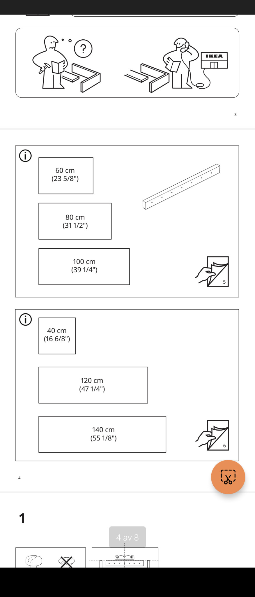

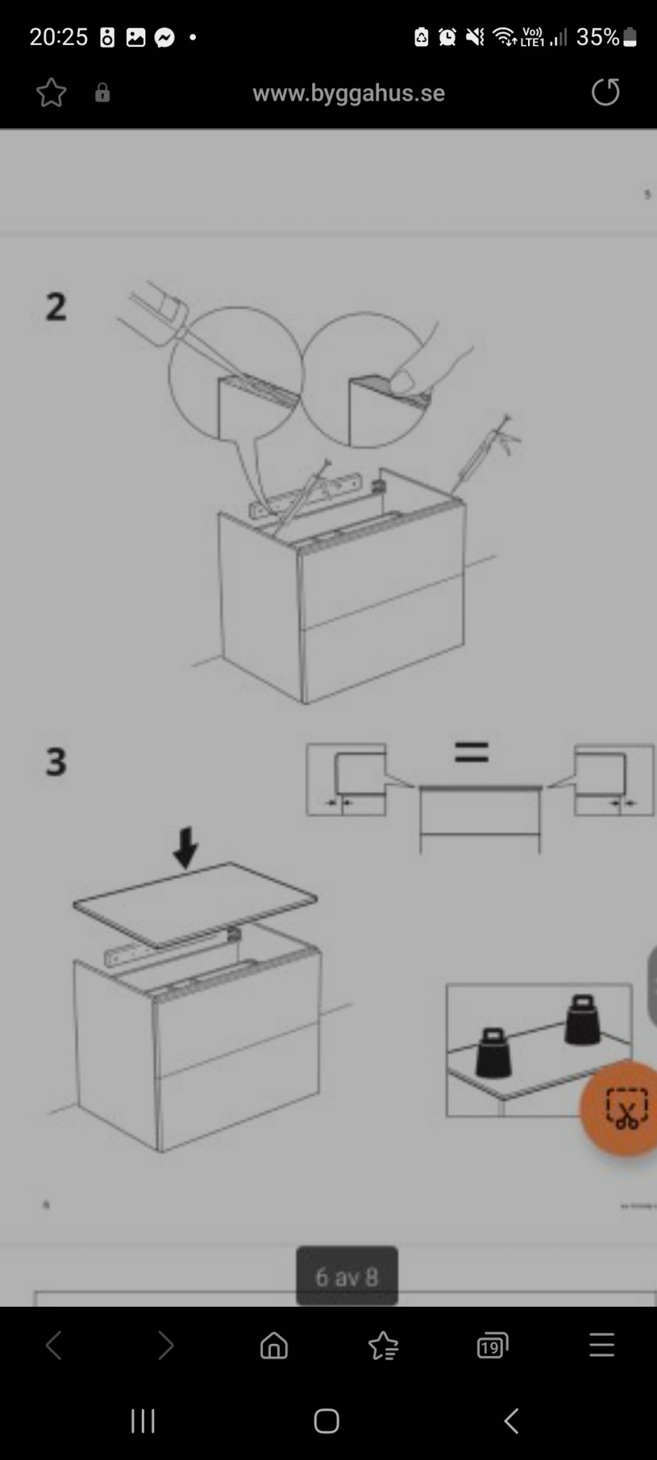

Om monteringsanvisningen säger stödbräda så bör den ju helt klart monteras! Den är ju där/med av en anledning!Jennifer Edman skrev:
Vi har en 120 bred kommod som har ett stöd i mitten i bakkant.
Kollar man här så ska stödet användas till 60, 80 och 100.
Har ni samma bredd på de olika kommoderna?
