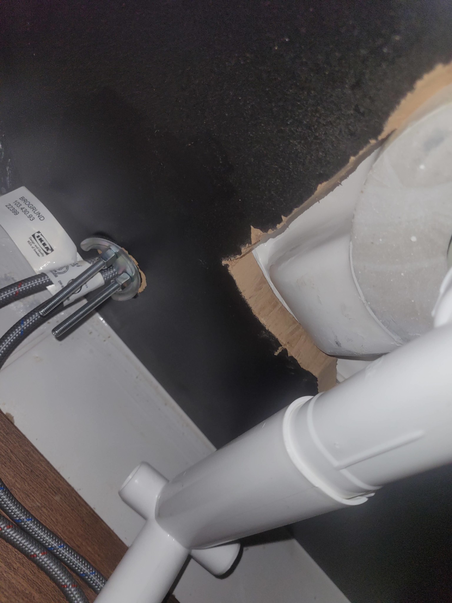

A atomlab skrev:
Är ju helt omöjligt att ens med livlig fantasi förstå hur dessa märken uppkommit.
Det är tydligt att han markerat över dem med spritpenna. Öppet utrymme bakom en vit avloppsrörinstallation och vattenledningar, obearbetade ytor, mörk bakgrund.
Man ser tydligt att det är trä inuti skivan..

Jag insåg idag att det är självklart att han fyllt i hålen och sen påstår att han inte märkt att det blivit av vilket känns fel. Har du något råd eller tips på vad jag kan begära i "skadestånd"? Att han betalar ny bänkskiva plus det arbetet som krävs för att byta ut den? Realistiskt? [bild]
Absolut realistiskt.

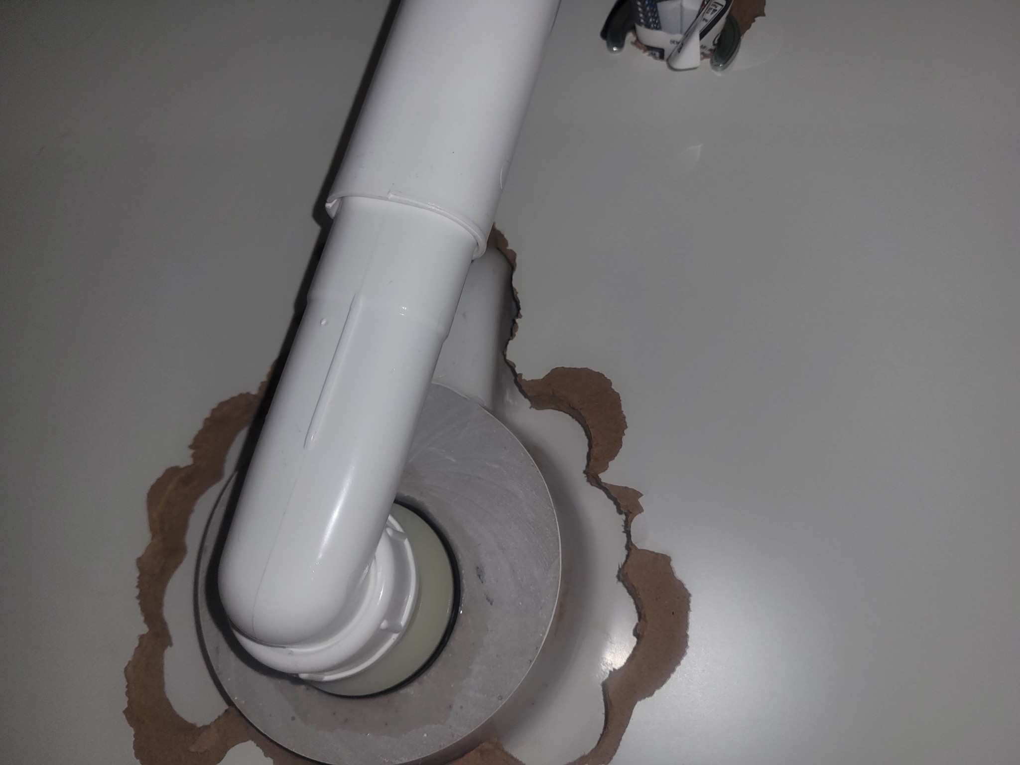

Om jag inte helt fel ska sågsnittet för avloppet silikonas eller på annat sätt tätas, kolla i instruktionen.

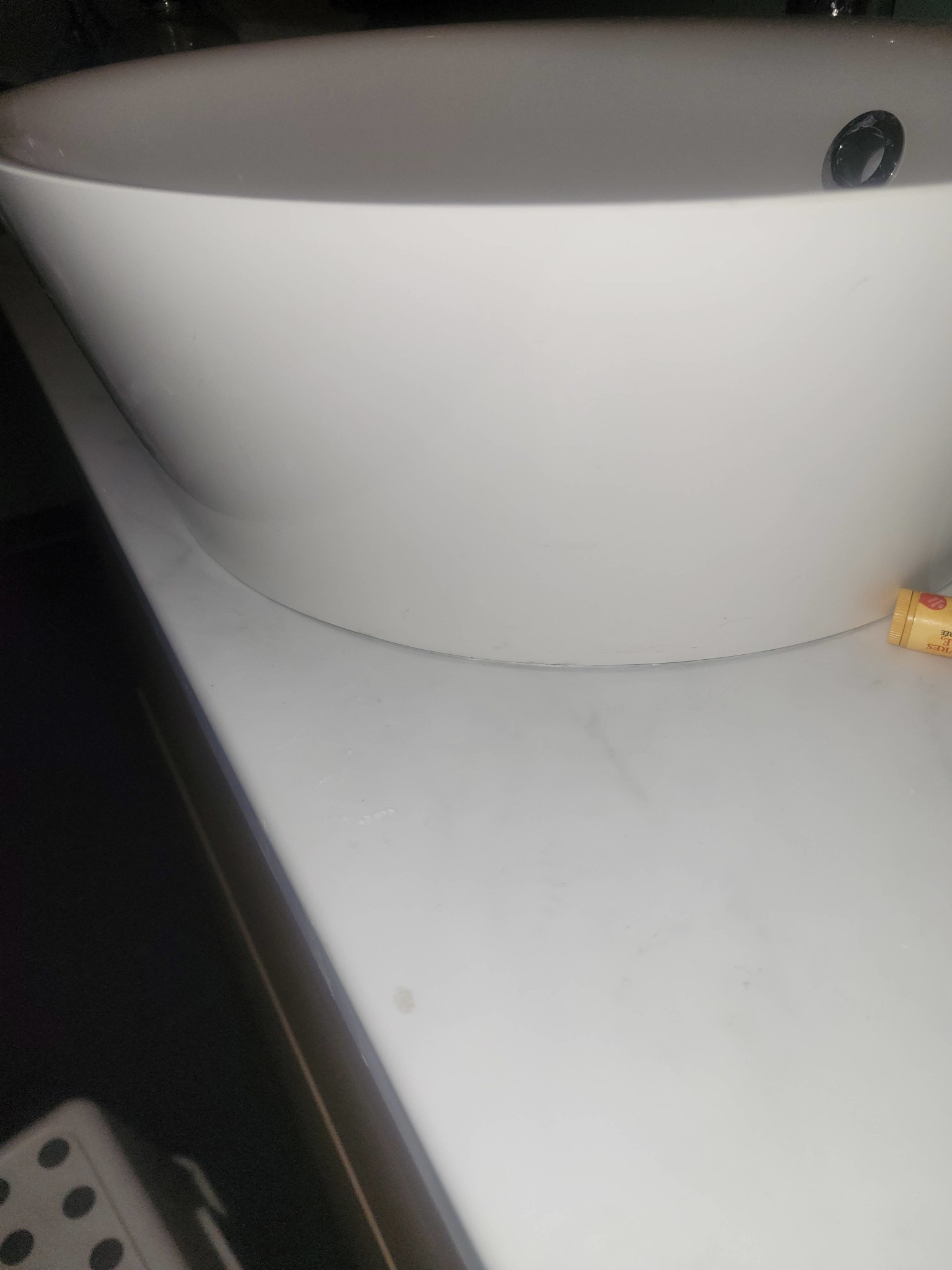

Tack så jättemycket för dina svar! Jag antar att det också ska vara silikonat mellan handfat och bänkskiva vilket det inte är? Och jag tycker sågsnittet är rätt fult.. Men det är bara jag silikonar det?

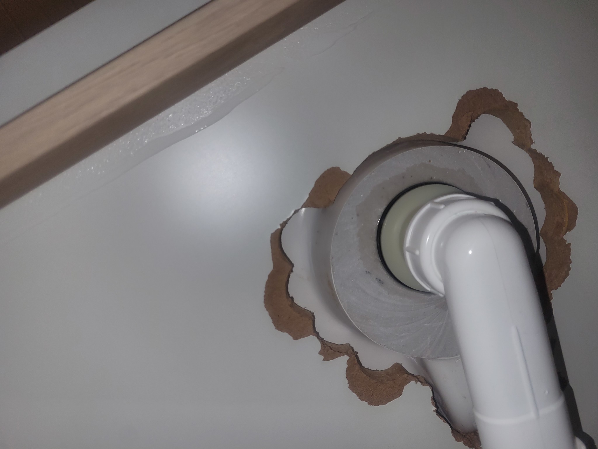

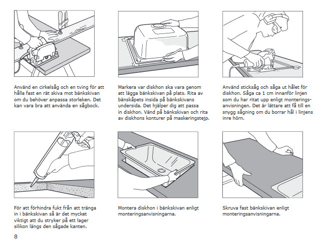

Alla "Trä"rena ytor måste skyddas från vatten annars går det väldigt snabbt att förstöra en spånskiva.

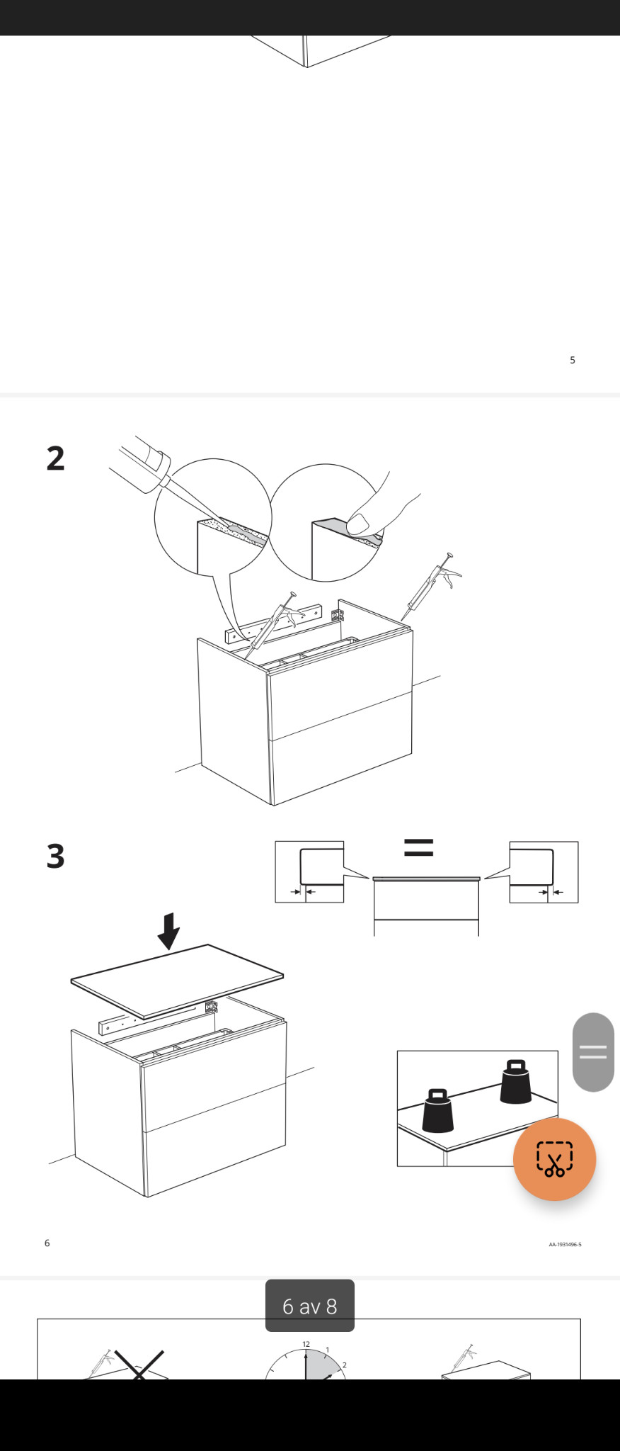

Ikeas guide för laminatbänkiva nedan.
Illustrerade instruktioner för att såga ut och installera en diskho i bänkskiva.
Roger Fundin och 6 till

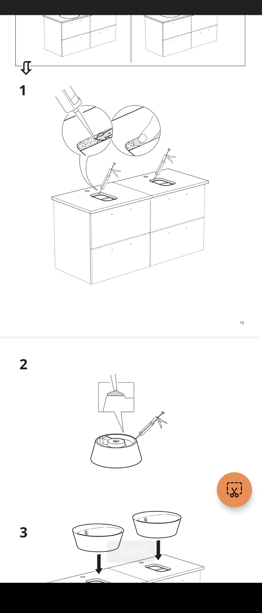

Är det samma hantverkare som monterat det tycker jag denne ska fixa det samtidigt som den mörka skivan byts ut.
Vi har samma handfat och kommod från Ikea som monterades av hantverkare i ett försäkringsärende.
Det viktiga är att det är tätat under handfatet så att inget vatten når dit men vill minnas att det finns ett avsnitt i monteringsanvisningen som berör själva snittytan.
Instruktioner för montering av möbel med lådor, verktyg och detaljerad steg-för-steg-guide.
Illustrerad monteringsanvisning för möbeldelar, inklusive skruvar och verktyg.
Se ovanstående.
Manges totalBygg och 2 till

Tack så jättemycket. Han har även skippat den där stödplankan att montera som jag tydligt la fram (tillsammans med alla monteringsanavisningar) som ska va under bänkskivan... mycket som behöver ordnas och jag tycker det känns jobbigt att ta upp med honom.

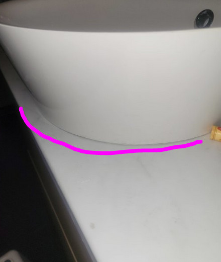

Är det silikonat enligt min markering?
Om ja så har jag ju svårt att tro att vatten ska ta sig in där och svälla sönder bänkskivan. För man dräller ju inte med vatten på en bänkskiva i ett bad/toa som i ett kök.

Jag var precis upp i vårt badrum och kände på sågytan underifrån och kände att den var silikonad.
