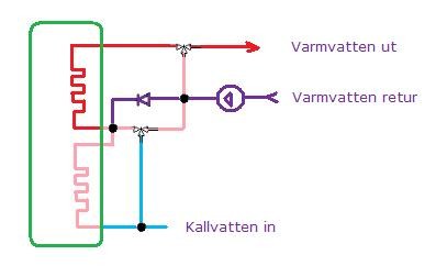

Hej behöver lite hjälp.
Jag har idag en dalatank med två varmvatten slingor.
jag har två blandventiler som syns på bilden.
Nu tänker jag göra om det hela till VVC.
Jag tänkte lägga till pumpen och backventilen i bilden kommer det funka
eller bör jag göra på ett annat sätt??

Jag tänkte att man kanske måste lägga en backventil till så man inte
pressar returen genom blandventilen utan genom värmeslingan..
Problemet är att tanken sitter i angränsande rum och blandventilen i panrummet
för att då sätta en backventil till så måste jag dra ett till rör genom väggen..
Men det är väl bara o prova så får man komplettera om det inte funkar...

jag provade nu att sätta returen direkt mellan slingorna o det blev inge bra men vvc:n är i drift.
Jag behöver nån form av dubbel backventil med in lopp i mitten och utlopp åt sidorna
tänkte först ta en T koppling o 2 patronventiler men patronventiler finns väl bara för
den andra riktningen dvs från röret mot kopplingen eller finns dom för omvänd riktning??
Tänkte koppla den ena mellan slingorna och den andra på kallvattensidan av nedre ventilen
det blir även en backventil så jag inte kan trycka varmvatten ut i kallvattnet.
Eller är det nån som vet hur man borde koppla??

Jag har en Biosol panna som i stort är det samma som Dalatanken och jag kopplade in returen från VVC pumpen på inkommande kallvatten ledningen innan första blandningsventilen och har kört så i ett par år utan problem.
Jo så borde man koppla!
Men problemet är att jag måste dra om lite rör för att kunna koppla så.
Så min variant med backventiler är en "arbetsbesparing" men jag är just på väg till källaren för att kolla hur mycket jobb det blir för att bygga om det hela.
Blandar ventilerna sitter i pannrummet men tanken är i angränsande rum och
jag tappar kallvatten längst vägen så jag kan inte trycka varmvatten in i den slingan.
utan jag måste dra ett rör till.

Jag drog om rören så jag kunde ansluta på mitten av den nedre blandaren.
Helt lysande var det inte... Om tanken har svalnat lite så kyls returen på vvc:n av tanken.
Vet inte vad som händer med skickningen... man återför ju värme långt ner i tanken..
