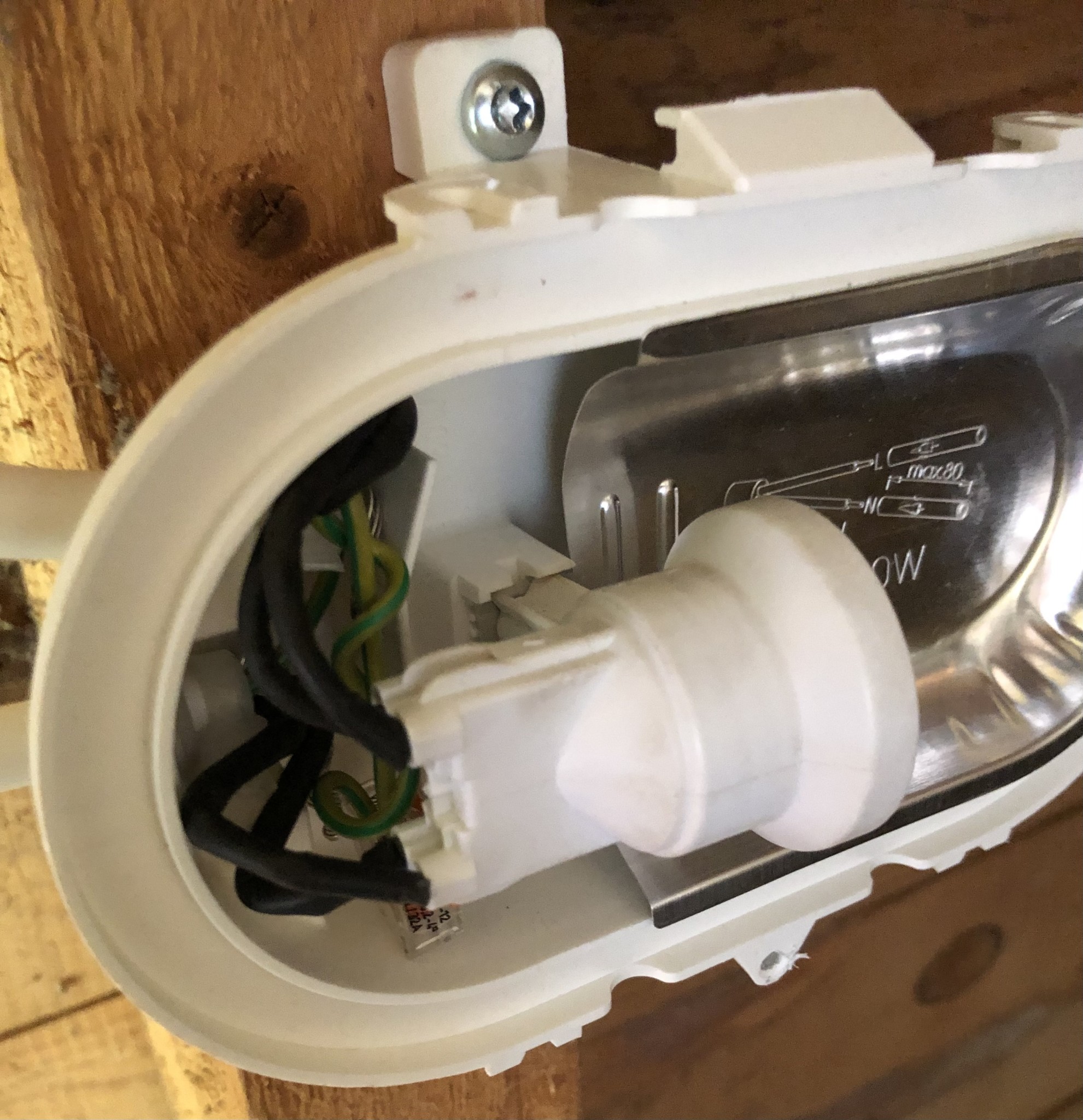

Schema satt på baksidan av brytare och det är rätt kopplat som sagt. Jag provade tipset att ta bort ut-fasen och sen vrida. Säkringen gick inte. Jobbade mig framåt och upptäckte felet:
Belysningsarmatur öppnad visar felkopplade kablar med fas och nolla på samma sida.
Första armaturen var felkopplad. Fas och nolla på samma sida. Efterföljande armaturer var rättkopplade. Första kanske åkte upp en måndag morgon eller fredag eftermiddag :rofl:
