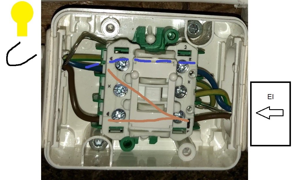

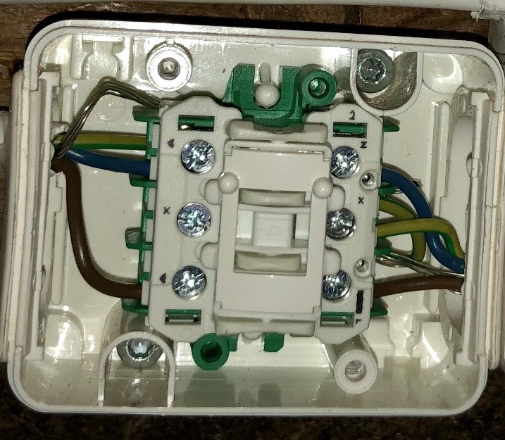

När jag vrider på strömställaren går säkringen. Varför? Det är en 2-polig ELKO. Ledare till L, skyddsjord kopplade på X-plint och neutral till N. Andra sidan utgående markering tändtråd och neutral. Biledare tvinnade. Vad betyder pilen i centrum? Den pekar mot matningen. Är nollan felkopplad kanske? Armaturfel?
Öppen eluttag med synlig kabelanslutning och skruvar, inomhusinstallation.
Tack på förhand!

Prova då att koppla loss fasledaren ut från omkopplaren. Om det då fortfarande smäller en säkring, så vet du ju att det är omkopplaren och om inte, så ligger felet längre ut mot lasten.

Jag uppskattar engagemanget. En ledare ut från omkopplaren? Det är ju kopplat:
L X-plint (jord) N —> L N.
Det jag funderar på är om det är felkopplat på andra sidan ställaren. Om nollan ska vara där?
Jag är inte elektriker, men ser inte att du kopplat fel.
Vart tar den vänstra skärmledaren vägen? Är det utgången till vänster?

Inte jag heller eller kopplingsansvarig :D När man tittar på bilden så från vänster går kabel till armatur och höger går kabel till kopplingsdosa (matning).
Nu hann en hjälpande hand ta bort sin bild men jag tror han är något på spåret. Nollan är felkopplad på ut-sidan.
Sen ser det ut som att jord går in på ut-sidan bredvid nollan men den går under till X-plinten på andra sidan.

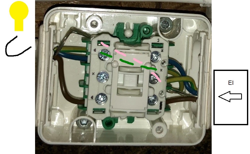

Jag förstår inte varför du tycker att nollan är felkopplad? Vridströmbrytaren bryter både fas och neutral och så som den är kopplad är rätt. Har du testat att koppla bort fasledaren på utgående sida för att avgöra att felet är brytaren? Med största sannolikhet är något fel efter vridströmbrytaren.
Här är en förtydligande bild hur det är kopplat:
Eluttag med ledningar markerade i grönt för jord och rosa för biledare, kopplingsalternativ diskuteras.
, grön= jord, rosa= biledare. Båda går under.

Det där är en ELJO brytare, och du har säkert kopplat fel i någon armatur / dosa efter brytaren.
