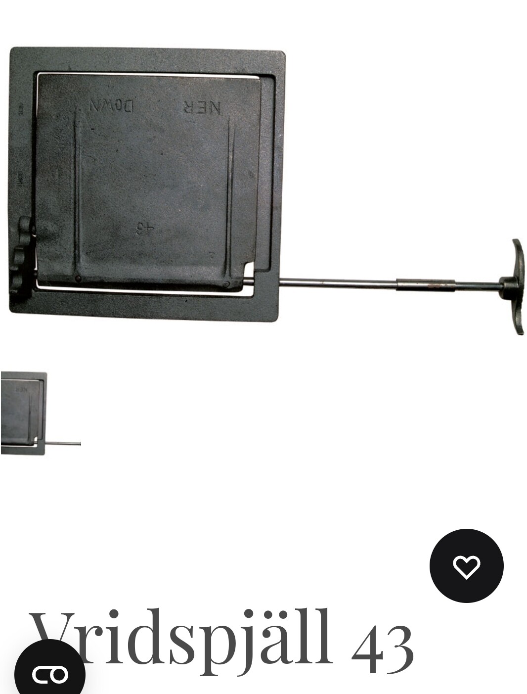

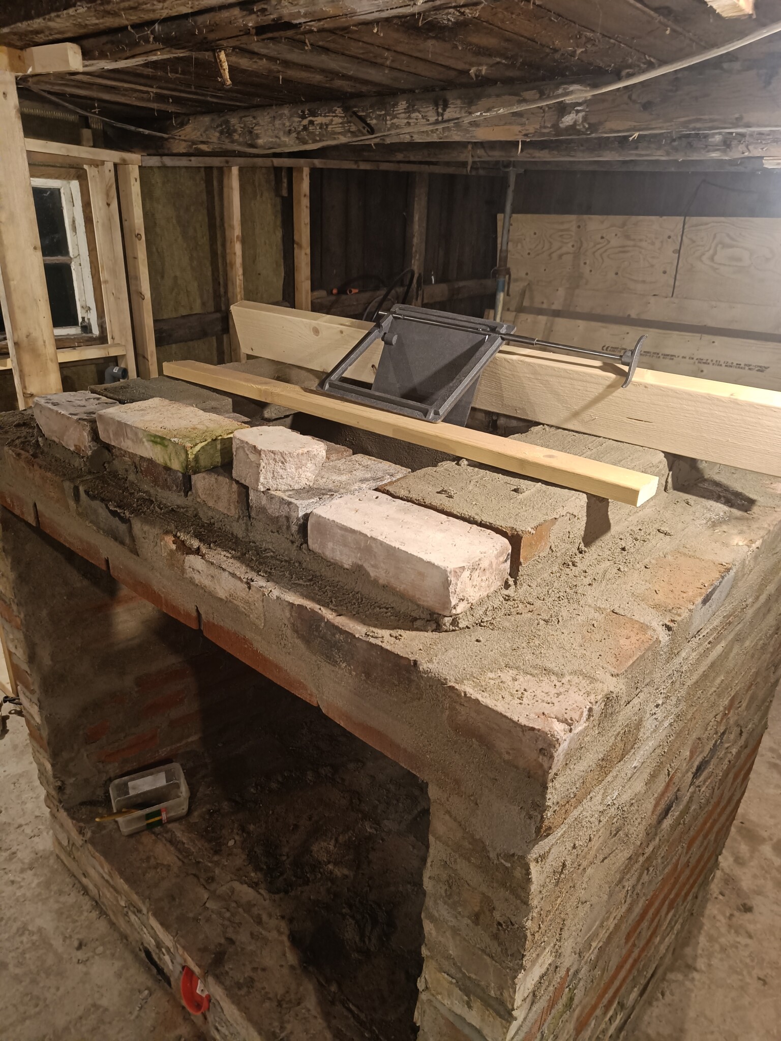

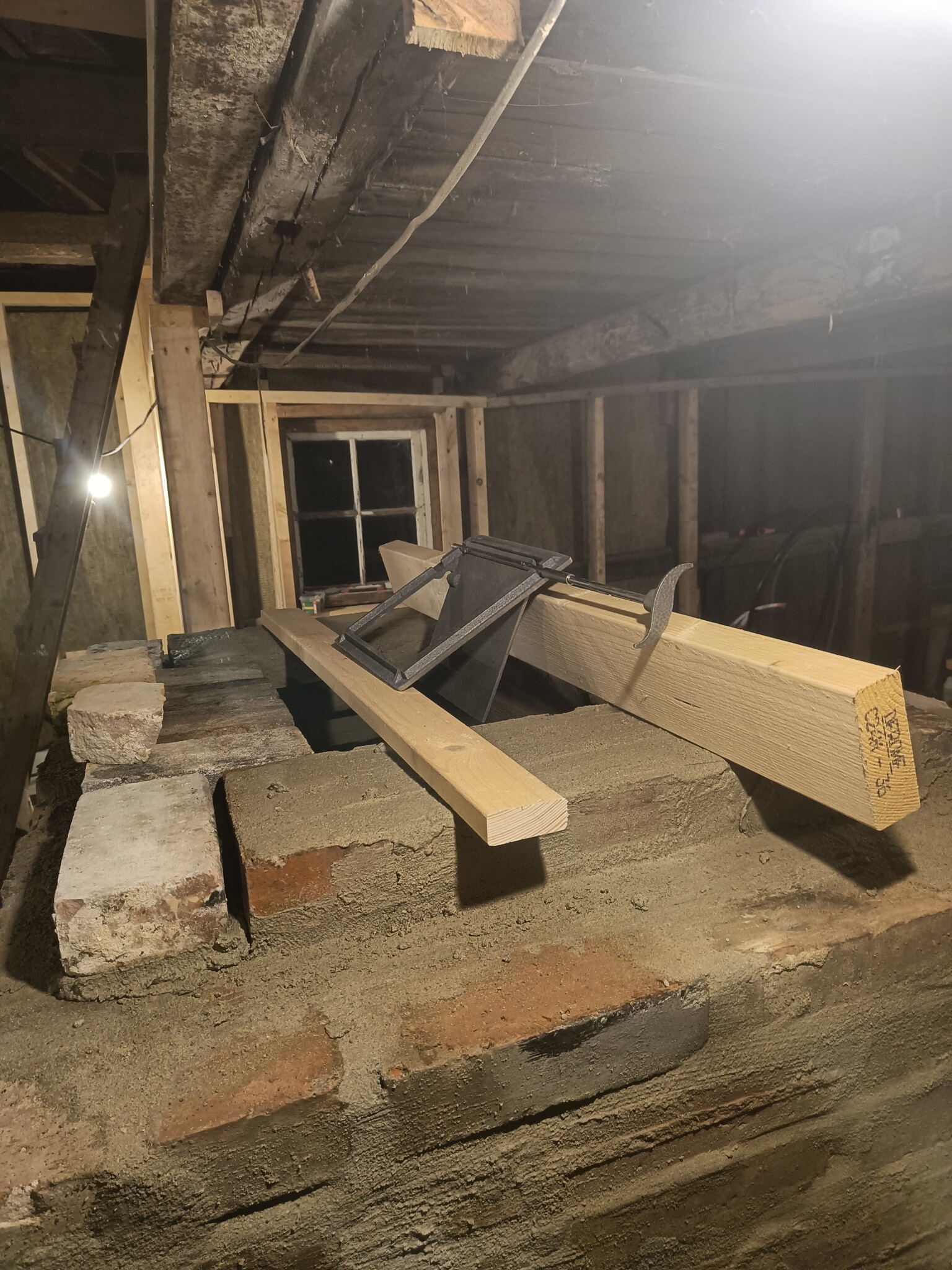

Jag håller på att mura en öppen spis.
Har köpt ett vridspjäll. Snart dags att montera det.
Har dålig koll på hur det skall sitta.
Någon som vet?

Om du lägger den ner till vänster, så den ligger på ramen, hur många lägen kan du ställa spjället i. Normalt ska inte ett spjäll kunna stänga till 100 %, det kan finnas efterglöd som kan ge gaser, gåtr dom inte ut i skorsten, kan dom hamna i huset, inget bra. Allt vad pannor för sort ved/olja/pellets så är krav på att det ska finnas i glipa som gaserna kan gå ut i.

Tack för svar.
Jag uppdaterade mina bilder. Där kan du se vilket spjäll det är. Det är inte helt tätt. Så spjället skall ligga ner horisontellt?
Hur många olika lägen kan du ställa spjället i. I bland så om det bara finns 2 lägen, öppet/stängt. Så vid öppet så kan det bli ett herrejösses drag i pipan och brasan vill binna fort. Klart beror lite på vad för insats det blir och den är med olika spjäll för draget.
3 lägen + stängt läge finns det
Bra du då kan reglera draget i pipan och efter kanske ett par månder med eldning , vet du hur spjället ska stå. Ju varmare skorsten blir, desto större blir draget i den.Kolla även in om det bör/ska vara någon form av uteluft med rör in under insatsen. En del gör så andra inte.
