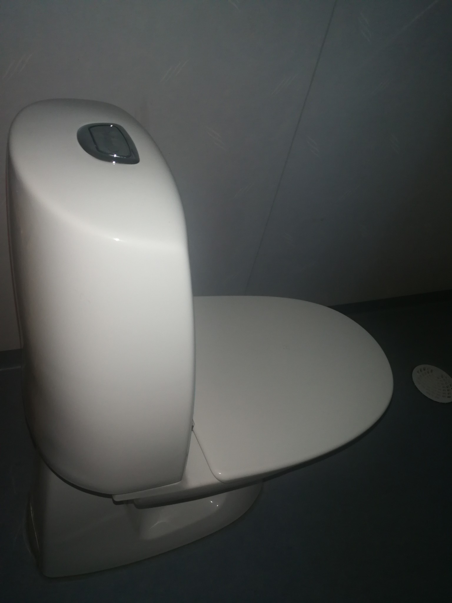

Har köpt ett hus där toaletten är skevt placerad. Vill vrida den så ryggen blir mot väggen. Den är fastlimmad. Möjligt att vrida den om man stänger av vattnet, spolar en gång för att dränera vattnet? Eller missar jag nåt? Ett jobb man bör anlita fackman för?
Mvh
  • Vit toalettstol placerad snett i förhållande till väggen i ett badrum, fastlimmad på golvet.
Hur ser vattentillförseln ut? Det lär inte gå att bara vrida stolen 90 grader utan att ge sig på vattenröret.
Från din fråga låter det som du bör anlita en fackman.
Ankarstjärna
Givetvis får man fixera vattenledningen.
